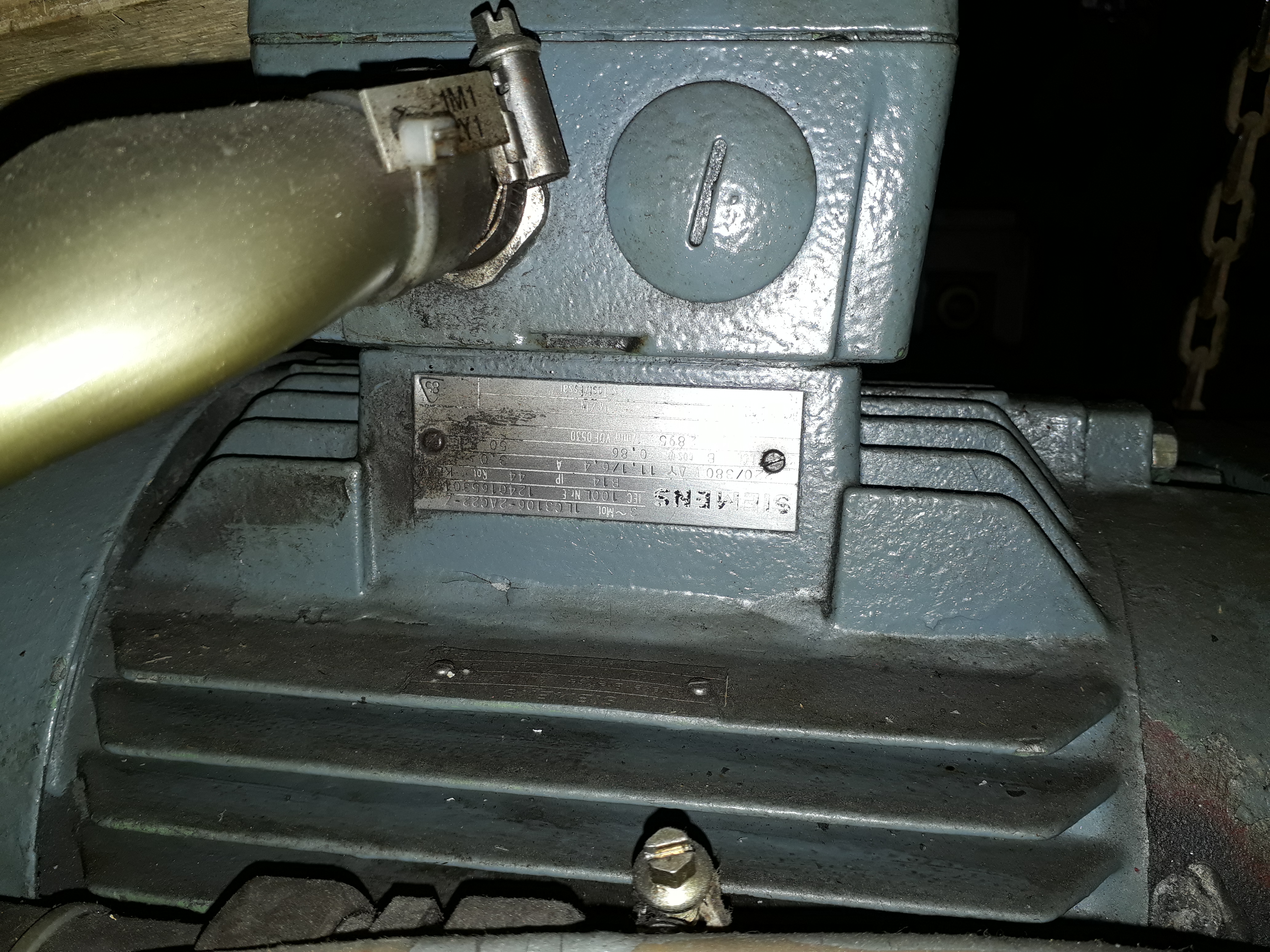

Nafotil jsem také detaily elektrovybavení pro případné zájemce o opravu nebo modernizaci se domnívám, že by to němel být problém.
Ve srovnání se stroji Optimum s ISO40 apod. mi to přijde jako zajímavá investice.
Servomotor, motor vřetenový.
