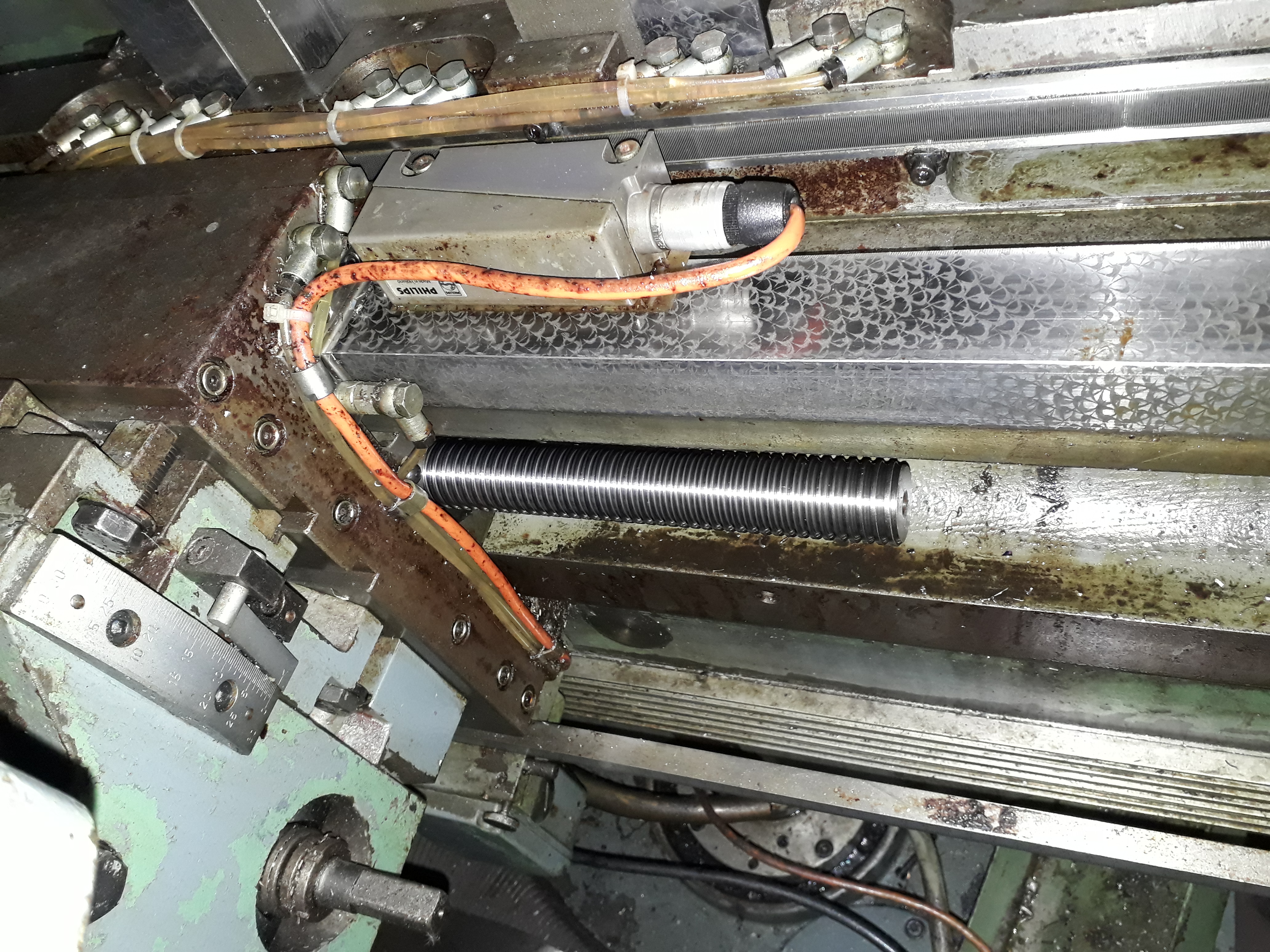

Ježíšek donesl tentokrát cca 2,5 - 3,3 tunovou mašinku z 570km vzdálené lokality v jižním Německu.
Strojek MH-700 je opět jako jeho větší bráška MH-800C velice šikovný nástrojařský pomocník s horizontálním i vertikálním vřetenem ISO40.
Taktéž otáčecí stůl a navíc naklápěcí ve dvou osách.
To vše v sympatickém rozměru i pro garážníky (1300x2100x1900mm).
Mašinka by měla být v dobrém mechanickém stavu s vadnou kartou v NC řízení. Oprava nebo na přestavbu s původními servy a optickými pravítky?

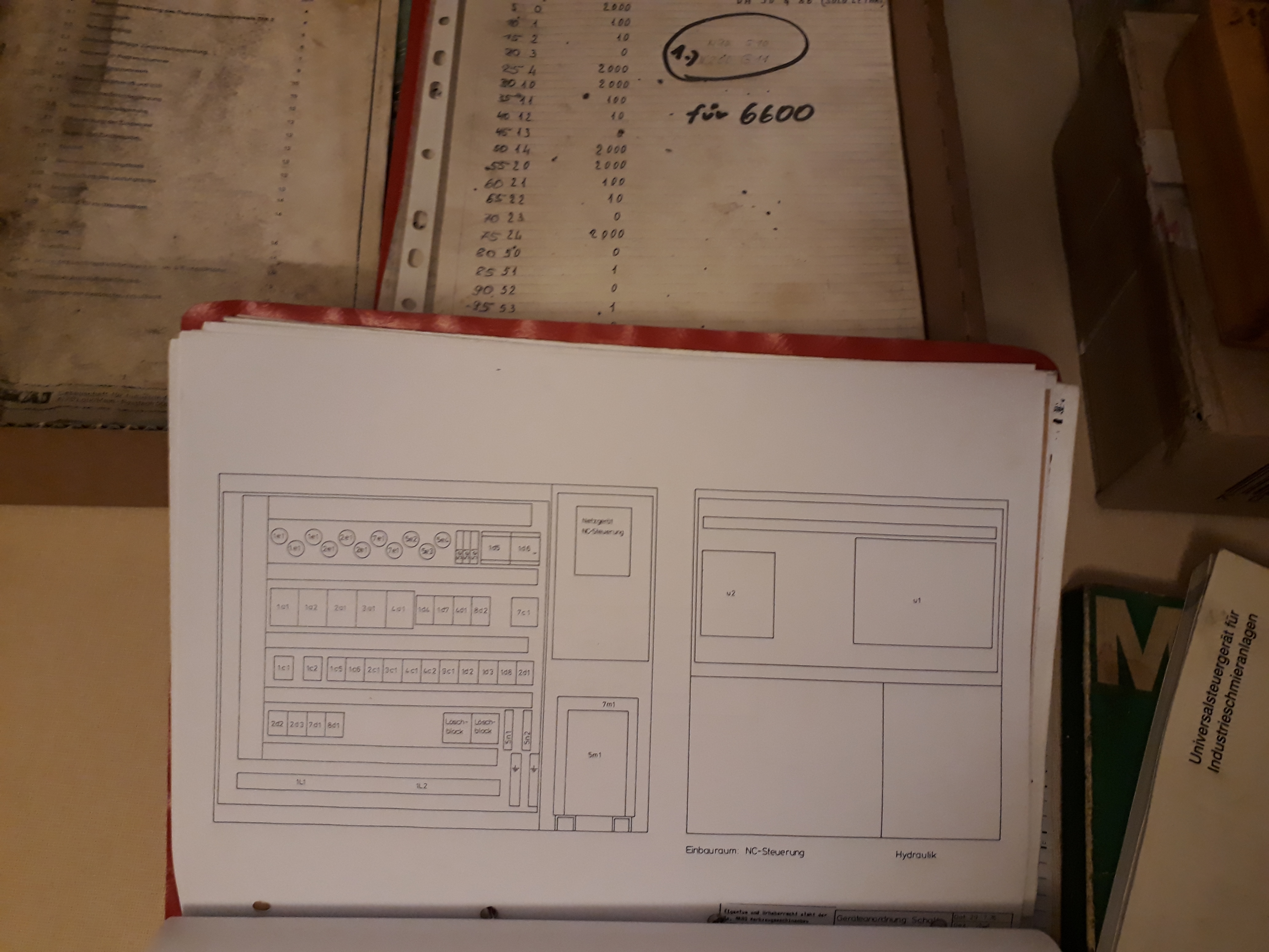

Nechybí kompletní originální dokumentace (podrobné elektroschéma, programovací manuál s popisem G-kodu a příklady programů obrábění, popis chybových hlášení, tištěný výpis konstant a parametrů ŘS, příručka s CD mazacího agregátu, který byl pravděpodobně dokoupen modernější).
Kdyby se někomu tato mašinka líbila tak by klidně mohla změnit majitele, protože dílnu a sklad mám již opravdu zcela zaplněné a přemýšlím co je uvolní - případně více SZ.
Více napoví foto.

Nafotil jsem také detaily elektrovybavení pro případné zájemce o opravu nebo modernizaci se domnívám, že by to němel být problém.
Ve srovnání se stroji Optimum s ISO40 apod. mi to přijde jako zajímavá investice.
Servomotor, motor vřetenový.
Stykače, jističe, relé.
Zdroje nad kartami řídícího systému by šli lehce nahradit klasickýma zdrojema levně dostupnýma.
Indramat driver pro tři osy.
Stroj je zatím přimontovaný na trámcích pro převoz a má odmontovanou vanu a přesahující kryty.
Trafo má kryt, foceno bez.

Musím říct že ta mašinka je opravdu pěkná. Rybiny zaškrabané a nevydřené, šrouby se zdají též ok. Elektroniky je tam požehnaně ale to se poddá
Zajímavé je že není na 3x380 ale na 3x230. Je připojená přes obrovské trafo. Jinak elektronika se zdá vcelku OK- alespoň silová část.
