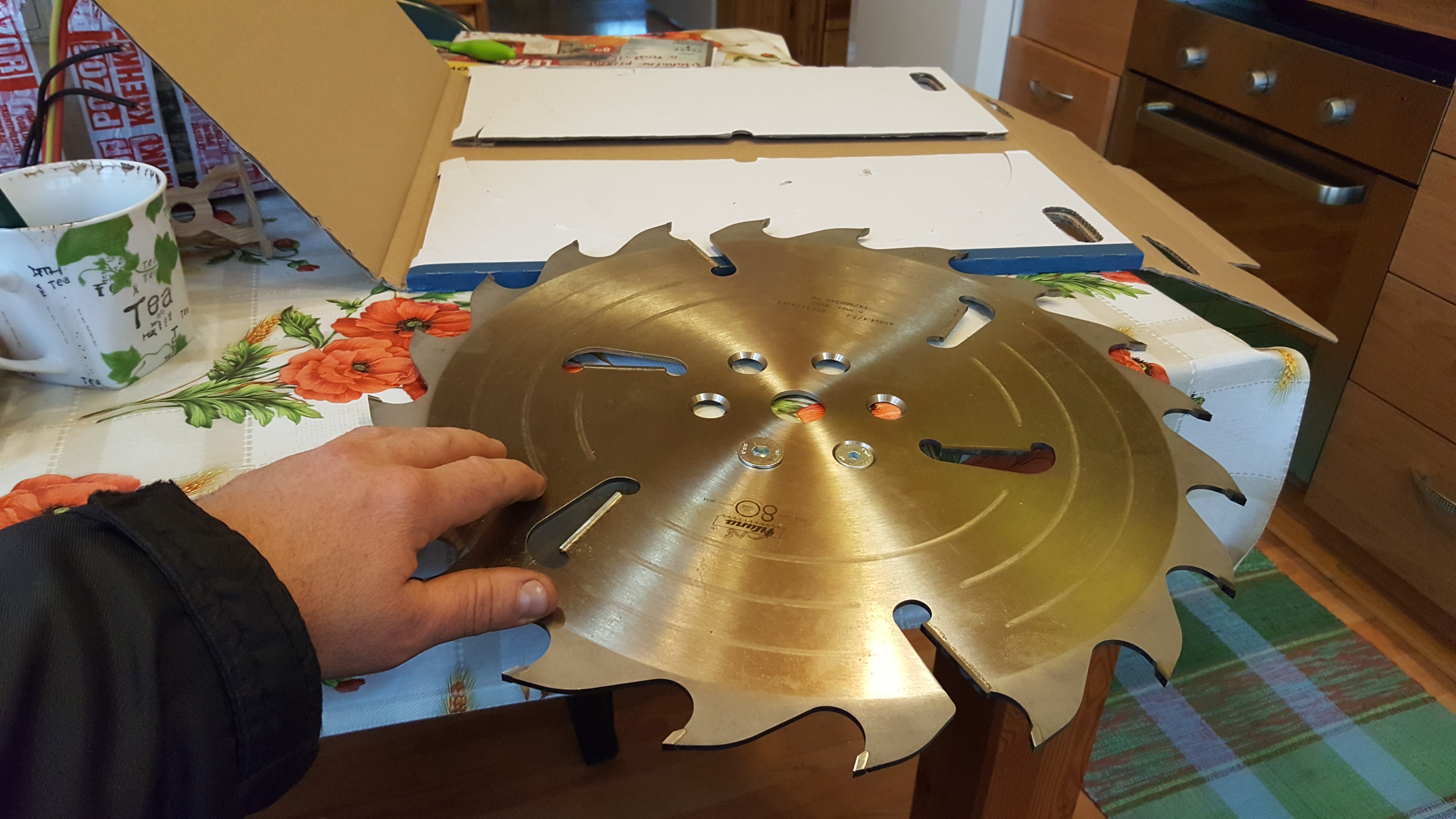

Výhodou tohto riešenia je že po každej ceste tam a nazad vyjde hotovy produkt. Ďalšou výhodou je že s materiálom už nieje nutné hýbať...teda ak sa nevyžaduje nadmerne šoroký profil. Využitelnosť dreva je vysoká...
Ešte doplním návrhové parameyre:
Max rozmer produktu 160x160mm ... bez zmeny upnutia dreva
Výkon elektromotora 7.5kw 2900ot
Max priemer gulatiny 550mm
Max dlžka porexu 4.5m
Hrúbka rezu 4.2mm
Priemer kotúča 450mm
Preklápací systém mi stačí, dva motory by boli super na velkoprodukciu ale na moje potreby to stačí. A ešle mám.hlavný istič len 25A.
Reťazová píla má hrubší rez a musí byť aj chladená tak ako pásová.
Vídiová píla ma čistejší rez a kotúč vyzerá takto ako na obrázku.
Tie podoprete tyče stále zvažujem ... na tom plaste by mi to mohlo podskakovať pri nejakom zaseknutí. A keby som na podopretú tyč urobil domčeky z toho zeleneho plastu? Že z hlinikového bloku domčeka vyberiem guličkové púzdro a nalisujem zelené plastové ... ?

Retezova pila je z mnoha duvodu naprosta zoufalost, tohle urcite ne.
Ty uhlove pily se pouzivaji pri vyrobe specifickych druhu reziva, na bezne pouziti to ma velky prorez, je to pomale a uriznes jen pomerne uzky profil - je to limitovano prumerem kotouce. Pokud das vetsi kotouc, musis v nem vytvorit vnitrni pnuti valcovanim (casem se povoli) a obcas ho vyklepat. Musis na to mit stroj a hlavne to musis umet. Pokud to neudelas, kotouc ti bude plavat, prohne se, zahreje do modra a zkrivi. Je tam pomerne velke treni o boky kotouce a pokud je v kmenu vetsi pnuti, kotouc sevre a motor zastavi. Pokud budes mit jen jeden motor, kulatina se pri prorezani prohne/srovna (uvolnis pnuti) a druhy rez nepovede presne na hranu a vzniknou tak nehezke efekty.
Asi nejlepsi pomer vykon/slozitost stroje maji pasove pily, ta voda se tam nepouziva jako chlazeni, ale aby se nelepila pryskyrice na pas nebo kola. Pokud se tak nedeje, nemusis ji tam davat vubec, nebo jen obcas maznout naftou (v zime). Pasovce tolik nevadi blato na kmenu, respektive vadi stejne, ale ma vic zubu, takze se tim piskem pomalej tupi

Ten retez opravdu ne. Neni to pro neco takoveho vubec urceno. Nez rezat takto, vyjde levneji si desku koupit na pile.
Tohle ma opodstatneni jen v situacich typu "jsem v nekde v Kanade, nejblizsi civilizace 200km a potrebuji postavit srub na zimu."
