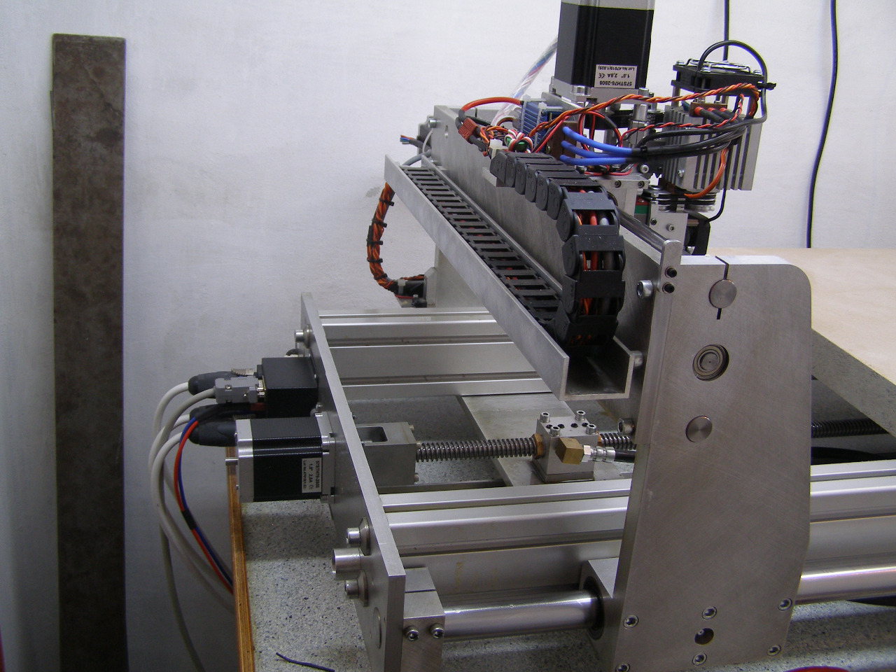

Bob
Příspěvky: 701
Bydliště: Slavkov u Brna
26. 2. 2018, 11:36
Mex píše:Dvě krátká si můžeš dát dál od sebe, případně si ještě mezi ně přivést mazání.
Kdybych to dělal já: když bych neměl místo, tak jedno LUU. Kdyby mě místo neomezovalo, tak 2x UU.
Já mám tedy použitá dvě kuličková vedení a mezi nimi viz. foto ( bočnice portálu a v spodní části je vidět hlavička maznice, která je umístěná do volného prostoru, mezi těmi kuličkovými pouzdry) akorát se nesmí zapomenout, před lisováním toho kuličkového pouzdra, odstranit tu část toho stíracího kroužku, která stírá - ne kroužek celý, aby mazivo mohlo proniknout do drážek toho kuličkového pouzdra, ono by asi, pokud se tlakuje dekalamitkou, se tam dostalo taky, ale proč to "rvát na silu".
