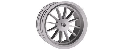

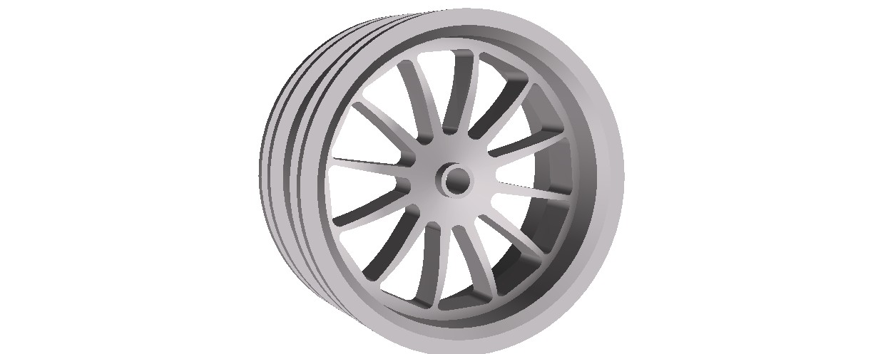

chci aby to zvladlo hliník či dural kvůli dílum na modely 1:10 jako šasy, nápravy ,kola atd ..
