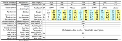

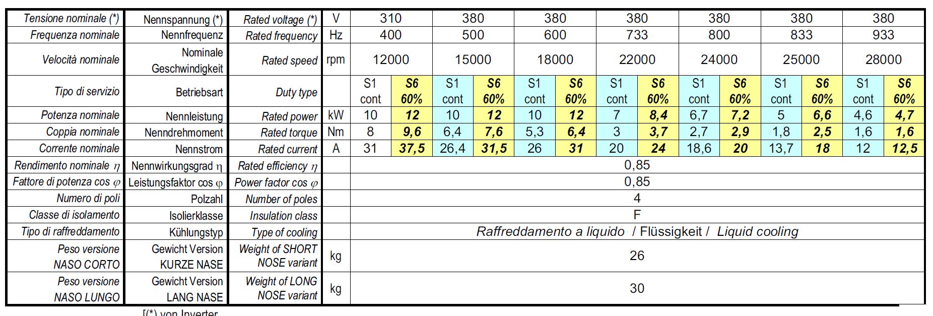

Pripajam tabulku od podobneho motora, nie je to Omlat, ale HSD, myslim ze porovnatelny s mojim. Z tabulky sa dozviete viac info ohladne vykonov v zavislosti od frekvencie, otacok, atd.

To je jako 12 000ot/min minimum?

bobik píše:To je jako 12 000ot/min minimum?
Optimum 12-18000. Nad a pod tymito otackami klesa vykon
