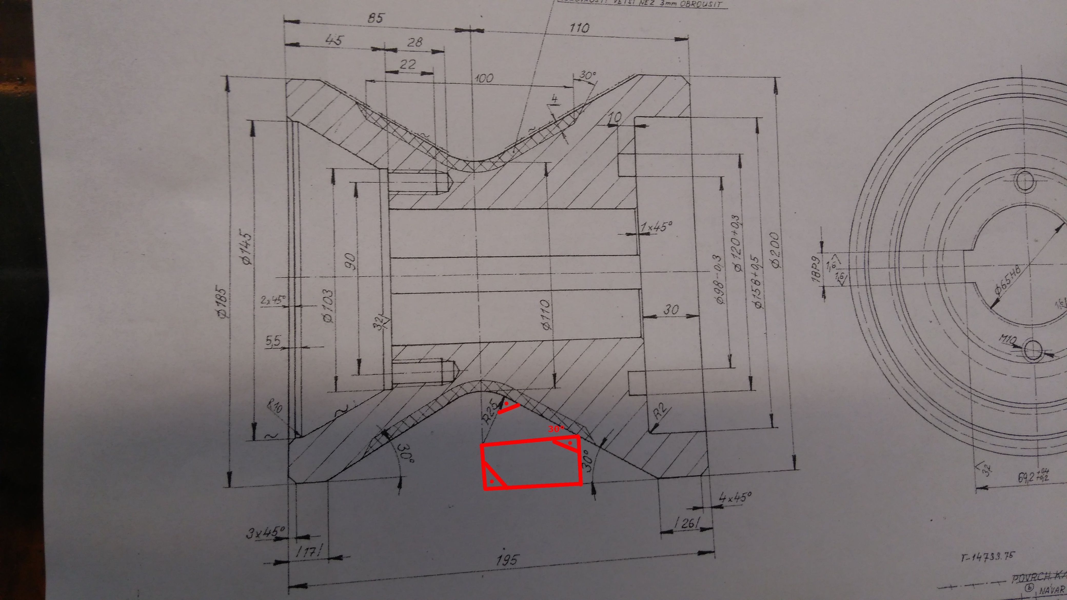

Prosím, potřebuji body obrysu
Zkusil jsem to překreslit:

Jsem spíš začátečník a dál si nejsem jistý co znamená 65H8. Je to vrtaná díra o průměru 65mm? 18P9 je co? A rozměry 1,6 vedle 18P9 a 65H8 znamenají co?
Na fotce je také useklý popis "XXX větší než 3mm obrousit"

Je to pěkné, ale já potřebuji souřadnice bodů, kde začíná a končí rádius R 25midlan píše:Zkusil jsem to překreslit:

65H8 je díra průměru 65mm v toleranci H8 to si najdeš v tabulkách třeba 65,00 až 65,04mm (hodnoty si tahám z prstu)
ta drážka pro pero je to samé jen tolerance P9 ..
njn, jsem si myslel že tam bude pes zakopán a ten hrobeček má dokonce jméno - tečna kružnice, takže trochu představivosti, nebo kreslení či lépe geometrie, pak trocha skoro kupeckých počtů (no pravda je tam i pravouhlý trojuhelník takže trigonometrie, tak tedy zedníckých počtů) a je to tamPetr98 píše:midlan píše:Zkusil jsem to překreslit:
Dám ještě jednu nápovědu, začal bych souřadnicemi středu toho rádiusu a je to tam

Mimochodem, tím překreslením jsme přišli o nějaké tolerance...
podle mě dostal tenhle výkres a potřebuje ho nasypat do soustruhu, kde musí nasypat jednotlivé koncové body, které tady nejsou..

Ano, potřebuji to naházet do soustruhu. S cadem nejsem kamarád, ale evidentně se to budu muset naučit.RaS píše:podle mě dostal tenhle výkres a potřebuje ho nasypat do soustruhu, kde musí nasypat jednotlivé koncové body, které tady nejsou..

potřebuješ tedy tyhle souřadnice? (zakroužkováno)
OK, tady je návod na řešení, spočítat 2 trojuhelníky už musíš sám...

Omlouvám se, že to vypadá jako že něco zpochybňuju, ale zkusil jsem to dát do cadu a vyšlo mi to o chlup jinak
S polohou toho radiusu jsem vycházel z kót 110 (zde 55 na poloměru) a 85, ty kóty 17 a 26 jsem bral jen jako orientační. Vlastně místo 17 tam vychází 13, což je docela dost a chtělo by to někoho třetího kdo zjistí, kdo udělal chybu
ono se to dalo uhodnout, že potřebuješ jen konce radiusu a upřesnit koty /17/ a /26/, kdyby to takto přesně zaznělo v otázce, asi by to zde bylo hned a bez komentářů.
