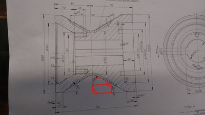

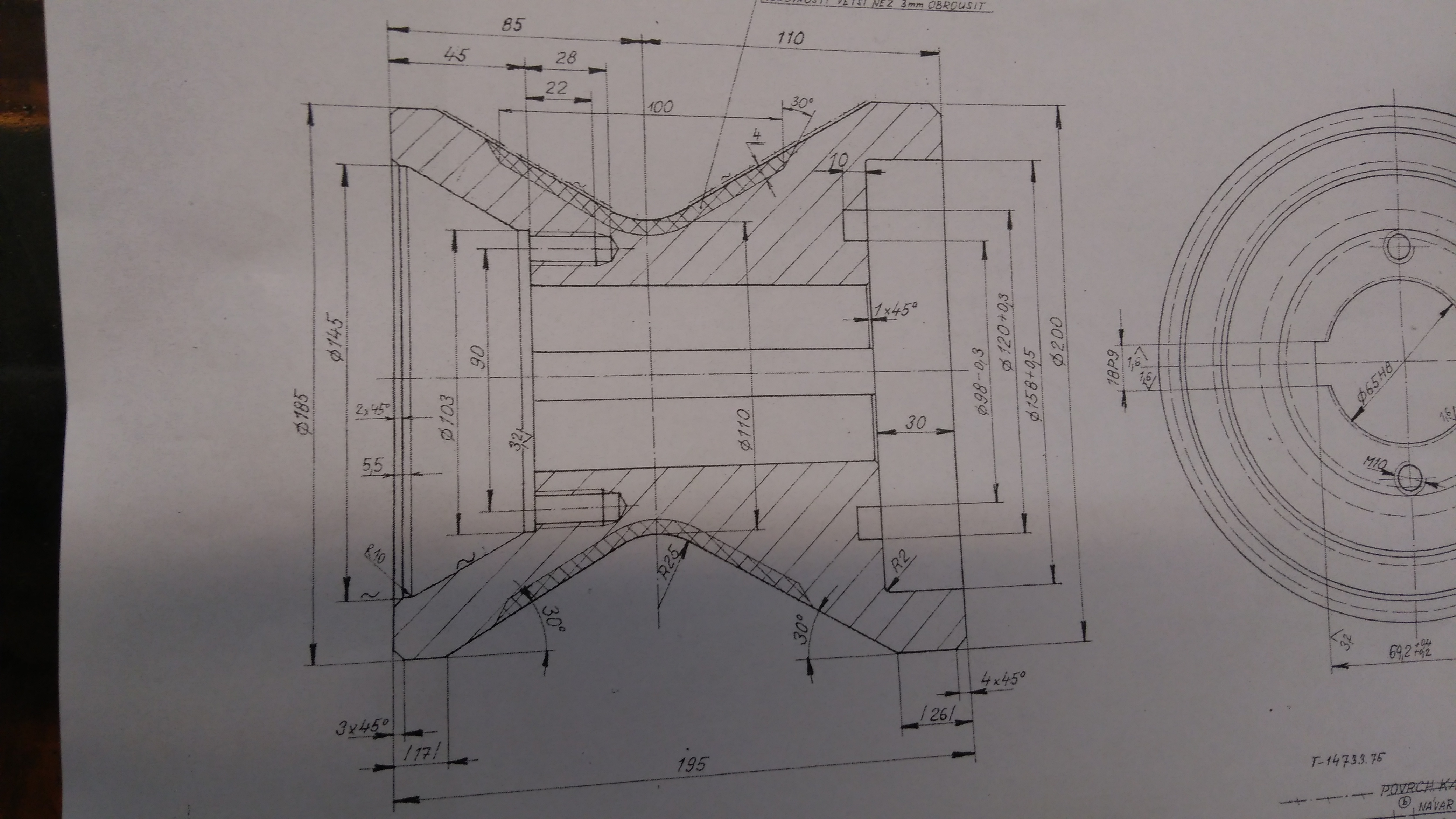

Zdravím vespolek, jsem tu prvně, tak doufám, že umísťuji dotaz do správné sekce. Potřebuji body obrysu tohoto obrobku. Jde mi jen o ten tvar. Velice mi to spěchá. Samozřejmě to nechci zadarmo. Díky

Chápu to tak, že je požadován výpočet bodů pro CNC programování soustruhu?
A to jako ještě není spočteno od chvíle kdy byl dotaz zadán? V době kdy má každý ZŠ, kalkulačku a internet?
Nebo jsem poptávku špatně pochopil?

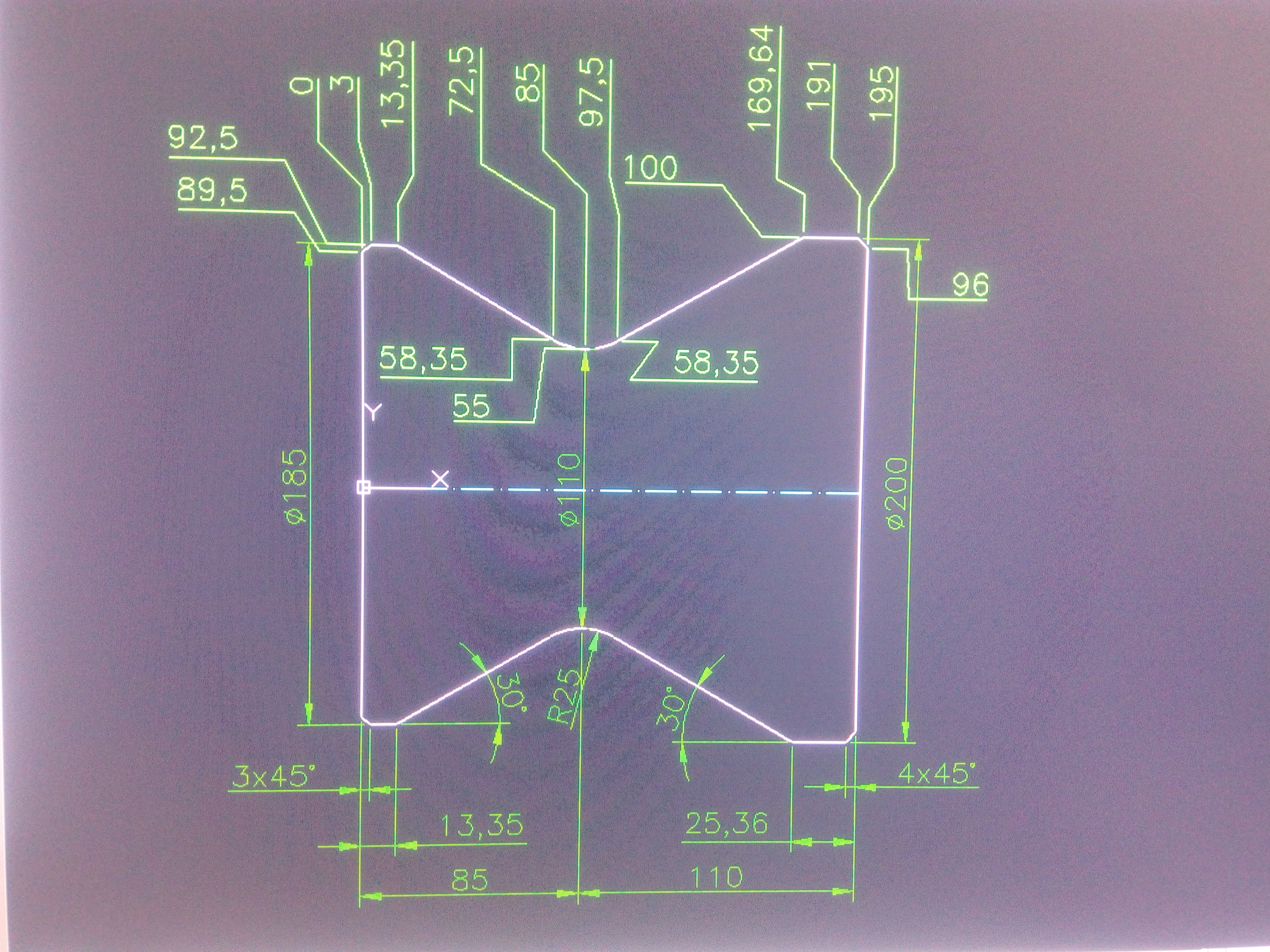

Zkusil jsem to překreslit:
https://ctrlv.cz/shots/2018/06/26/SKcg.png" onclick="window.open(this.href);return false;
https://ctrlv.cz/shots/2018/06/26/Hb9u.png" onclick="window.open(this.href);return false;
https://ctrlv.cz/shots/2018/06/26/wLzH.png" onclick="window.open(this.href);return false;
Jsem spíš začátečník a dál si nejsem jistý co znamená 65H8. Je to vrtaná díra o průměru 65mm? 18P9 je co? A rozměry 1,6 vedle 18P9 a 65H8 znamenají co?
Na fotce je také useklý popis "XXX větší než 3mm obrousit"

Je to pěkné, ale já potřebuji souřadnice bodů, kde začíná a končí rádius R 25

65H8 je díra průměru 65mm v toleranci H8 to si najdeš v tabulkách třeba 65,00 až 65,04mm (hodnoty si tahám z prstu)
ta drážka pro pero je to samé jen tolerance P9 ..

njn, jsem si myslel že tam bude pes zakopán a ten hrobeček má dokonce jméno - tečna kružnice, takže trochu představivosti, nebo kreslení či lépe geometrie, pak trocha skoro kupeckých počtů (no pravda je tam i pravouhlý trojuhelník takže trigonometrie, tak tedy zedníckých počtů) a je to tam :wink:
Dám ještě jednu nápovědu, začal bych souřadnicemi středu toho rádiusu a je to tam :D
Ještě dotaz, co je to za školu kde chtěji vyřešit takové úkoly? Nebo to je reálná zakázka v reálném životě?
Mimochodem, tím překreslením jsme přišli o nějaké tolerance...

https://ctrlv.cz/shots/2018/06/26/E36s.png" onclick="window.open(this.href);return false;
potřebuješ tedy tyhle souřadnice? (zakroužkováno)

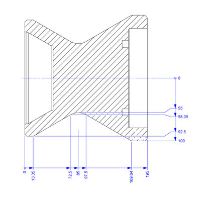

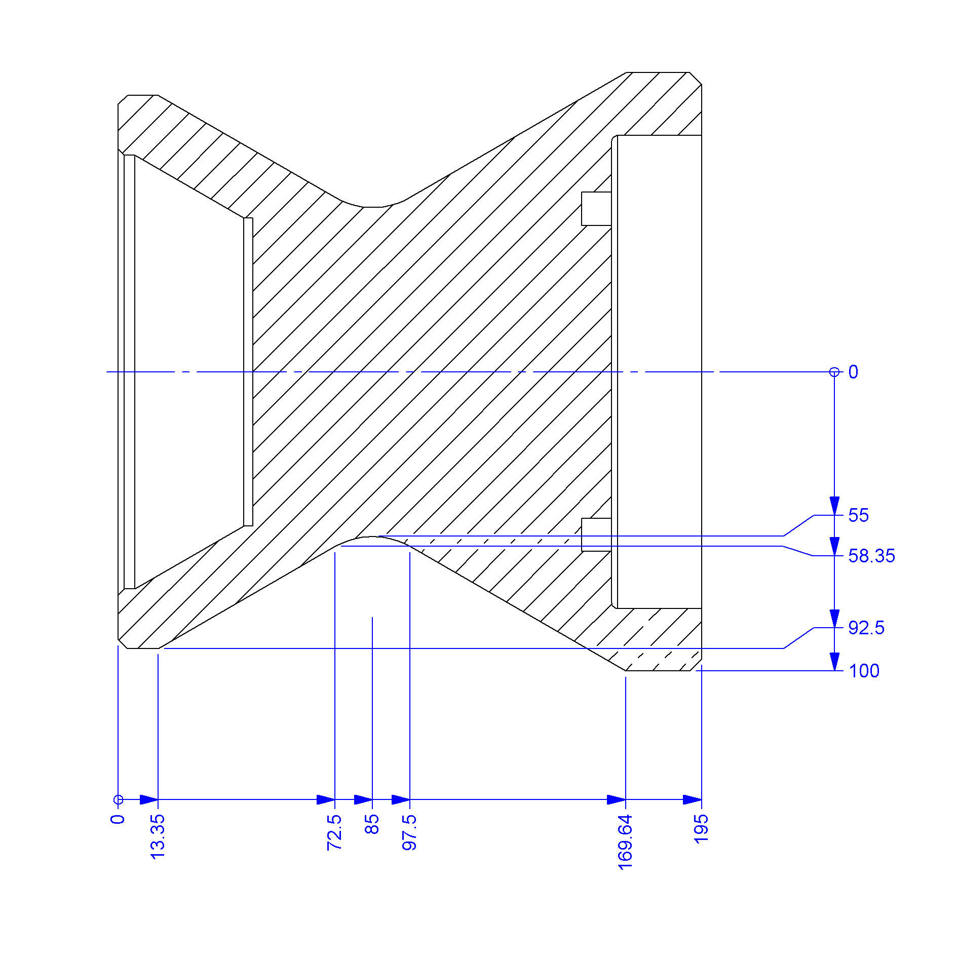

OK, tady je návod na řešení, spočítat 2 trojuhelníky už musíš sám...
Pokud je to dle toho jak píše Ras, tak tím spíše, buď vědět jak to spočíst a to je ve strojařině u soustruhu základ-staří fachmaní potvrdí, nebo umět CAD, ale vždy je lepší tomu rozumět než to do toho stroje jenom bezhlavě namlátit...
Příspěvky: 8483
Příspěvek 26. 6. 2018, 10:46
Omlouvám se, že to vypadá jako že něco zpochybňuju, ale zkusil jsem to dát do cadu a vyšlo mi to o chlup jinak :-) S polohou toho radiusu jsem vycházel z kót 110 (zde 55 na poloměru) a 85, ty kóty 17 a 26 jsem bral jen jako orientační. Vlastně místo 17 tam vychází 13, což je docela dost a chtělo by to někoho třetího kdo zjistí, kdo udělal chybu :-)

Už to mám. Kolega nestíhal a bylo to narychlo.
