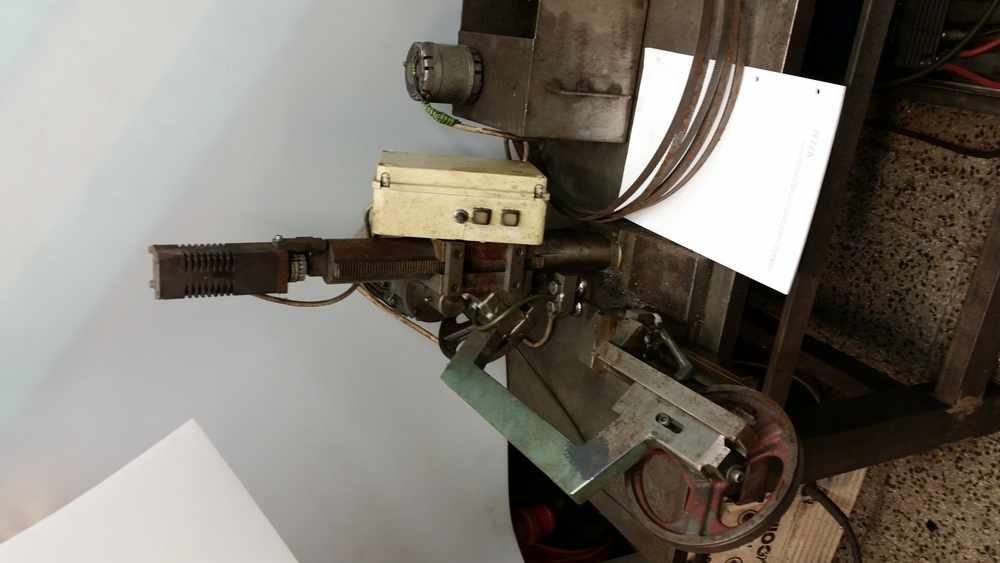

Zdravím kutily,
prodám pásovou pilu, mrňavou (asi do průměru 80). Má plynulý strojní posuv včetně zvihu. Pokud si to dobře pamatuji je na pásy 13*1330. Je k ní asi 8 pásů Lenox Diemaster, //používám je pořád//
asi tři jsou úplně nové. Má i "chladicí čerpadlo" a nádržku. Leželo to asi 10 let pod regálem, takže to bude potřeba vyčistit, namazat. Po zapnutí do zásuvky ale všechno funguje. Případné rýpaly upozorňuji, že jsem s ní řezal asi 8 let a to i nerez a nástrojovku. Váží tak 20 kilo. Položil jsem vedle sešit A4 pro představu. Pokud to někdo natře (domazlí) a pošle fotku, udělá mi radost.
Tři důležitá upozornění :
a) je to na 380 !! Ten motor by šel přepojit na 220 ale moc by toho neuřízl. (0,18 kW)
b) odvoz výhradně vlastní (mezi Ml. Boleslaví a Jičínem) Fakt mě neukecáte abych to balil a zajišťoval sběrku.
c) pokud to tu bude strašit po 15.11.18 - plasma a šrot
Cena 1500, - (1000 pro mě a 500 pro forum)

to vypada na rok 1932 asi wollman :D a jinak treti v rade..diky
