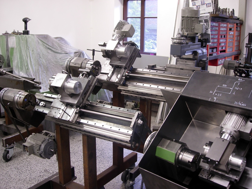

Wolman to tedy není určitě, ale nasadil jsi mi brouka do hlavy kdy ...? Nejstarší fotka na níž je pila vidět je z dubna 2003 (pravý roh) a to už měla určitě rok práce za sebou. Většinu dílů co jsou na těch rozestavěných strojích zcela určitě užižlala ona, protože PR20 "letěla" do šrotu 2001 když jsem dostavěl dílnu.

Mne zaujali spíše ty stroje co na ně užižlala ten matroš. Pokud to není tajné, možná by i jiní stáli o nějaké obšírnější poreferování v novém vláknu co jsou začMilan199 píše: ↑30. 10. 2018, 9:43 ... Většinu dílů co jsou na těch rozestavěných strojích zcela určitě užižlala ona ...

klidně se podělím, ale nic objevného tam není. Spíše se jedná o tak rozsáhlé téma, že bych raději reagoval na konkrétní dotazy. Zkusím založit nové vlákno, ale musím se tu rozkoukat. Zatím jsem tu spíš koukal na inzeráty. Jinak jsem v té době přezbrojoval na novou generaci strojů na lineárech. Všechny co jsou na fotce pořád pracují, ale je to na nich už samosebou vidět.
Ty dva soustruhy co jsou v popředí jsou 125/500, na vřetenu asynchronní motor 2,2 kW + IRC na závity. Lineáry Rexroth 25 a 20, šrouby taky 20/5 a 16/5 s jednoduchou maticí. Pohony os jsou třífázové Berger Lahr s D900 napájením, 6 a 4 Nm. Nástrojová hlava je šestipolohová, jednosměrná poháněná asynchronem se zpětnou vazbou přes indukční snímače. Řídicí systém je vlastní (s kámošem co je bedna na matiku, C++ a asembler) s výstupem přes spec ISA kartu s Xilinx. Systém je ve verzi soustruh 2+2, frézka 3+3, robot a speciály (jednoúčeláky).
Pokud máte o nějakou konkrétní informaci zájem, tak mi to hoďte sem, protože vzhledem k rozsahu témat nevím odkud začít a jako prezentaci to nehodlám pojmout. S výrobou strojů jsem už skončil, protože jsem před důchodem. Rád ale poradím.
