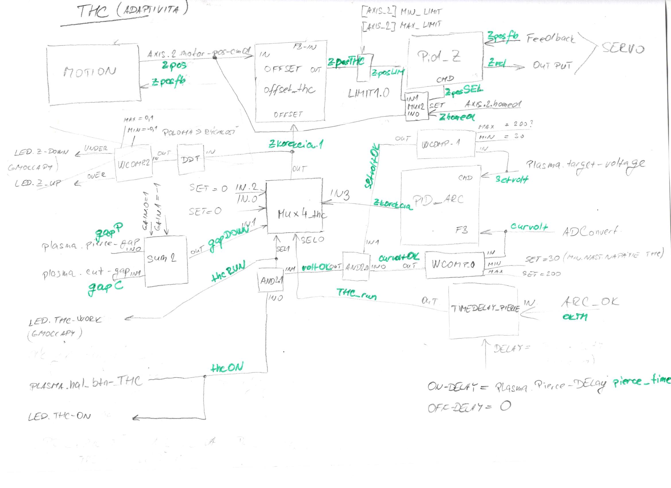

včera som trochu pracoval a regulácia výšky mi funguje. Zatiaľ na stole, v realite to bude asi iné, budem to musieť naladiť.
zatiaľ je to takto:
veci, ktoré ešte treba dorobiť:
z gmoccapy nejde po zapnutí hodnota plasma.Target-Voltage. Táto sa objaví až po stlačení tlačidla + alebo -. musím ošetriť prípad, ak zabudnem toto stlačiť, aby horák neutiekol a nenabúral do materiálu.
potrebujem dorobiť možnosť ručne vypnúť THC - cez niektoré volné tlačidlo.
potrebujem ošetriť prípad, ak na vstupe AD prevodníku nebude napätie (porucha, prípadne simulácia)
a to najhlavnejšie: potrebujem obmedziť vstup do pid_z, aby sa pohyboval len v rozmedzí [AXIS_2]MIN_LIMIT a [AXIS_2]MAX_LIMIT
a potom asi tisíc ďalších vecí...

malý pokrok od včera:
takto nejako by malo fungovať THC
má to ale jeden problém, ktorý neviem vyriešiť.
príklad:
Z je v polohe -40 (nie je celkom hore, proste sa posunul)
zapnem stroj a dám home all
Z-ko začne stúpať ku referenčnému snímaču (motion mení pos_cmd z 0(pri zapnutí) do 40 (poloha homeswZ))
súradnice Z sa vynulujú, hodnota v motion ostane 40
teraz potrebujem nastaviť limity, aby pri offsete nevybehol horák mimo možností Z-ka.
napríklad pri pálení otvoru môže oblúk horieť o padajúci odpadový plech. THC by ho samozrejme chcelo nasledovať, až by narazilo na HW limity a servo spadlo do poruchy.
podľa systému by to bolo v poriadku, prikázaná poloha (rezná výška) je napr. Z=-80mm
THC do toho vnáša offset, plech už spadol o 30mm a je mimo povolených limitov.
a teraz neviem ako ďalej.
dá sa nastaviť LIMIT1 min na MIN_LIMIT+poloha homeSW(aktuálna podľa MOTION)?

limity a ich premenlivá hodnota je vyriešená:
pin axis.2.coarse-pos-cmd is positions in G54 when homed
pin axis.2.motor-pos-cmd is system variable count from start point
setp sum2.1.gain0 -1
setp sum2.1.gain1 1
net Z_pos_kor sum2.1.in0 axis.2.coarse-pos-cmd
net Zpos sum2.1.in1 axis.2.motor-pos-cmd
net Z_diff sum2.1.out sum2.2.in0 sum2.3.in0
setp sum2.2.gain0 1
setp sum2.2.gain1 1
setp sum2.2.in1 [AXIS_2]MIN_LIMIT
net min_kor sum2.2.out limit1.0.min
setp sum2.3.gain0 1
setp sum2.3.gain1 1
setp sum2.3.in1 [AXIS_2]MAX_LIMIT
net max_kor sum2.3.out limit1.0.max

K nastaveniu limitov: je dobré nastaviť pre limit1 asi o 0,5mm menší rozjazd ako limity v INI súbore. Lebo ak servo nestihne zabrzdiť a prestrelí polohu o pár stotín, tak PID to trochu doreguluje, ale MOTION spadne a vyhodí chybu.

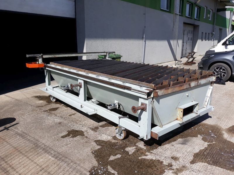

Malý pokrok so strojom. Umyli sme ho od 10 ročnej skladovej špiny. Už to začína vyzerať zaujímavo.
