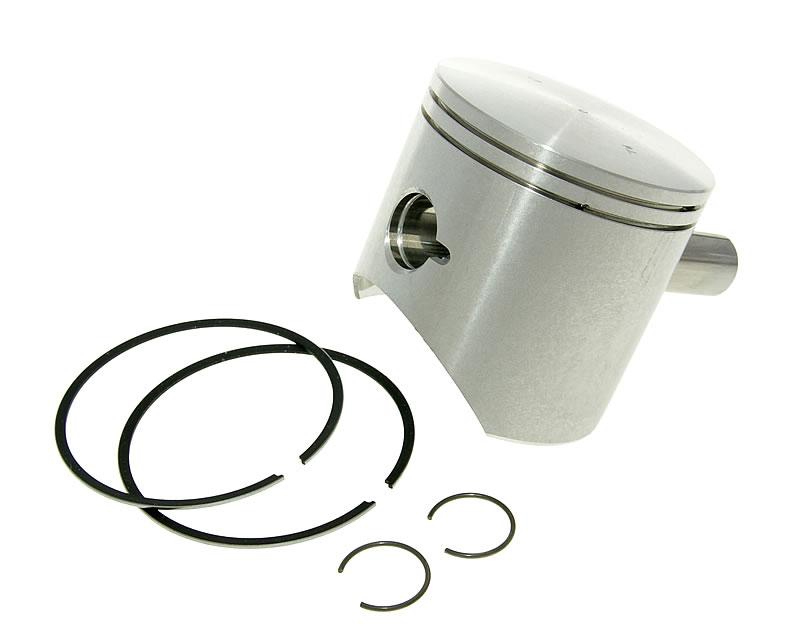

Jo stejně jako to maj písty na dvoutaktech.

tam jde o to ze tou bruskou to nemuzes delat rucne..bude ti klouzat po tom krouzku a dorypes to okolo -bude se smekat,musel bys upnout do soustruku hlavicku a brusku na suport najet na stred krouzkua pomalu zabrat-ono se ten krouzek muze zacit i tocit v drazce kolem dokola -pohanen rotaci brusneho kotouce,pisty -krouzky tam je to pohodicka..
