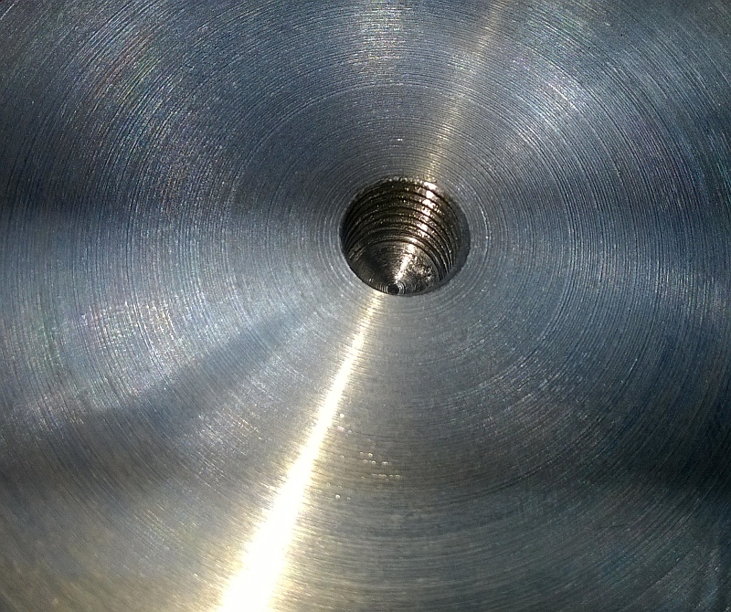

Nerez a laciný (sadový) nejdou moc dohromady :)

3. 2. 2019, 11:44
pafik píše: 3. 2. 2019, 5:16 Nerez a laciný (sadový) nejdou moc dohromady :)
Nojo, no. Tak to mám asi kliku a mám nějaké kvalitní sadové (nakonec jsou z Hornbachu, tak to zřejmě musí být kvalitní).
Konkrétně závitníkem M4 jsem teď nedávno dělal nějakých 60 děr, a to navíc do polotovaru z laseru (ale nerez se asi laserem moc nezakalí). A závitníky jsou jako nové. Ale mazal jsem je (nějakým nejlevnějším motorovým olejem).
Na nějakou hromadnou výrobu to zřejmě není, ale nakonec jsem psal, že to tak dělám já, obyčejný hobík.

V Honrbachu alebo obi niesom si isty, maju Bucovice zavitniky, sice asi len NO ale urcite lepsie ako z ciny.
4. 2. 2019, 1:40
Jojo, to jsou ony.

4. 2. 2019, 4:34
Tak nakonec jsem to provedl tak, jak jsem psal v prvním příspěvku. Vzal jsem poslední sadový závitník (M8 HSS Cztool - tj. Bučovice), v půlce jsem ho rozřízl, zmenšil první břity a hotovo. Dal jsem to do svěráku a ručně dojel zbytek závitu až do dna.
