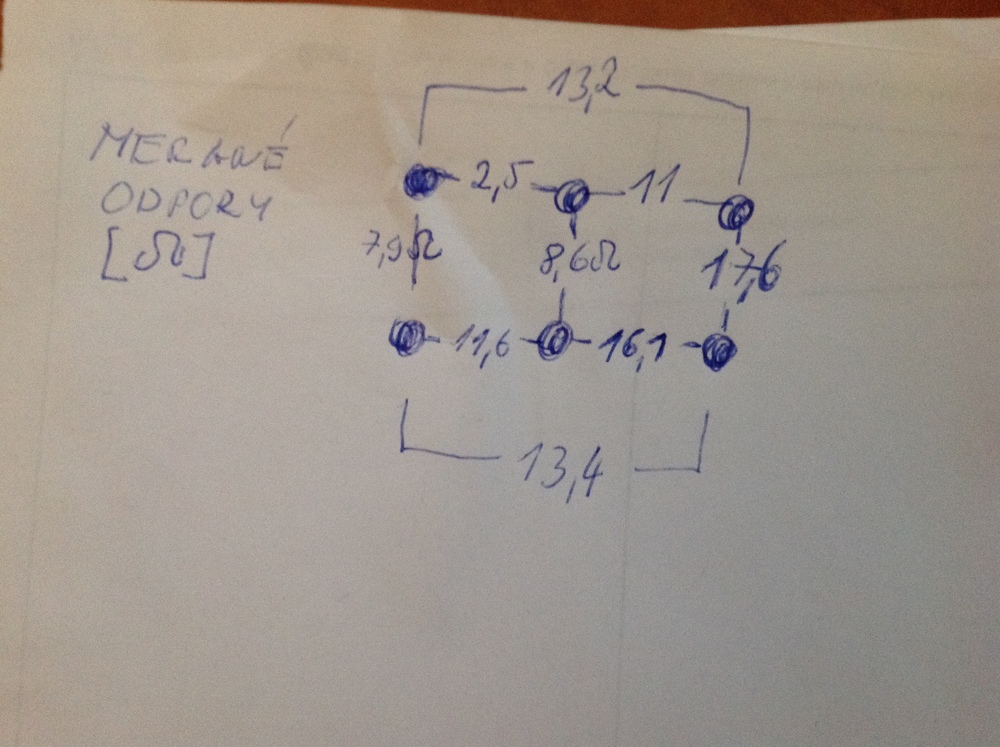

Pridavam fotky:
- nejaka prudova ochrana a prepinac pre zapnutie a vypnutie (IMG-4584.JPG) - prepinac je vlavo hore, vidno len jeho skatulu. Po zopnuti sa meni poloha na velkej suciastke v tom hornom divnom obvode.
- Stitok motora
- cely motor
- Prepinac rychlosti a smeru - II - I - O + I + II
- Namerane odpory na vinuti po odpojeni vsetkych privodov od motora.
Po zapnuti do prvej rychlosti sa roztoci, ale huci podobne ako vyskratovane trafo
a po minute prepne ten zeleny stvorcovy spinac na cerveny. Pri malej zatazi hned vyhodi cerveny spinac.
Pri zapnuti na rychlosti II hned vyhadzuje istice.

Ten motor je vadný- pravděpodobně mezizávitový zkrat.
Ze štítku bych řekl, ze je to dvourychlostní asynchronní motor se šesti nebo osmi pólpáry ( tj přepínání mezi 24 pópáry. )
Bohužel nepřečtu jaký má vykon.....

Podla manualu k frezke je to 1.5kw. Mohol som ho odpalit tak, ze som ho cca 20 krat vypol a zapol s tym pakovym prepinacom rychlosti a smeru namiesto vypinaca na to urceneho
Kolko orientacne stoji previnutie takehoto motora ?

pokud jsi ho natvrdo nereversoval, tak by to měl vydržet...

Tak som dal previnut motor. Teraz je medzi jednotlivymi vinutiami vsade 20ohm odpor. Skusil som motor zapojit presne tak, ako bol predtym, ale nie je to dobre. Pri previjani zrejme poplietli kontakty v svorkovnici. Ked na prepinaci dam rychlost 1, toci sa rychlo ako pri rychlosti 2. Ked zapnem na stupen 2, toci sa pomaly ako pri stupni 1, ale toci ho opacnym smerom. Ked zapnem spatny chod, motor sa netoci, len bzuci pri oboch rychlostnych stupnoch. Vedel by niekto poradit, ako teraz zistim spravne zapojenie na svorkovnici?
