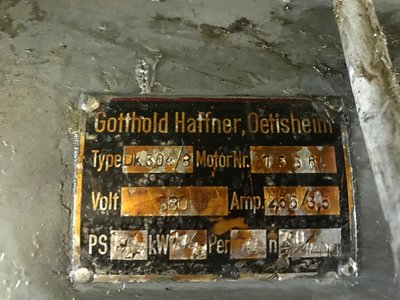

V první řadě vyfoť štítek ať je jasně vidět co tam máš za motor.
Pak musíš ověřit ten výčet co poslal Salus.

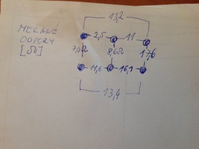

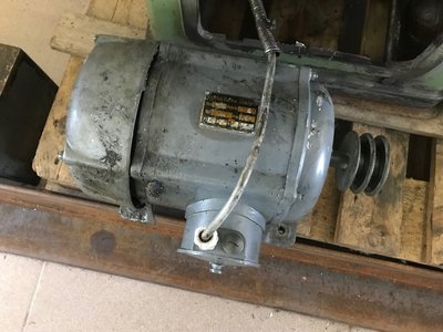

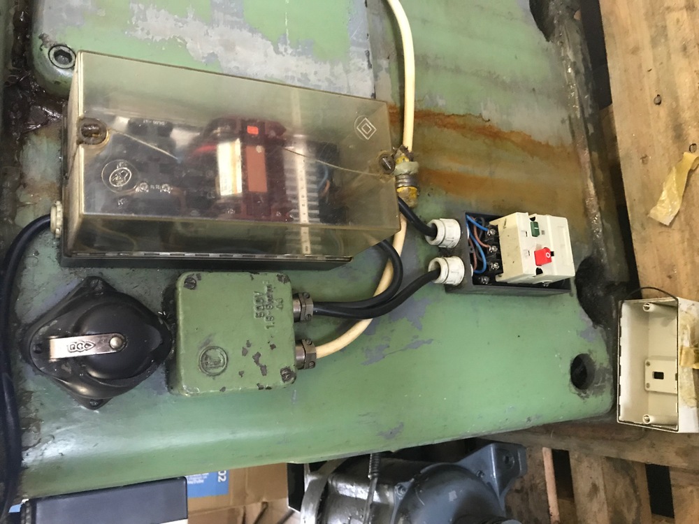

Pridavam fotky:
- nejaka prudova ochrana a prepinac pre zapnutie a vypnutie (IMG-4584.JPG) - prepinac je vlavo hore, vidno len jeho skatulu. Po zopnuti sa meni poloha na velkej suciastke v tom hornom divnom obvode.
- Stitok motora
- cely motor
- Prepinac rychlosti a smeru - II - I - O + I + II
- Namerane odpory na vinuti po odpojeni vsetkych privodov od motora.
Po zapnuti do prvej rychlosti sa roztoci, ale huci podobne ako vyskratovane trafo :( a po minute prepne ten zeleny stvorcovy spinac na cerveny. Pri malej zatazi hned vyhodi cerveny spinac.
Pri zapnuti na rychlosti II hned vyhadzuje istice.

Ten motor je vadný- pravděpodobně mezizávitový zkrat.
Ze štítku bych řekl, ze je to dvourychlostní asynchronní motor se šesti nebo osmi pólpáry ( tj přepínání mezi 24 pópáry. )
Bohužel nepřečtu jaký má vykon..... :-(
