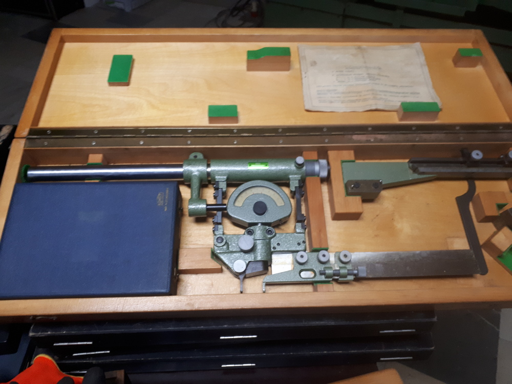

Zdravim,,nevie niekto na čo sa používa toto meradlo?dakujem

A nieje niečo identifikačné na tom papieri nalepenom na vrcháku? Napr. ČSN?

Praveže nieje,,akurát norma je nečitatelná

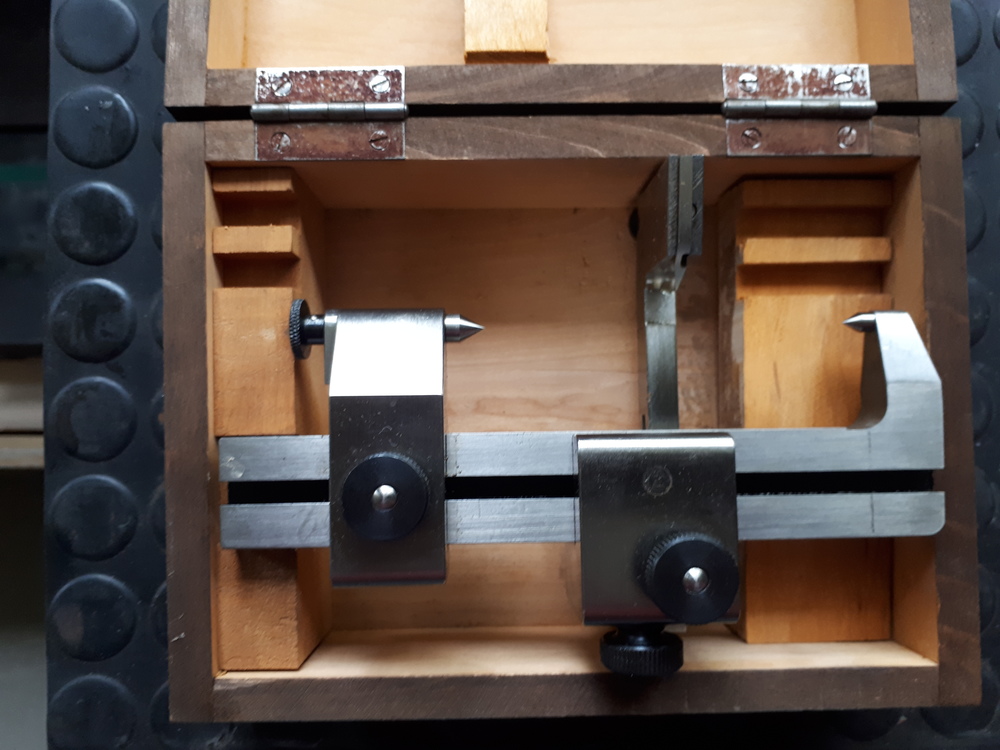

Tumlík zase nesklamal😀,,robím inventúru meradiel,lebo už ma nebaví stále sa v tom hrabať,,a narážam na veci ktoré ani neviem na čo sú,,pridám ešte dva kúsky z dnešného dňa,,vopred dakujem za radu

to první měřidlo v tématu je k brusce na broušení protiběžných ploch obkročáků, na tom velkém trnu je to v tom držáku připevněné k brusce, a jen se to sklápí nahoru a dolů nad kotouč, při broušení to pak nezavazí, na levé straně mají u té packy být ještě hodinky, měl by tam být pro ně otvor pod tím komparátorem
myslím, že to můžeš zase uložit do skříně, je to spíš sběratelský kus :)

první nevím, druhý je pro určení úhlu čela nástroje do 30 stupňů, je to pro průměry do 40mm, je tam stupnice po 2mm, to nožové pravítečko se vysouvá vůči trnům, levý trn je pružný
uvedu příklad, máš třeba stopkovou frézu na T drážky a chceš ji brousit na čele, neznáš úhel čela, nastavíš si ten průměr upneš ji do hrotů, nožíček si nachystáš na čílko, vykloníš aby se ti kryl břit čela s tou hranou nožíčku a na té vrchní stupnici se ti ukáže úhel čela, to nevyhazuj :wink:

Velmi pekne dakujem,,vyhadzovať určite nič nebudem,,len veci ktoré mám dva krát pustím dalej,,nejak sa to nakopilo,,
