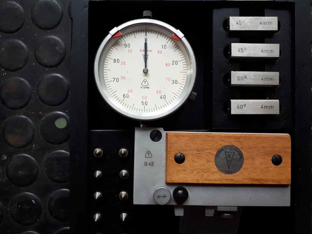

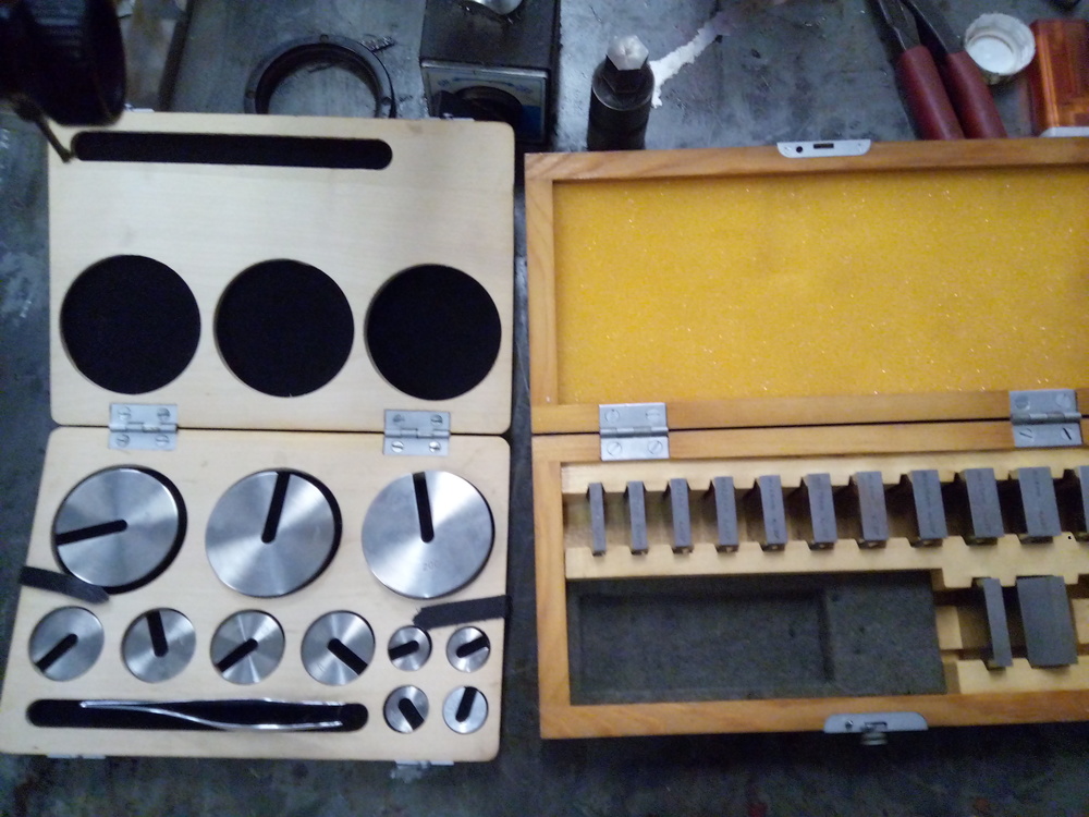

vlevo nevím, vpravo to nejde moc vidět, to je keramika nebo co, je na tom rozměr, je to kostka, nebo nějaký výřez?

To z první fotky taky mám
A od doby co jsem ho náhodně koupil (ještě snad někdy v devadesátém, když lidi prodávali za pár korun v bazarech co si nanosili domů z práce) jsem ho ještě nepoužil

to první měřidlo v tématu je k brusce na broušení protiběžných ploch obkročáků, na tom velkém trnu je to v tom držáku připevněné k brusce, a jen se to sklápí nahoru a dolů nad kotouč, při broušení to pak nezavazí, na levé straně mají u té packy být ještě hodinky, měl by tam být pro ně otvor pod tím komparátorem
myslím, že to můžeš zase uložit do skříně, je to spíš sběratelský kus

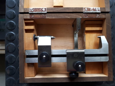

první nevím, druhý je pro určení úhlu čela nástroje do 30 stupňů, je to pro průměry do 40mm, je tam stupnice po 2mm, to nožové pravítečko se vysouvá vůči trnům, levý trn je pružný
uvedu příklad, máš třeba stopkovou frézu na T drážky a chceš ji brousit na čele, neznáš úhel čela, nastavíš si ten průměr upneš ji do hrotů, nožíček si nachystáš na čílko, vykloníš aby se ti kryl břit čela s tou hranou nožíčku a na té vrchní stupnici se ti ukáže úhel čela, to nevyhazuj

Ten první je jen taková blbinka na kontrolu rozteče důlků (navrtaných děr). Tedy nevím jestli je to přesně na to určené, ale když jsem si s ním hrál tak se s ním jiného dělat nedalo
Vlevo dole jsou různě velké výměnné doteky s kuličkami, vpravo nahoře dva páry "kalibračních důlků" mezi které se dají johansonky.
Velmi pekne dakujem,,vyhadzovať určite nič nebudem,,len veci ktoré mám dva krát pustím dalej,,nejak sa to nakopilo,,tumlik píše: ↑4. 5. 2019, 2:20první nevím, druhý je pro určení úhlu čela nástroje do 30 stupňů, je to pro průměry do 40mm, je tam stupnice po 2mm, to nožové pravítečko se vysouvá vůči trnům, levý trn je pružný
uvedu příklad, máš třeba stopkovou frézu na T drážky a chceš ji brousit na čele, neznáš úhel čela, nastavíš si ten průměr upneš ji do hrotů, nožíček si nachystáš na čílko, vykloníš aby se ti kryl břit čela s tou hranou nožíčku a na té vrchní stupnici se ti ukáže úhel čela, to nevyhazuj![]()
To znie logickyprochaska píše: ↑4. 5. 2019, 2:29 Ten první je jen taková blbinka na kontrolu rozteče důlků (navrtaných děr). Tedy nevím jestli je to přesně na to určené, ale když jsem si s ním hrál tak se s ním jiného dělat nedaloVlevo dole jsou různě velké výměnné doteky s kuličkami, vpravo nahoře dva páry "kalibračních důlků" mezi které se dají johansonky.
