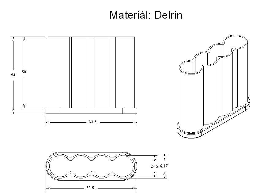

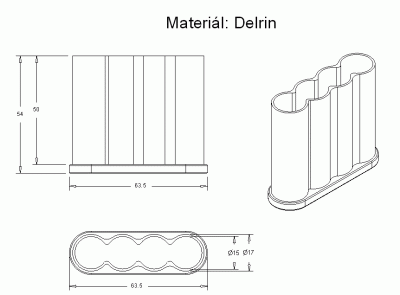

Pro začátek něco jednoduššího. Jak byste vyrobili tohle? K dispozici je blok Delrinu a CNC frézka, je potřeba 1 kus.
Přihoďte nějaké návrhy a možnosti, já pak napíšu jak to bylo ve skutečnosti vyrobeno.
(Omlouvám se za divné kótování, kreslil jsem to ve free verzi Alibre a tam pár drobností úmyslně nejde.)

??? Nejak nechapu smysl otazky. Proste bych udelal model v nejakem CAD a pak pomoci CAM programu vygeneroval drahy a pustil to na masinu.
(Akorat nevim co je to za material, leda by byl nejaky problem v tomhle?)
Příspěvky: 8450
4. 2. 2008, 11:47
CZ_Pascal píše:??? Nejak nechapu smysl otazky. Proste bych udelal model v nejakem CAD a pak pomoci CAM programu vygeneroval drahy a pustil to na masinu.
Je to plast (běžný průmyslový, o trochu lepší než silon) a to je právě ten problém :-) Z hliníku nebo ze železa by to uvedeným postupem nejspíš šlo.

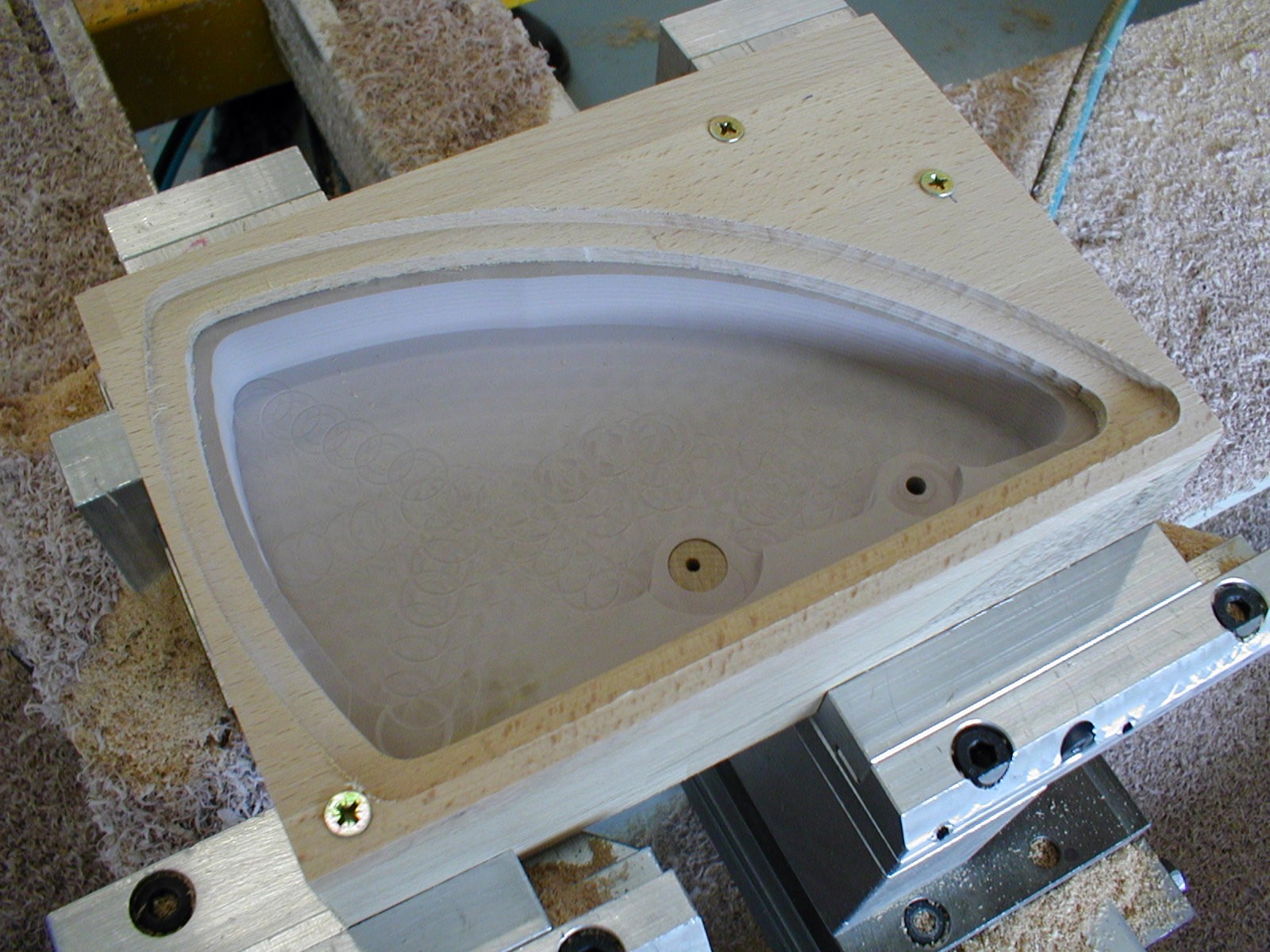

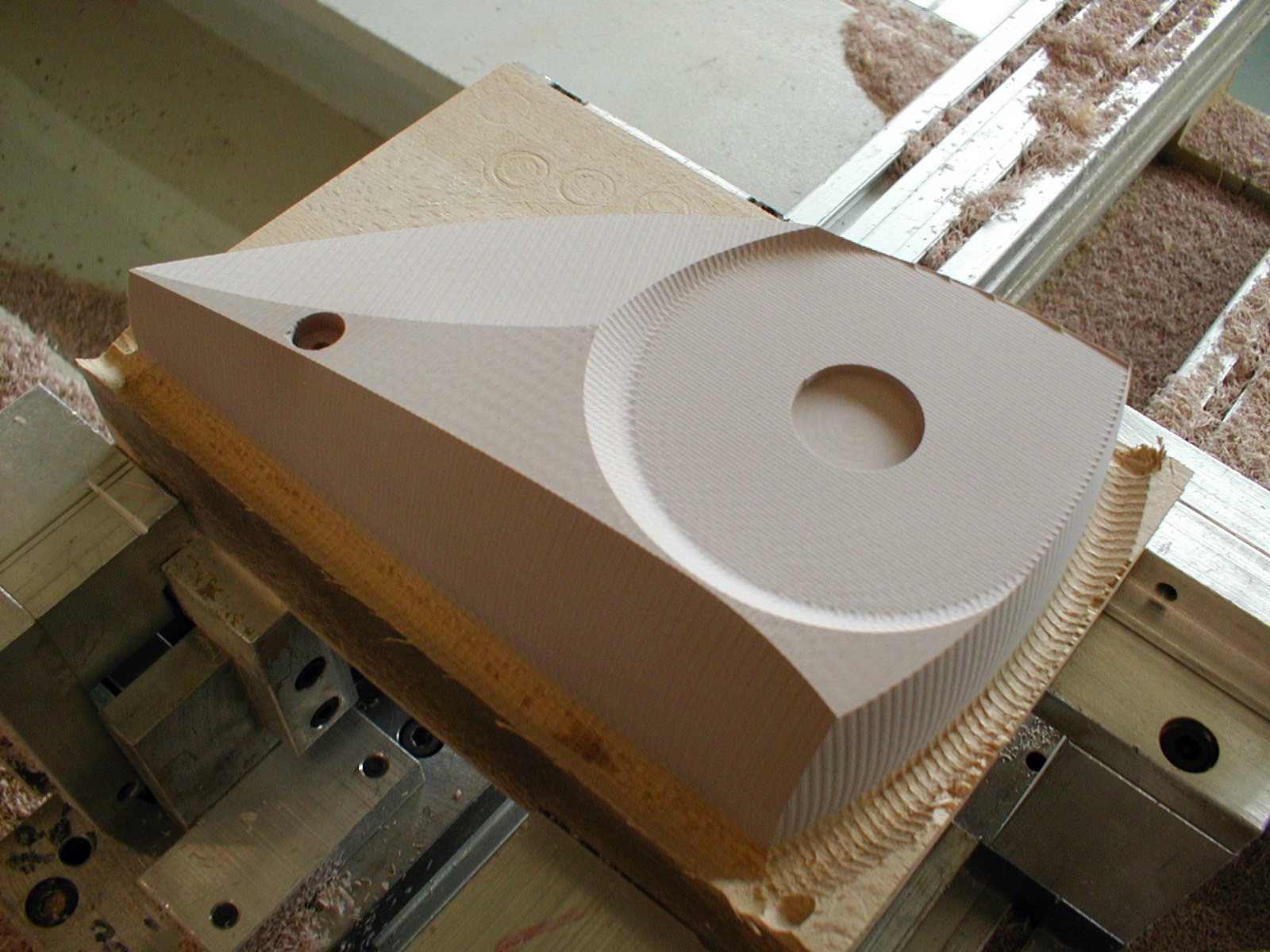

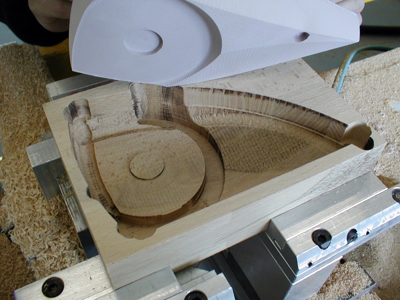

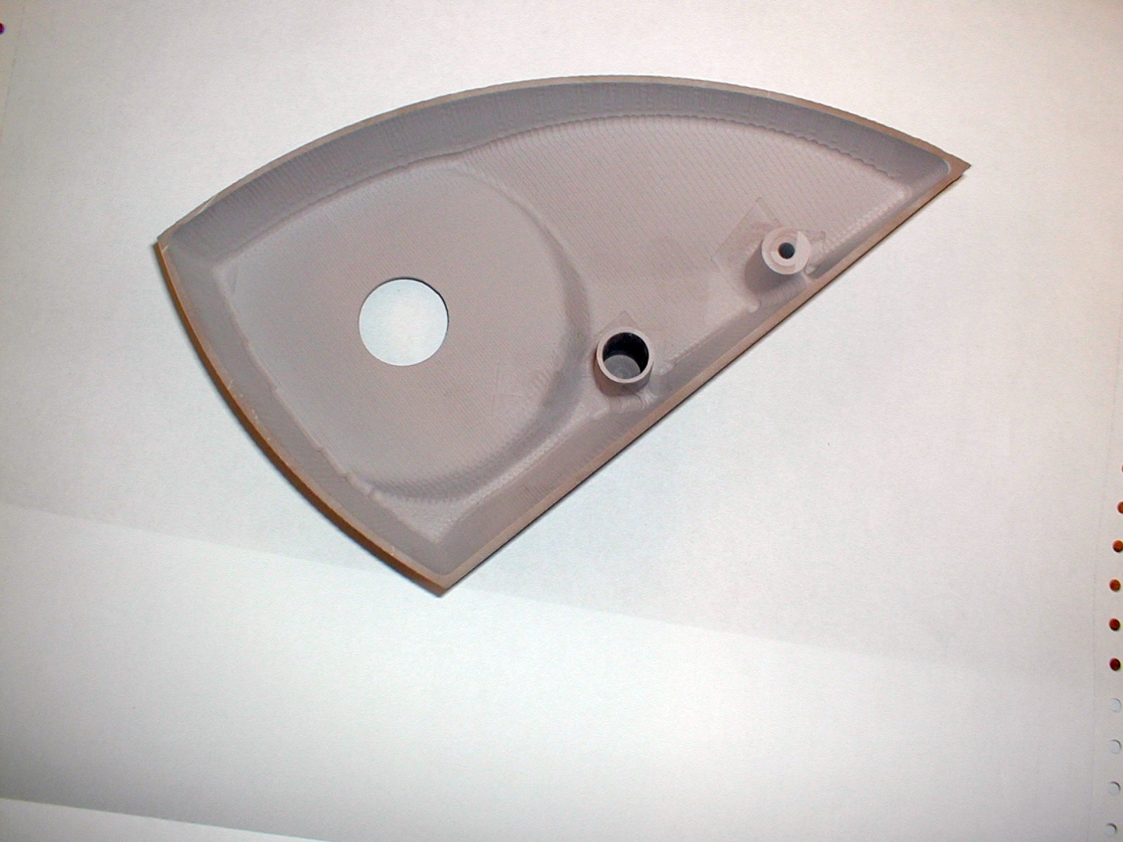

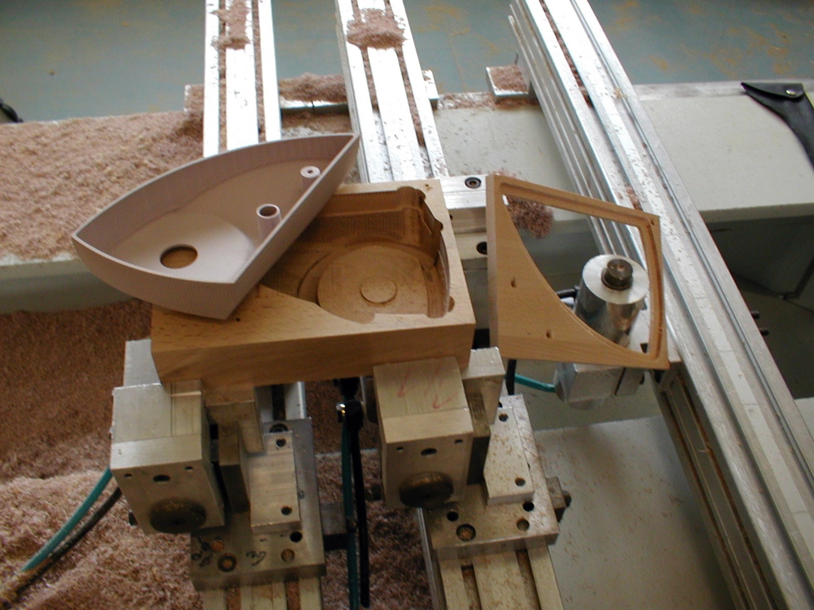

jiz jednou jsem obrabel skorepinu z umeleho dreva o tloustce steny 2,5 mm, postupoval jsem tak ze jsem nejdrive vyfrezoval vnejsi tvar, potom do dreva dutinu ktera tento tvar kopirovala a do ni jsem obrobek vlozil zakryl deskou , pres kterou jsem pak vyfrezoval tvar vnitrni, prikladam obrazky
dutina v pripravku
dutina v pripravku
vnejsi tvar
vnejsi tvar
vnitrni tvar
vnitrni tvar
rozlozeny pripravek
rozlozeny pripravek
skorepina
skorepina

Kšeft model pro nějakou slévárnu anebo to zůstalo ve dřevě?
Radek
(CNC Tron, CNC Proxxon MF70)
SUBURMUS
Příspěvky: 24
Registrován: 11. 1. 2009, 12:18
Bydliště: Lipník nad Bečvou
15. 7. 2009, 12:37
model na modelove zarizeni pro jeden odlitek z duralu, melo to byt udajne neco jako je na motorce ne motoru ten kryt na prevodovce a spojce
