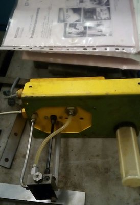

stanik84 píše: 11. 5. 2019, 12:02 Ahoj všem,
neřešil někdo prosím pohon tohoto? Čím to pohánět? Píšou 3-10 otáček nebo kyvný pohyb. Potřeboval bych to naroubovat na jeden stroj - mám to komplet i s nádobkou atd. Bylo to na padačkách. Ovládalo to táhlo. Jenže bych potřeboval ten rotační pohon.
http://www.lubtechnik.cz/mazaci-pristroj-in
Díky
Keby niekto zhanal tieto INC maznice nech napise SZ
sustruh sv18 ,vrtačka
Příspěvky: 2640
24. 5. 2019, 3:23

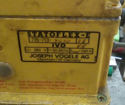

Tak jsem na šroťáku kuchnul dneska tohle.
Naposledy upravil(a) stanik84 dne 25. 5. 2019, 6:47, celkem upraveno 1 x.
Dawe
Příspěvky: 3074
24. 5. 2019, 6:22
Díky
Ja bych tam dal elektricky simple aktuator z vyrazeneho turba. Tech je hromada, protoze vetsinou prezijou turbo, na pomaly pohyb do 120° jsou konstruovane, bude to tissi nez jine pohony..
Příspěvky: 2640
24. 5. 2019, 9:05
Díky za tip... Ale půjde tam to nové... Udělám tlačítko na panel ovládání a je na 400 V... Takže bez problémů...
