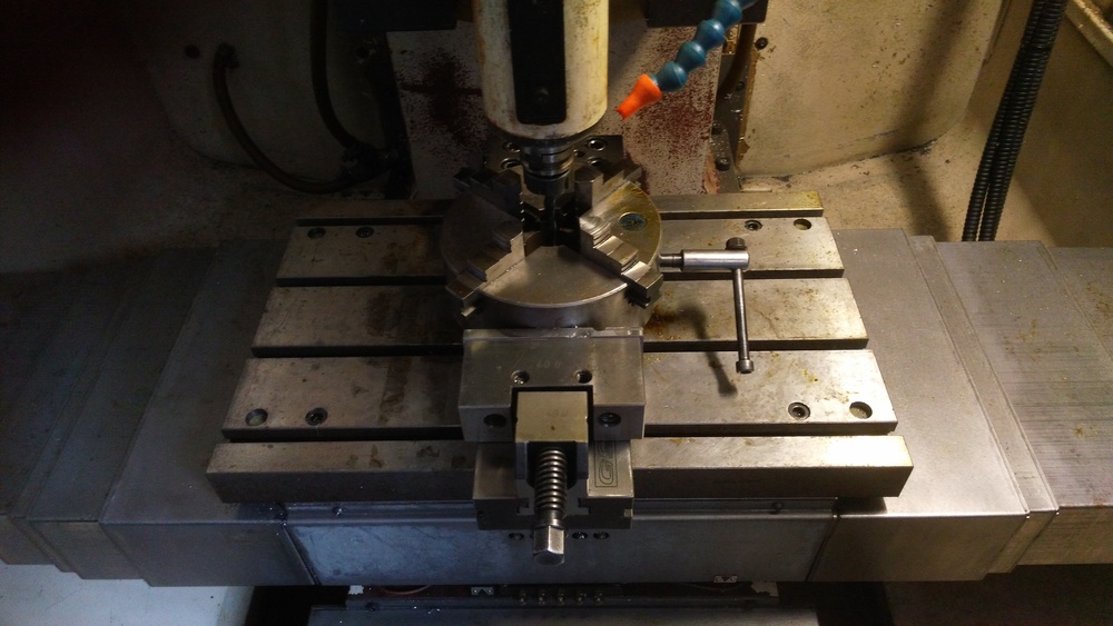

MTV T-350 miyano frézovací a závitovací centrum
Jelikož už jsem se tak nějak naučil na brotherovi tak nabízím mé miyano
parametry
vertikální obraběcí a závitovací centrum MTV-T350
Výrobce: Miyano MECTRON Japan
ř.s. YASNAC J100M/300
Rozměr stolu (pracovní plocha) 500 x 380mm
Max. otáčky vřetene 16.000 ot/min
osa x .... 500mm
osa Y .... 380mm
osa z .... 250mm
Zásobník na 15 nástrojů
hmotnost 2.200kg
velice dobrý stav, veškeré manuály, Tape mode, synchronní závitování.
Vana a čerpadlo emulze.
Diagnostick OPM panel pro nastevní pohonů. Náhraní servomotor ( tuším pro výměník).
Už od začátku byl utržený jeden držák nástroje. Plus PC pro nahrávání souboru do stroje a převodník pomocí kterého lze sobory přinést na USB.
Foto dodám zítra ale něco je v sekci naše stroje.
Cena k jednání 250 tis.

Na štítku bohužel rok není ale zkusím to zjistit, s tímhle systémem to dělali jen asi dva roky. Podle toho jak vypadá to nejelo v žádné mega seriovce. Doklad by neměl být problém jen k tomu přibude DPH.

Do oceli je to nesmysl . Vřeteno točí až 16000 otáček a tak při malých otáčkách nebude mít potřebný kroutak. Můžu se podívat co píšou v manuálech .

Samozřejmě ,jen to musí být úměrný velikosti a konstrukci stroje .
Naprosto zásadní je geometrie nástroje ,nejhorší jsou takové ty univerzální .
Když jsem začínal na těch univerzálech a pak mi někdo přines něco od Fraisa tak jsem se nestačil divit (pokles řezného odporu ,žádné chvění i při větším průřezu špony)a to nebylo to nejlepší co se dá koupit
Jasně , všechno jde. Jen si člověk musí uvědomit jaký má to vřeteno krouták a jaké otáčky nelze po něm chtít to samé jako od vřetene co točí při svém nominálu 3 nebo 6 tis. Taky si myslím že na ocel je takové mašiny škoda. Přejezdy má tuším 30 metrů, výměna nástroj nástroj asi 3 s. není potřeba žádný vzduch nebo hydraulika pro výměnu. Vzduch je tam jen na ofuk kužele nástroje aby nelezl do vřetene se šponou. Má synchronní závování, tedy idální pro někoho kdo dělá hodně závitů a děr.

Jestli to je stejne silne jako brother tak jsem cetl v dokumentaci neco v tom smyslu ze to utahne nejvetsi zavitnik xyz a kdyz jsem si vzpomel ze jsem cca na polovicni zavitnik prodluzival vratidlo trubkou tak bych rekl ze kroutak tomu urcite schazet nebude

Odešel mi driver na X ku a nehodlám se tím zdržovat
Koupil jsem stejný stroj funkční a tohle si bud nechám a vyměním systém a pohony nebo půjde do světa.
Nabízím tedy k prodeji komplet mechaniku ( bez elektroniky , systému serv ty si nechám na náhradní dily do druhého stroje)
cena je 120 tis za stroj, případně bych nechal za plus 15 tis vřetenový servo ( točí 16 tis otáček )
Případně mohu dodat serva ADTECH s 15% slevou.

Po dnešní telefonické domluvě zamlouvám. Oujé, bude další přestavba.
