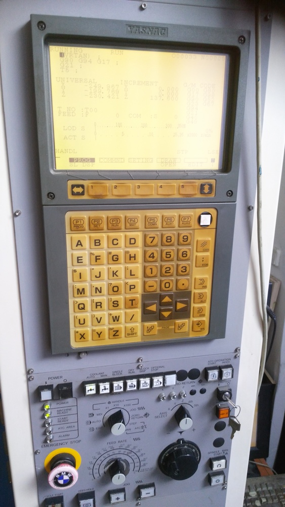

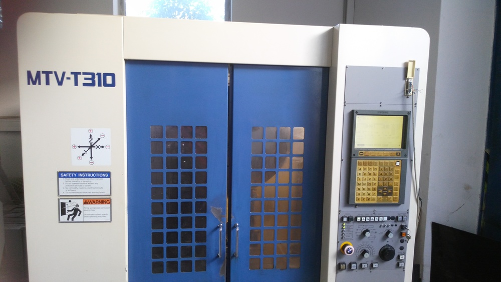

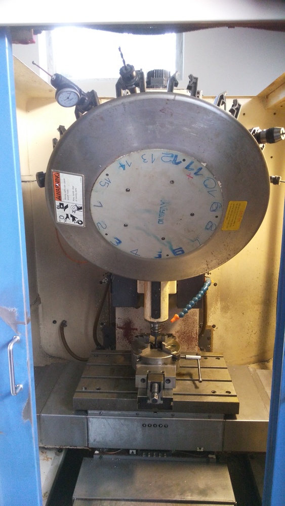

Jelikož už jsem se tak nějak naučil na brotherovi tak nabízím mé miyano
parametry
vertikální obraběcí a závitovací centrum MTV-T350
Výrobce: Miyano MECTRON Japan
ř.s. YASNAC J100M/300
Rozměr stolu (pracovní plocha) 500 x 380mm
Max. otáčky vřetene 16.000 ot/min
osa x .... 500mm
osa Y .... 380mm
osa z .... 250mm
Zásobník na 15 nástrojů
hmotnost 2.200kg
velice dobrý stav, veškeré manuály, Tape mode, synchronní závitování.
Vana a čerpadlo emulze.
Diagnostick OPM panel pro nastevní pohonů. Náhraní servomotor ( tuším pro výměník).
Už od začátku byl utržený jeden držák nástroje. Plus PC pro nahrávání souboru do stroje a převodník pomocí kterého lze sobory přinést na USB.
Foto dodám zítra ale něco je v sekci naše stroje.
Cena k jednání 250 tis.

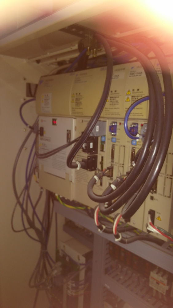

Odešel mi driver na X ku a nehodlám se tím zdržovat
Koupil jsem stejný stroj funkční a tohle si bud nechám a vyměním systém a pohony nebo půjde do světa.
Nabízím tedy k prodeji komplet mechaniku ( bez elektroniky , systému serv ty si nechám na náhradní dily do druhého stroje)
cena je 120 tis za stroj, případně bych nechal za plus 15 tis vřetenový servo ( točí 16 tis otáček )
Případně mohu dodat serva ADTECH s 15% slevou.
