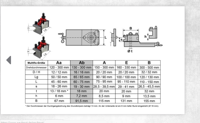

Zdravím pánové,
potřeboval bych poradit s výběrem velikosti multifixu, plánuji ho už delší dobu ale pořád váhám který je ten pravý
Šířku nožového suportum mám L = 90
výšku nad suportem S = 26,5
Nože jsem plánoval max 16, rozhoduji se mezi velikostí Ab a A
Délka držáku u velikostí A je shodná z rozměrem suportu 90, to by mohlo být to správné kritérium pro rozhodnutí.
Vyhovovala by mi i velikost Ab ale držáky jsou dost krátké nevím jestli by mi to nevadilo
Předem díky za rady

Příspěvky: 5479
28. 6. 2019, 7:46
Zdar Sokolíku, rada je prostá kupuj v evropě, třeba Paulimont ti obratem během několika dnů zboží vymění. Kup jenom základní set hlavy at toho nevracíš 15kg. Když koupíš špatně ala China budeš to tady zoufale za 1/2 prodávat. Kritická je výška, šiřka tě tolik netrápí. Šel bych do Ab tam máš na "lovení" výšky více prostoru. Výška je bohužel asi jediný rozměr se kterým nic neuděláš pokud suport nebudeš pižlat suport.

28. 6. 2019, 8:24
Paulimont mám v plánu, Hlavu velikosti Ab už jsem měl v košíku a nakonec jsem znejistil a koukal ještě na to A, držák na Ab má délku jen 65 a suport je široký 90, to se mi moc nezdá, Držák A je 90 jako support
Ab oproti a je niž o 1,3mm, výška suportu je málá s tím nic nenadělám
Při použití Ab budu mít od držáku k ose vřetene 19,3mm a s velikosti A 18mm. takže pro nože velikosti 16 celkem rezerva

Příspěvky: 5479

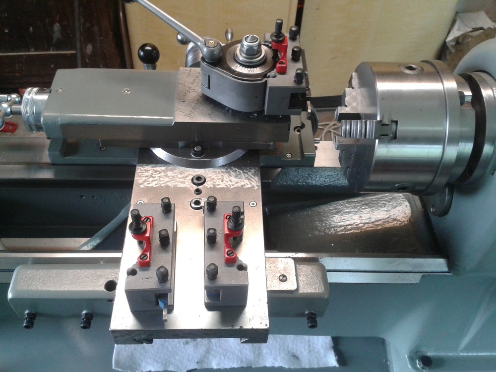

28. 6. 2019, 8:52
Na toho svého weilera LZ 280, už bych ho rád dorazil, vlastně bych to ani neřešil, stojí to dost peněz. Jenže díky tak malé výšce od suportu k hrotu jsem omezen tlouštkou spodní příruby nožovky na 10mm, protože chci mít místo na nože 16x16 a takhle tenká spodní deska nožovky se snadno kroutí a deformuje mi support ten pak drhne, takže tak :(

8. 7. 2019, 8:02
Velikost A je tak akorát, objednáno s Paulimontu a naprostá spokojenost, za par dní to bylo doma. Kvalita vypadá dobře, jak jsem zvyklý u číny bývá to takové dodělat doma, tady není co vytknout
