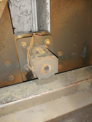

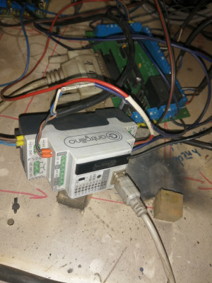

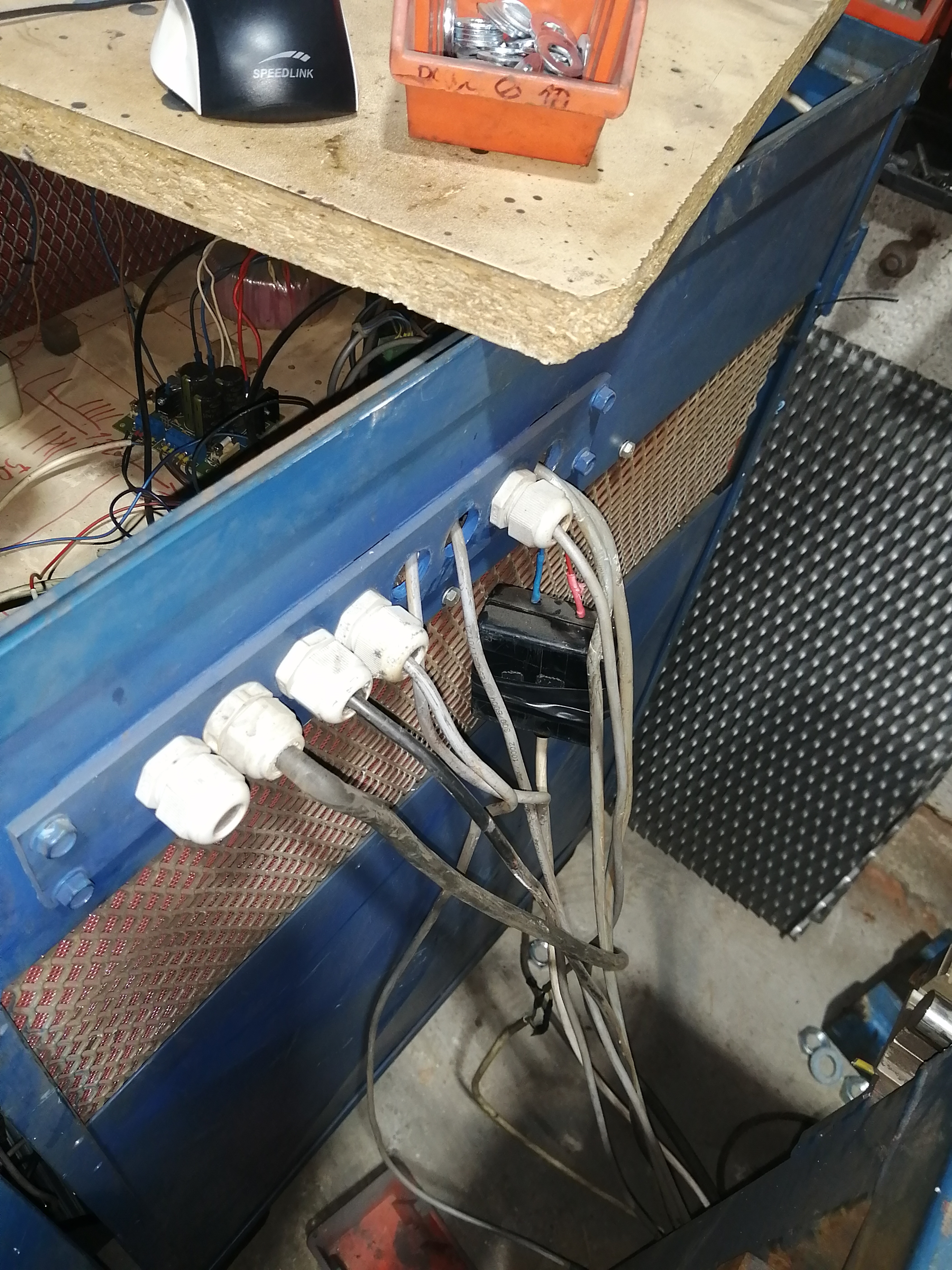

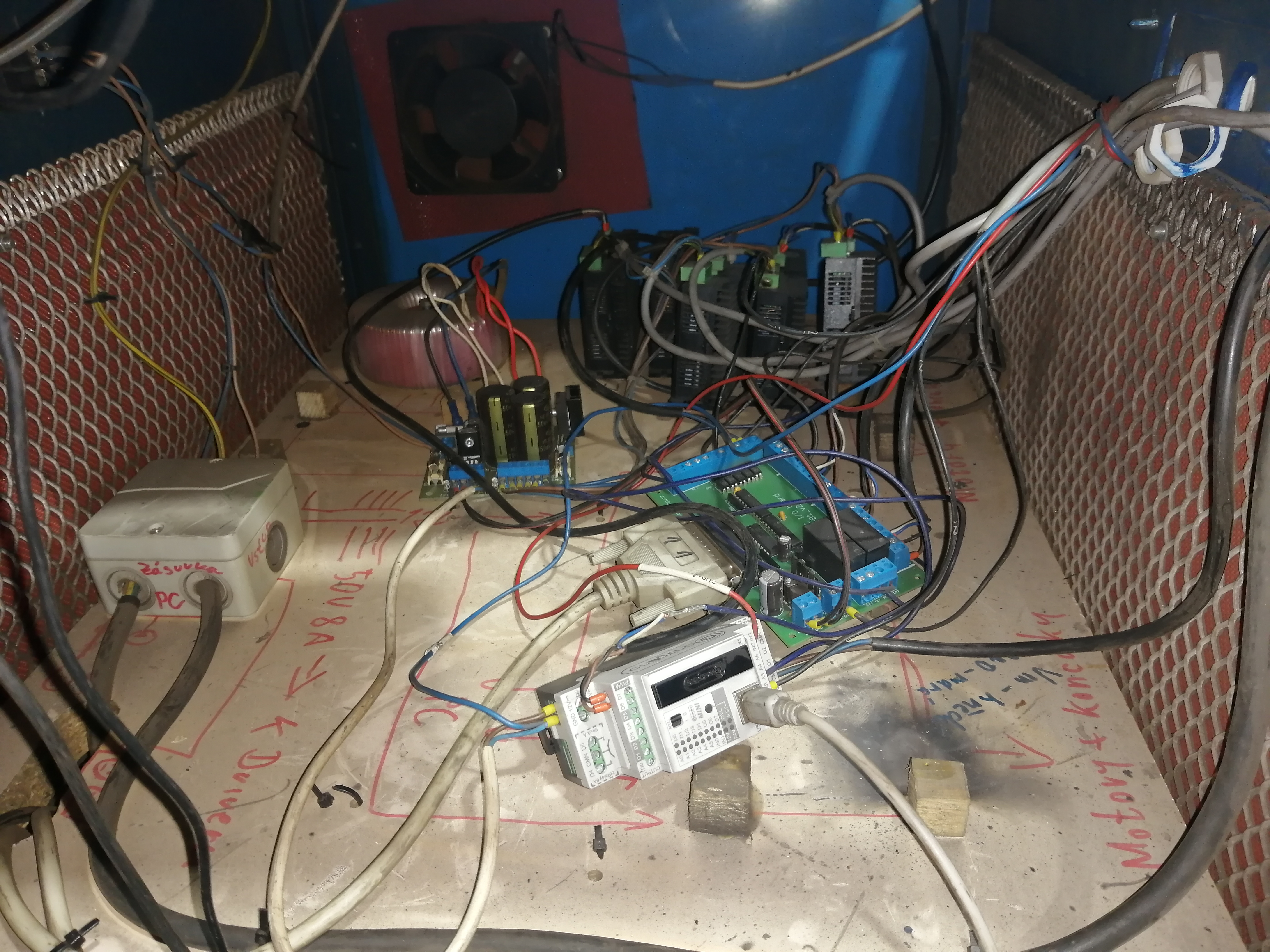

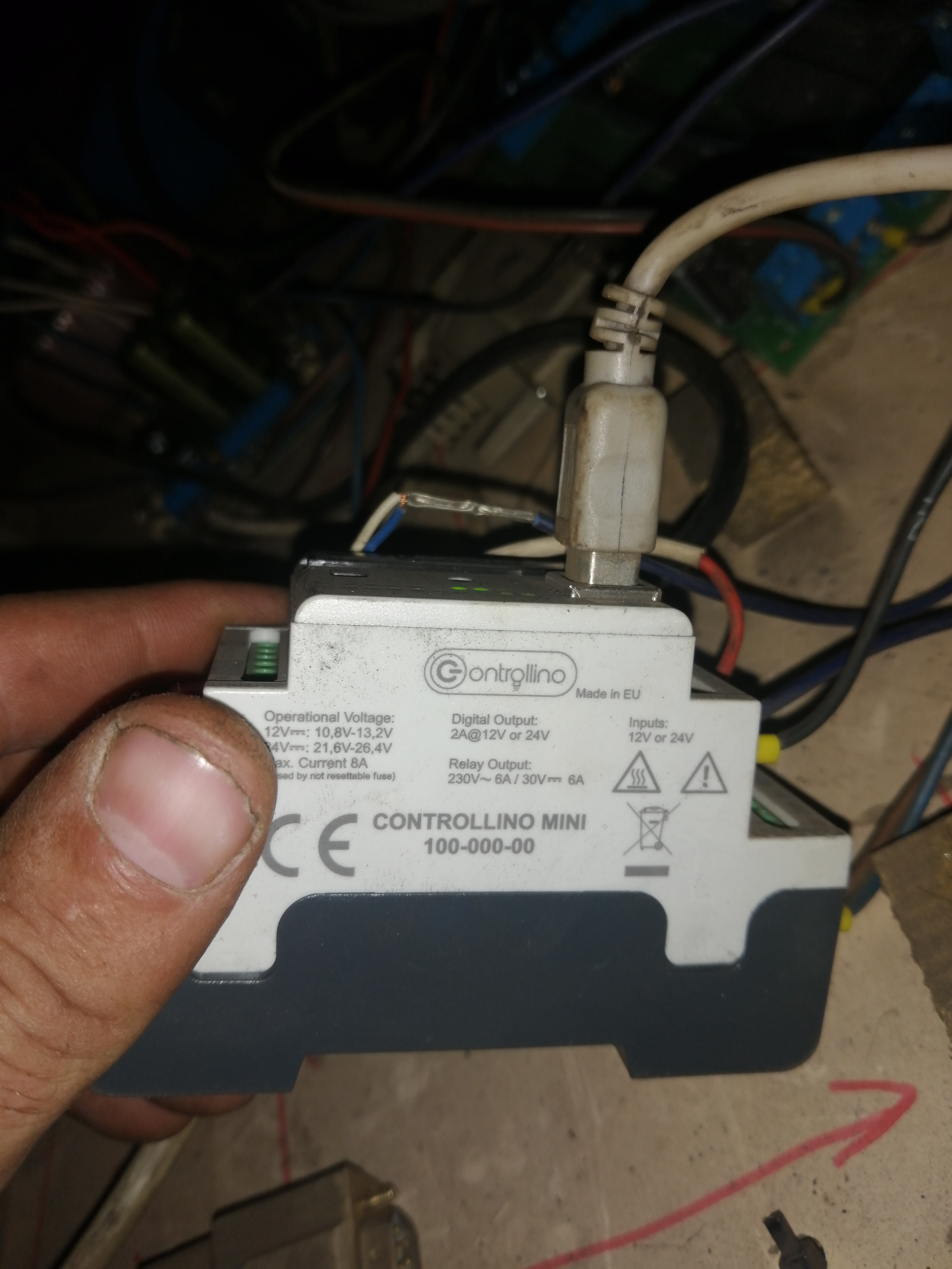

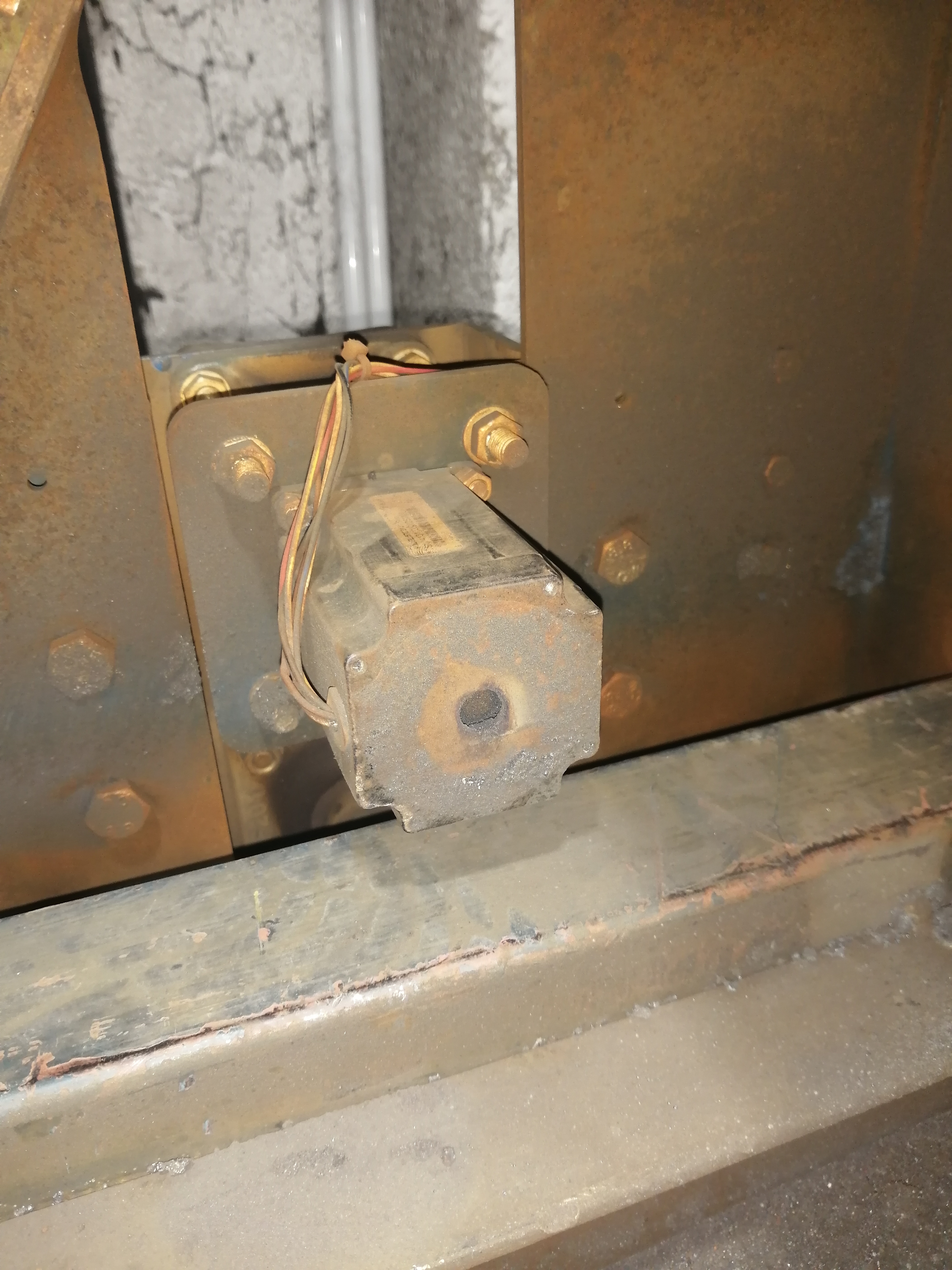

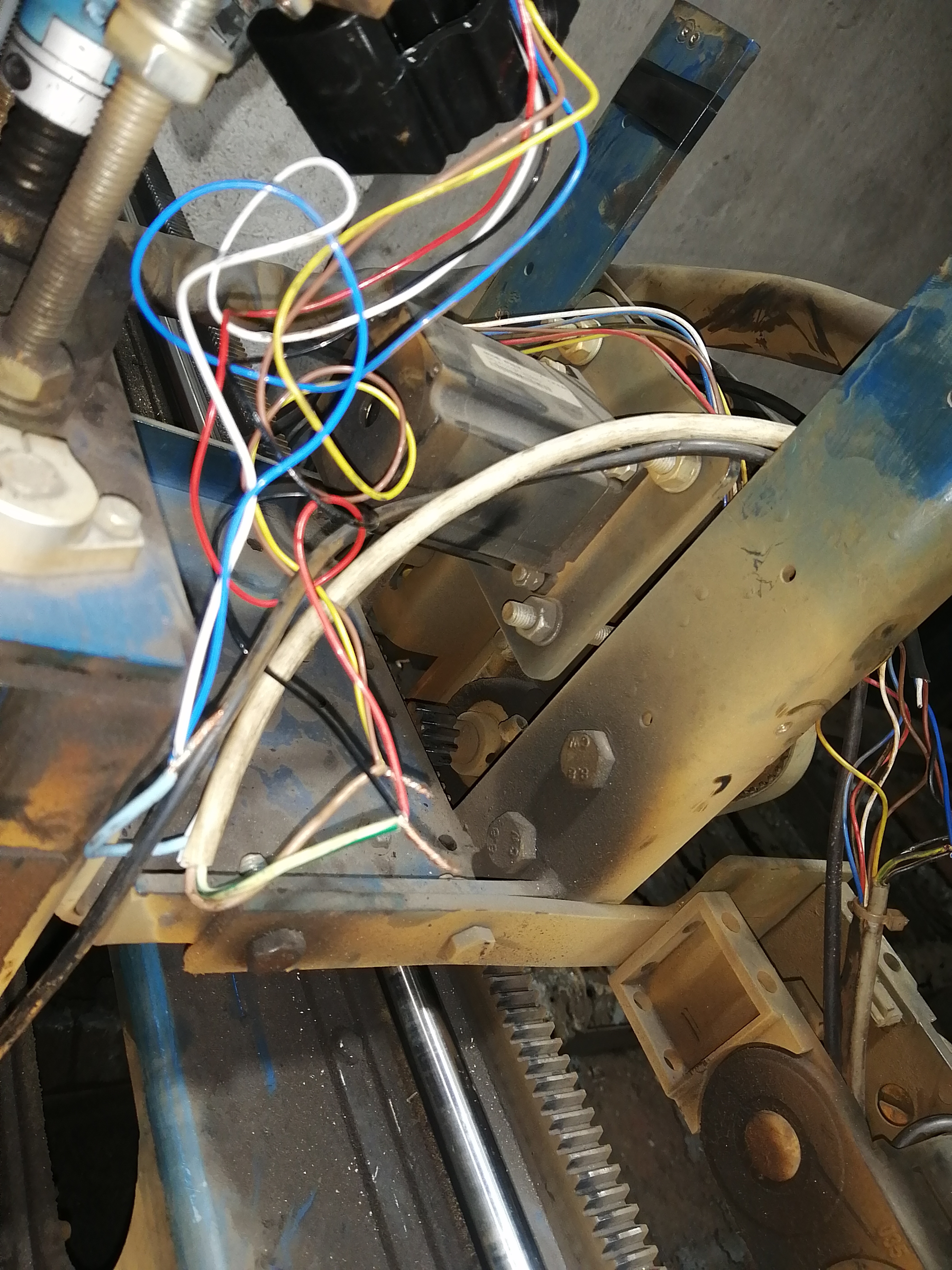

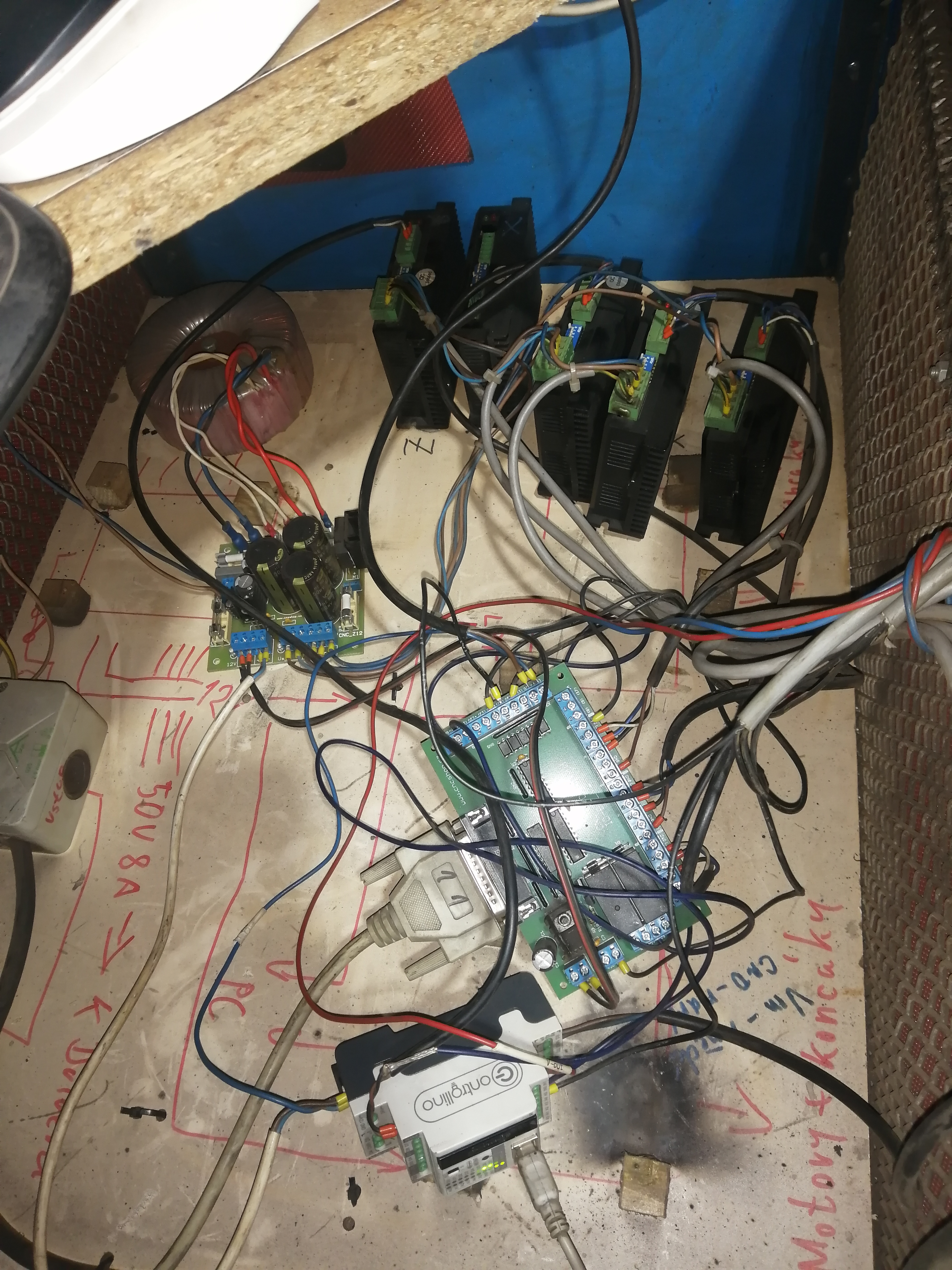

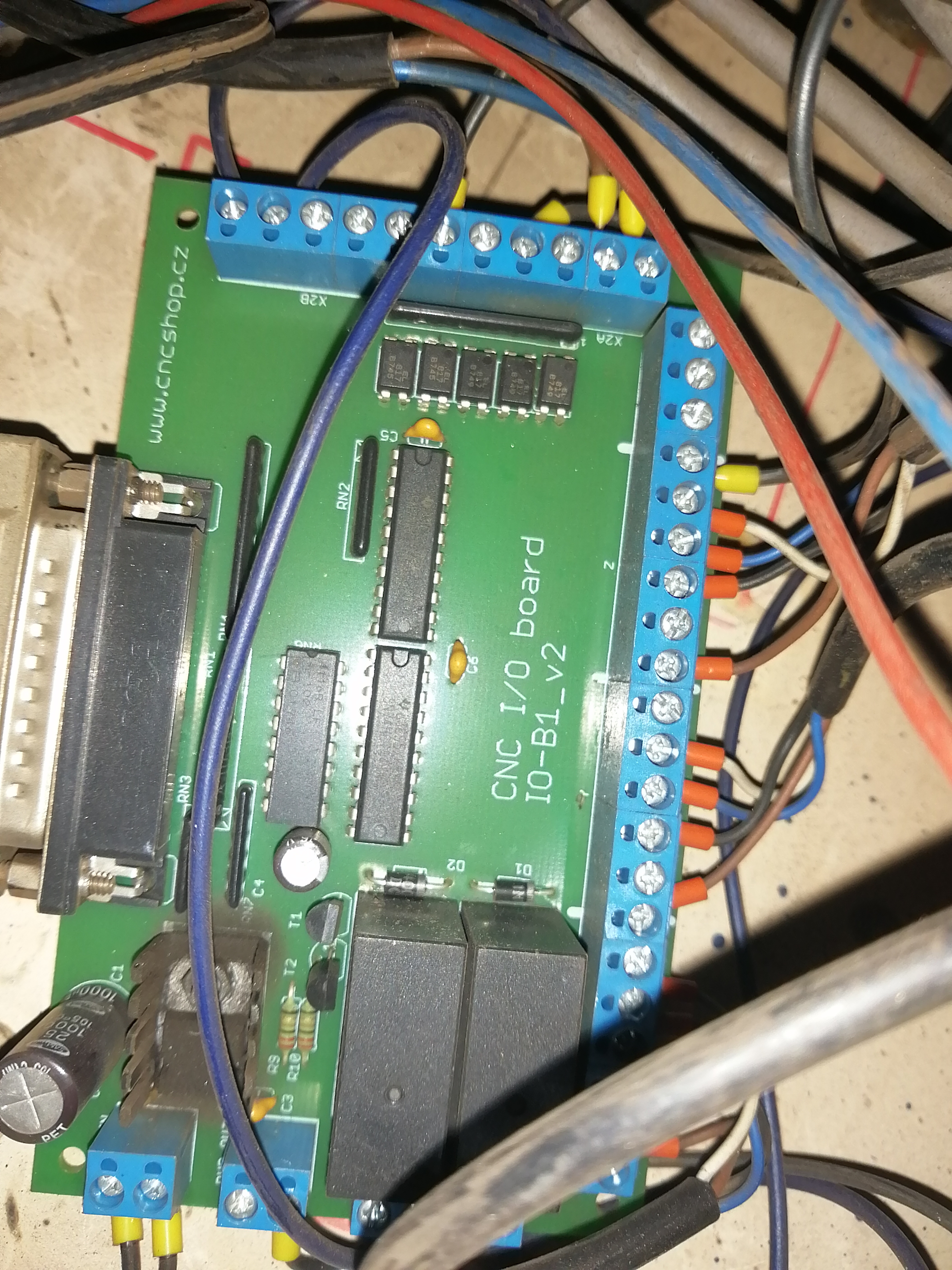

Zdravím, máte někdo nějaké zkušenosti s tímto řídícím systémem? Taky se mi podařilo sehnat starší cnc plazmu, jenže má dojebanou elektriku, vůbec nejsou připojený čidla na osu Z, motůrek osy Z se po zapnutí stroje začne hned točit a točí se asi minutu pak se zastaví a jakoby vrni a hřeje se. Elektrika v bedně je v šíleným stavu, proto bych to rád postavil znova pořádně a líbí se mi tenhle systém, protože je dělanej přímo pro plazmu. Díky za odpovědi.
Příspěvky: 6579
Příspěvek 11. 11. 2022, 12:52
Dojabaný je slabé slovo :lol: To je teda prasárna, asi bych to zahodil cele a udělal znovu. Klidně se stejným systémem, ale nové komponenty
Lukraservis
Začátečník
Příspěvky: 2
Registrován: 11. 11. 2022, 5:31
Příspěvek 11. 11. 2022, 4:40
To právě chci, ale rád bych tam dal jinej systém, protože nevím co všechno je tady špatně, podle mě ještě něco chybí, protože je tam ještě jeden LPT port od počítače a taky nevím co je nastavený v Machu. A taky
ten systém Myplasm má THC, takže když to budu dávat dohromady (a to nevím jak to bylo) po startu, tak si myslím že budu na stejnech mincich jako když si koupím tohleto. Ještě přidám pár foto pro pobavení.
