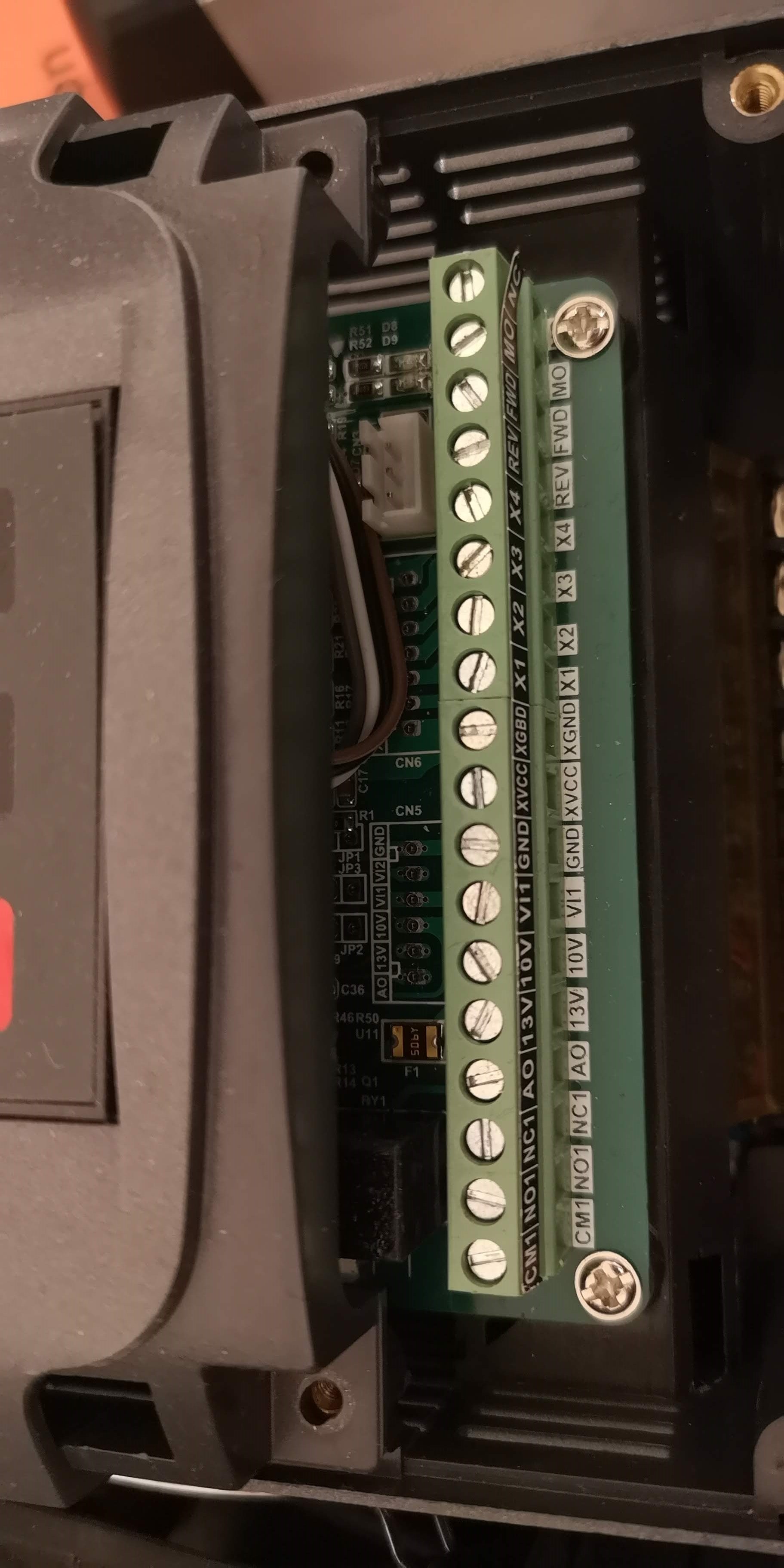

Prosím aj ja by som potreboval poradiť.. Mám túto dosku CNC USB MACH3 100Khz Breakout Board 4 Axis Interface Driver Motion Controller a frekvenčný menič YL620 tiež ho chcem ovládať 0-10V ale doska dáva 0-5V
Příspěvek 1. 11. 2019, 7:33
Bývá dobrým zvykem k dotazu připojit odkazy na datasheety daných zařízení.
Podle mě ta deska umí výstup 0-10V, jenom je třeba na pin 10V připojit 12V z měniče, na ACM zem měniče a AVI pak bude výstup 0-10V.

Ospravedlňujem sa mám len fotku schémy zapojenia a ku frekvenčnému meniču toto : https://bulkman3d.com/wp-content/upload ... Manual.pdf
Skúšal som tam pripojiť 10V ale nič.
Už som zúfalý....budem vďačný za každú radu

Keď to zapojím ako ste mi radili tak to funguje takto: pri max. otačkach tj 24000 to dáva 9,27V toľko ako napája dosku FM ...na prázdno, keď to pripojím k FM tak toklesne na 7,50V keď znížim otáčky na polovicu tak tam mám 2,90V a motor kolíše ale tie ovládacie volty sa nemenia....tak neviem :cry: :cry:
Příspěvek 2. 11. 2019, 11:25
Z měniče ale leze 12V, ne 10V.
Pak nechápu tohle: ... to dáva 9,27V toľko ako napája dosku FM ...
Těch 12V z měniče po připojení té desky taky poklesne?
Tak si to napřed zapoj jenom s potenciometrem, ať víš, že měnič reaguje správně. Je divné, že by měl na vstupu stabilní napětí, ale otáčky kolísaly.
Máš doufám správně nastavené ovládaní otáček vřetene napětím 0-10V (a ne třeba proudem 0-20mA a nebo něco takového).
Každopádně pokus s tím potenciometrem ukáže.

Menič funguje správne mám zadávač 0-10V, keď ho pripojím tak pekne plynule reguluje...5V je 200Hz a 10V je 400Hz...viem ho nastaviť aj aby bol ovládaný priamo potenciometrom na meniči a tiež to funguje...
Čo sa týka toho napätia...na jednej svorke dáva 10V a je tam ešte svorka ktorá dáva 13V...skúšal som obe...skúsim nahrať video....pošlem link
