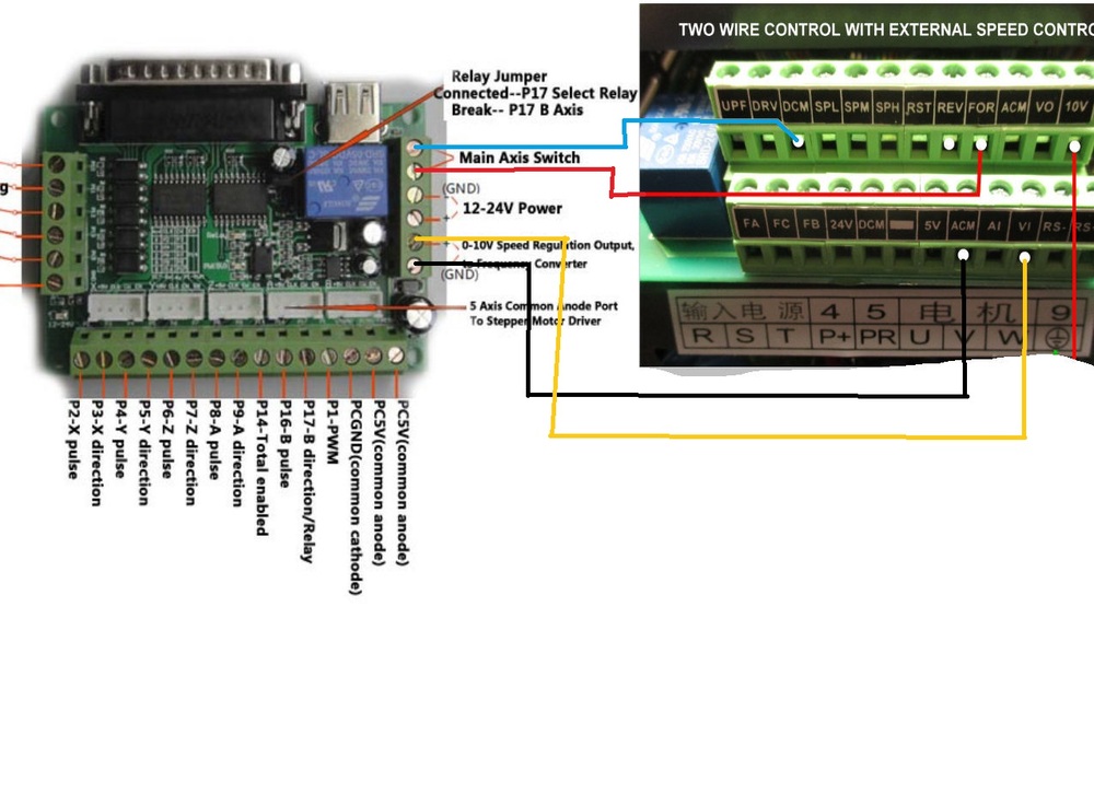

Zdravim ! Prosim o pomoc so zapojenim vretena na VFD...kupil som https://www.aliexpress.com/item/4000044 ... 4c4dbuSZVq
a nemam navod ako to zapojit.. mam 5axis breakout board..
soft pouzivam Mach 3....nema niekto nejaky navod??? Dakujem!

Dodej návod k měniči a fotku/návod k tomu bb ze které půjde něco přečíst. Z toho postnutého obrázku se nic přečíst nedá.

V tom manuálu na BB je to na straně 2 (strana 5 v PDF):
0-10V Spindle speed z BB do měniče mezi ACM(GND) a VI
Spindle ON/OFF na BB do měniče mezi VCM(COM) a FOR (viz. str. 37 (21. strana v PDF)

Nevidim tam VCM ..
Je to takto spravne .. sorry za rychly obrazok...

Jo sorry, byl tam překlep. Správně je to DCM.

Dakujem za pomoc ! Zajtra vyskusam.. Este raz Dik !

Tak funguje ....akorat riadenie otacok cez Mach3 mi neslo ..stacilo prehodit jamper v VFD.....Dik!..
