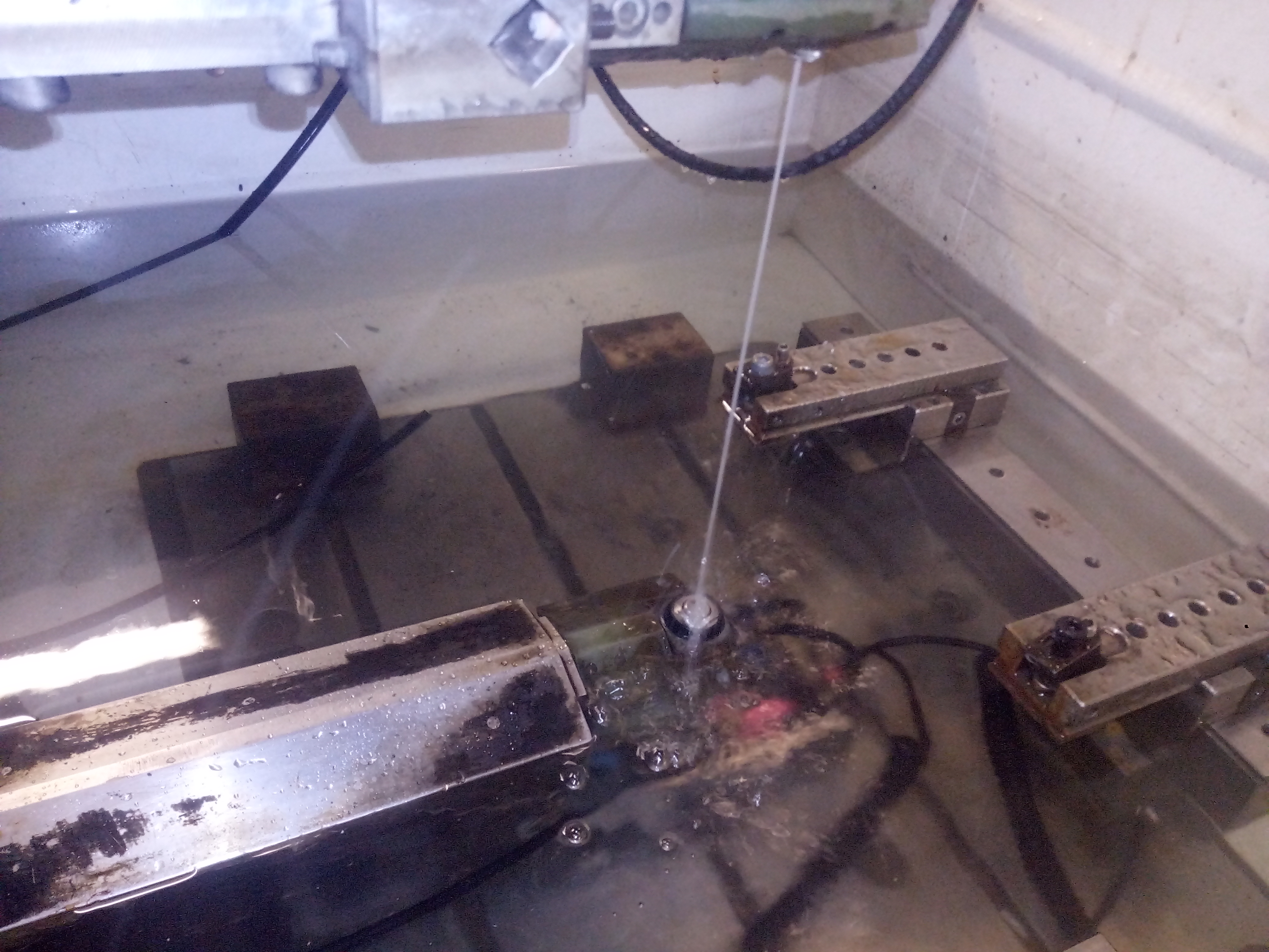

2. 11. 2019, 3:11
Ještě ne. V noci jsem to konečně spustil. Hází mi to nějakou chybu -5 V. Tak to musím ještě projít. Neboj, ona pojede ;)
Už jsem ale najel reference. I ten kolmostní přípravek jede. Nastavil. Všechno jezdí, čerpadla jedou. Drát stříhá, navléká... Musel jsem přepojit fáze na generátoru. Větrák se točil naopak. Pak nějaký netěsnosti a podobný kraviny (holendry atd.)
Redukčáky ani nekápnou. Membrány z palivový pumpy že Š 120 fungujou dobře :). Jinak by to stálo kolem 4k... Takhle se vším všudy dvě stovky.
