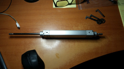

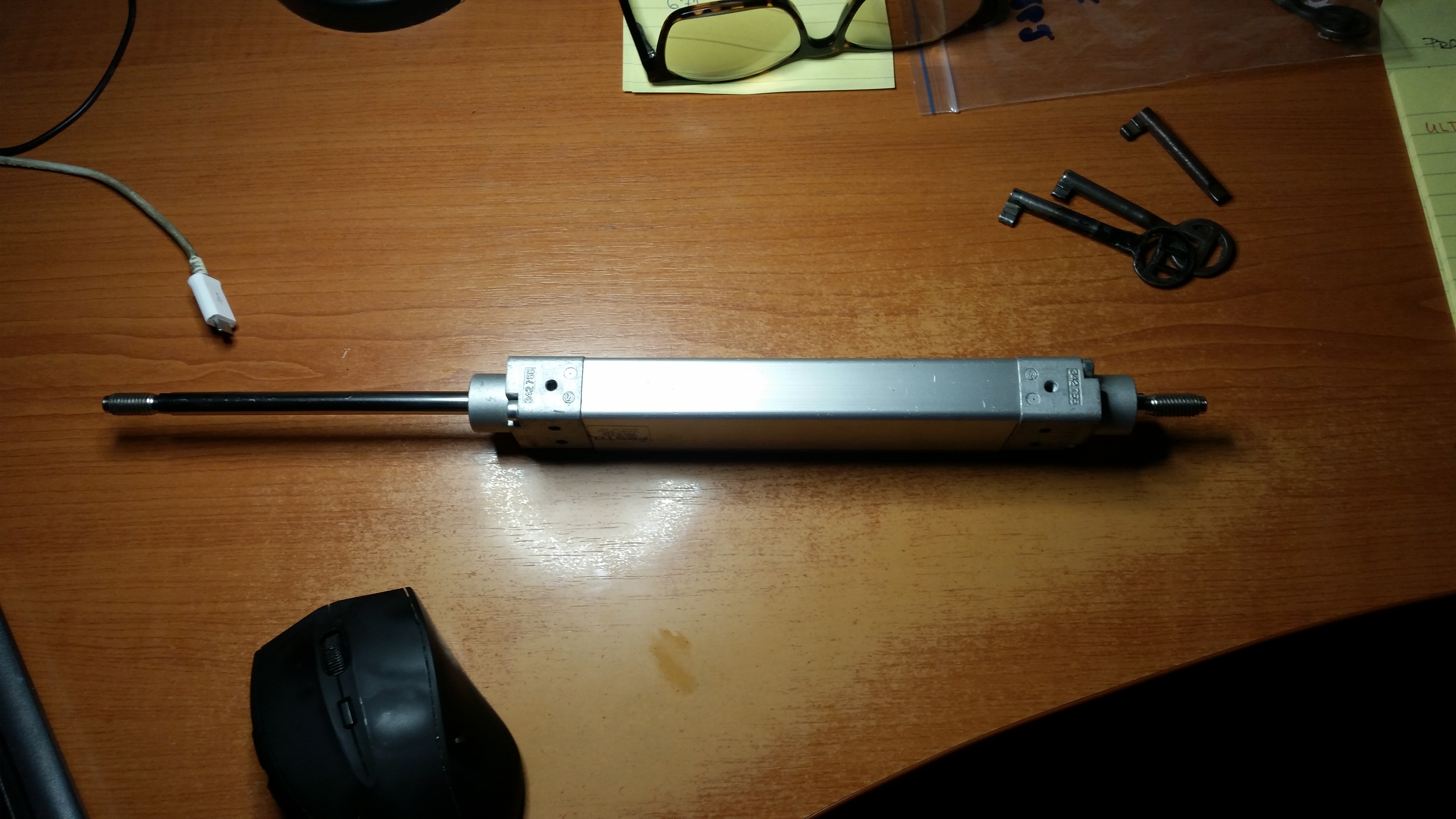

Pokud použiješ pneuválec s průchozí pístnicí :
Tak je ta pístnice vedená velmi přesně protože na obou stranách jsou pouzdra a gufera /tedy odolnost nečistotám. Tahle zrovna má sílu 22 mm a zdvih 100, ale existují určitě i menší //16 píst//
a máš to hotové.

Děkuji vážím si toho. Pneumatika je výborný nápad a určitě použiju. Že by sonda visela pouze na pístu, tomu určitě nevěřím (opakovatelná přesnost 0.01 xyz). Nicméně ve spojení s kuličkovým zámkem to bude fantazie.
Příspěvky: 3651
13. 11. 2019, 5:56
grade065 píše: 12. 11. 2019, 11:16 Že by sonda visela pouze na pístu, tomu určitě nevěřím (opakovatelná přesnost 0.01 xyz). Nicméně ve spojení s kuličkovým zámkem to bude fantazie.
Konkrétně tenhle PV má pístnici pr 8mm. Je to zušlechtěný luxusně broušený materiál a díky tomu, že píst je obdélníkový se nemůže pootočit. Pokud za to sonda nebude rvát více nežli jednotkami gramů nevidím problém s opakovanou přesností.
Moc si neumím přestavit jak chceš ten kuličkový zámek uchránit nečistot a připadá mi to trochu zbytečně koplikované.
Nicméně - třeba do toho vneseš nějaké svěží nápady. Když tak se pochlub.
