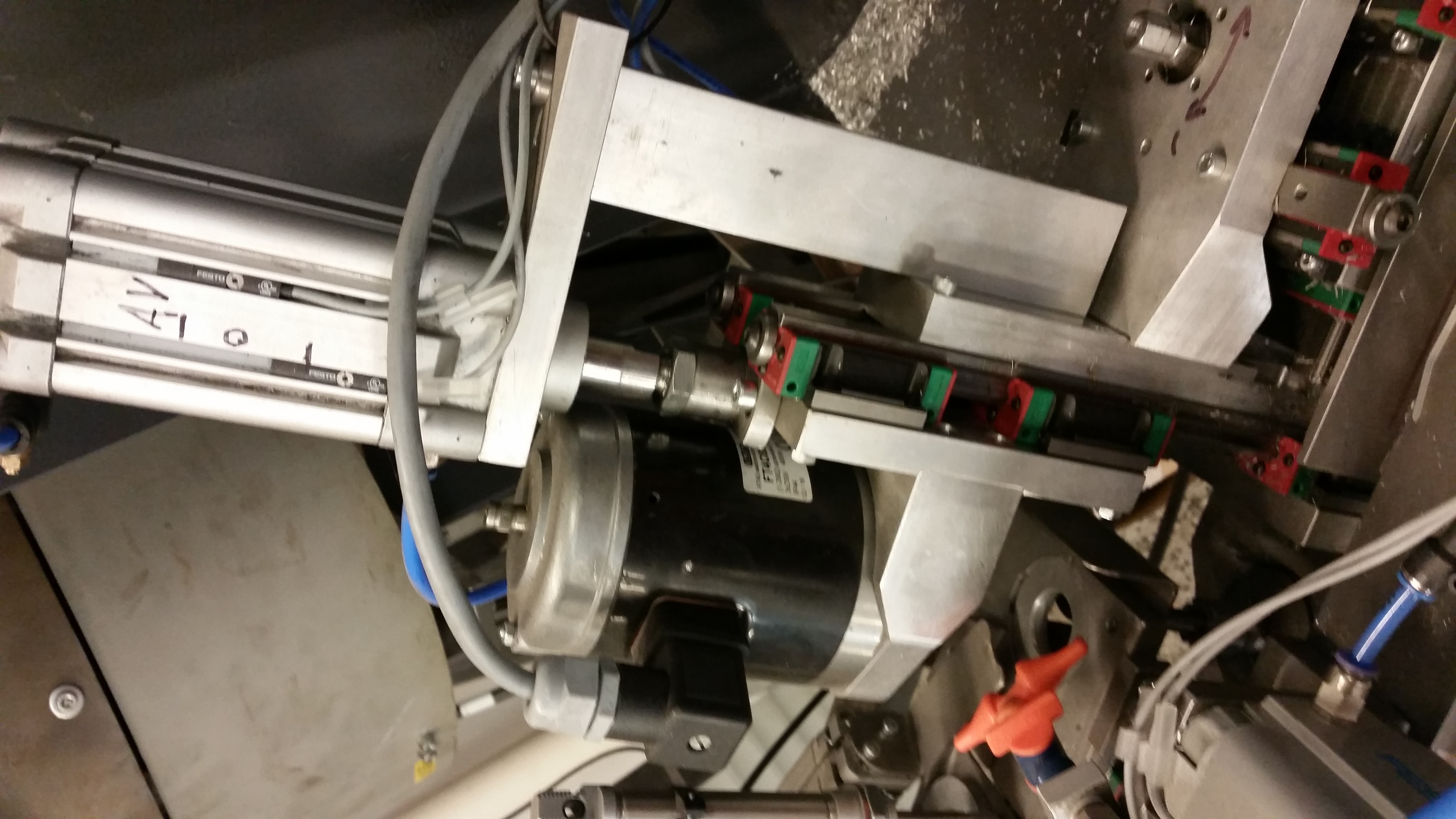

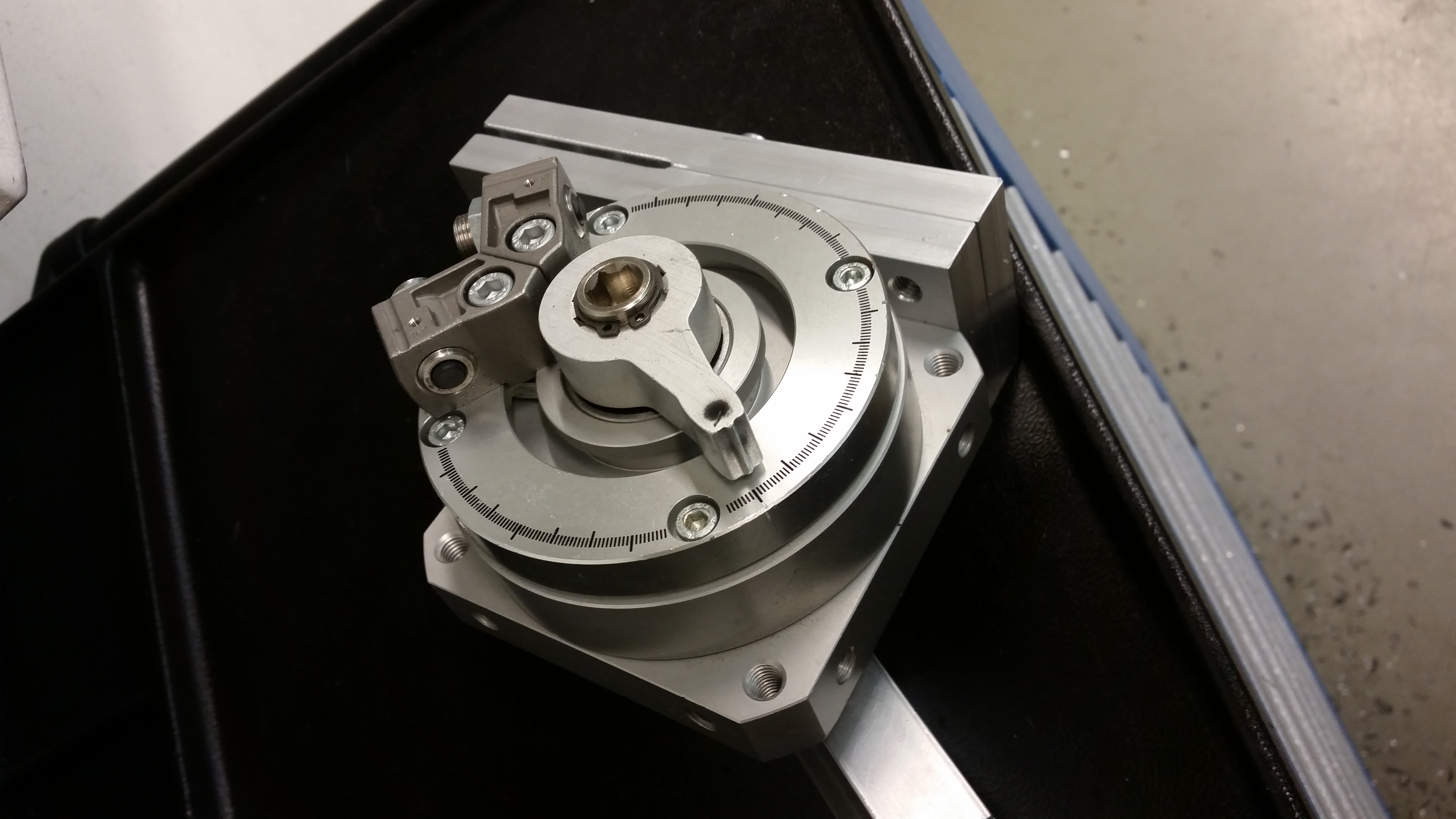

Pokud chceš mermo mocí napodobovat to video tak existují i rotační "pneuválce". Ten ti to natlačí na doraz a je uložen na kvalitních ložiskách :
Tady na tom obrázku je část stroje kde se obrábí díl najednou zezhora i zespodu. Aby se nástroje nepotkaly je vysunut do pracovní polohy vždy jeden nebo druhý pneuválcem. Na tom suportu jsou čtyři vozíky a dva lineáry, ale když dáš dva vozíky za sebou //s odstupem// a vysuneš lineár na doraz tak jseš opakovaně hodně pod setinou.
Vedle té nástrojové hlavy máš místa dost a ikdyby to bylo vřetýnko dimenzí Atase tak se ti tam 15 lineár vejde ledabyle. A lineárů se tady nabízí furt habaděj.
