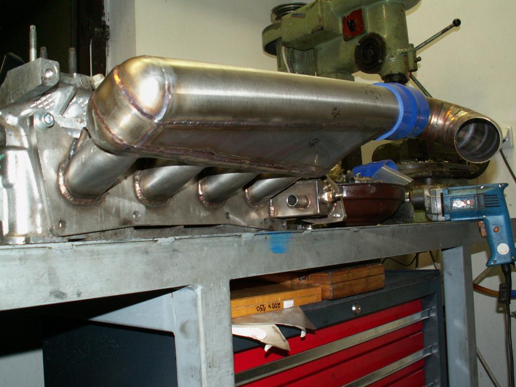

ladis.biker
Příspěvky: 257
Bydliště: Nový Bydžov
Příspěvek 22. 11. 2019, 12:14
tady máš pár fotek jak jsem to řešil já. případně to dokážu vyrobit, ale za 1000,- to nebude
www.falcon-racing.cz

Tak nějak jsem to myslel. Já bych to viděl odhadem mezi 3-5t. Zkus udělat prosím hrubý nástřel, jak moc jsem se spletl.

Reinkarnace píše: ↑22. 11. 2019, 12:46 Tak nějak jsem to myslel. Já bych to viděl odhadem mezi 3-5t. Zkus udělat prosím hrubý nástřel, jak moc jsem se spletl.
no ty 3-4 tis bych to viděl

To sání je dobrý :)
3-4 tisíce jsou ještě rozumná cena
Jinak když tu někdo nakous číňana, tak ten je schopnej vyrobit karburátor ve kterim je spousta hejblátek a složitejch tvarů za 22$ ale chápu, že tady musej lidi z něčeho žít

Ale když nad tim tak přemejšlim, tak ta medota, co použil ladis.biker bude asi nejlepší
Nechat vypálit příruby a plech a svářečku tu mám, to vyjde i nejlíp cenově
