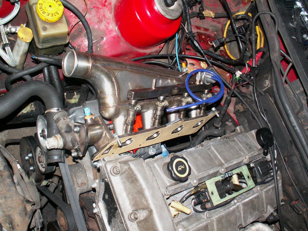

četli jste to co je napsáno na začátku?
jde o funkci nikoliv o přesnou kopii, věcí pro různé závodníky, kterým z nějakého důvodu nevyhovuje seriová věc jsem dělal hafo, tak nevím co by jste jako chtěli řešit nějakým 3d oměřováním za tisíce když je to domek termostatu, ke kterýmu vedou gumový hadice, motor se klepe hadice taky takže jestli bude přesně pod úhlem 90st a nebo 85st a jestli bude 40mm nebo 43mm od hlavy je té věci uplně jedno.. jediné co je důležité jsou ty dva rozměry těch upínacích šroubů a to změří šuplerou každej kdo ji má..
takže shrnu-li to.. začneme kostkou daných rozměrů z jedné strany jedna příruba z druhé druhá vytvořit nějakou dutinu tak aby se to spojilo, vytvořit vybrání pro hlavy šroubů a vybrání pro klíč aby to šlo připojit a máte funkční model co bude fungovat vyfrézovanej ze dvou stran na jakékoliv fréze.. (plus ještě ty závity) ano bude to hnusná kostka ale naprosto funkční..
ovšem protože to bude hnusné tak se to ještě trošku někde poodebere a odlehčí a výsledkem bude rozumně vypadající model a když to bude dělat někdo kdo není debil tak i rozumně a levně vyrobitelnej.. odhadem 6-10hodin práce včetně modelu a komplet frézování.. pak je to jen o tom jakou má kdo cenu, podle mě cena 3-4000 za takovej prototypovej funkční kus je v pohodě reálná a klidně bych dělal každej den jinej kousek.. alespoň změna
ladis.biker
- Příspěvky: 257
- Registrován: 11. 10. 2009, 9:44
- Bydliště: Nový Bydžov
tady máš pár fotek jak jsem to řešil já. případně to dokážu vyrobit, ale za 1000,- to nebude

Tak nějak jsem to myslel. Já bych to viděl odhadem mezi 3-5t. Zkus udělat prosím hrubý nástřel, jak moc jsem se spletl.
ladis.biker
- Příspěvky: 257
no ty 3-4 tis bych to vidělReinkarnace píše: ↑22. 11. 2019, 12:46 Tak nějak jsem to myslel. Já bych to viděl odhadem mezi 3-5t. Zkus udělat prosím hrubý nástřel, jak moc jsem se spletl.

Ale když nad tim tak přemejšlim, tak ta medota, co použil ladis.biker bude asi nejlepší
Nechat vypálit příruby a plech a svářečku tu mám, to vyjde i nejlíp cenově
