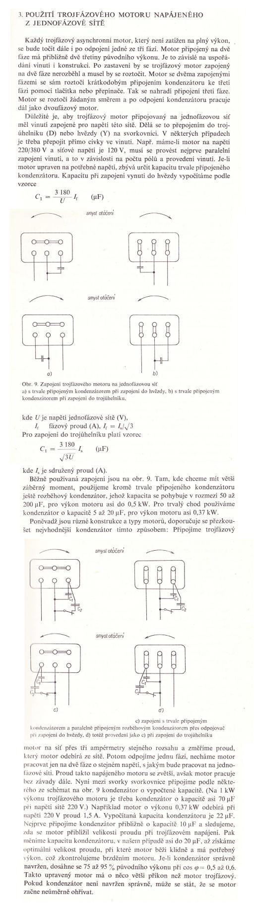

ebastlirna.cz/ ... /motor_3f_na_1f_126.jpg
(Knotek Jaroslav: Navíjení a převíjení malých elektrických strojů točivých)
filla
Příspěvky: 3523
Bydliště: Brno
26. 11. 2019, 6:07
Thomeeque píše: 26. 11. 2019, 8:39
Habešan píše: 25. 11. 2019, 5:47 Jiné prameny uvádějí, že jsou to 2/3 ...
Můžeš to prosím rozvinout, jaké prameny?
pri zapojenim s behovym kondenzatorem, ona je to spis skoro polovina, pac to bezi ve skluzu, protoze kondenzator ma posun faze 90st
Zdenek Valter
Příspěvky: 5432
Registrován: 9. 1. 2009, 5:16
Bydliště: Ústí n. L.
26. 11. 2019, 7:21
No chlapci nevím, ale v materiálu jsem nikde neviděl, že když přepnu trojfázový motor z trojúhelníka do hvězy tak mu klesne výkon na dvě třetiny.
Tam se píše o tomto poklesu výkonu v souvislosti odpojení jedné fáze třífázového asynchronního motoru.
To je řekl bych trochu jiná problematika ;-)
