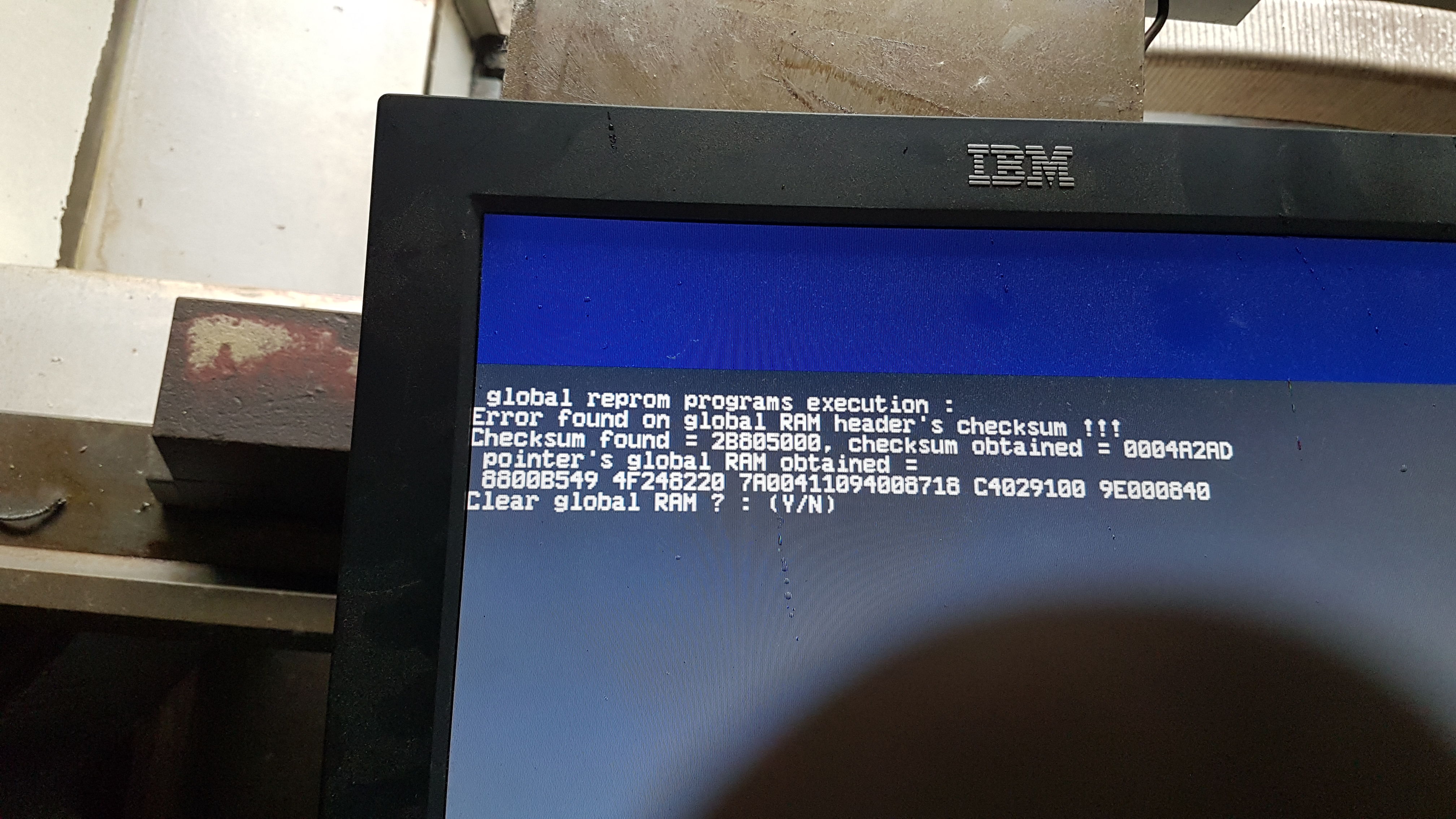

zdarec koupil sem soustruh ale baterka byla klekla po vymeme potrebuje znovu naladovat softwerem backup disketu mam ale nemam program z kterym to naladuju nevim si uz rady prozkoumal sem snad celej internet a nic nekdo tu psal ze se to da treba predelat na linux cnc prosim o radu a pomoc dekuji vít

zkousel sem jak primej kabel tak i krizovej a nic nejsem moc zbehlej se seriovou komunikaci tak nevim zda to delam spravne

ja disketu s backup mam ale nemam program s kterym to do cnc natlacim cetl sem ze to ma bejt NUMCOM ale ten na webu nemuzu najit

Tak mu napis, jak to vyresil. Nebo zkus napsat vyrobci masiny, pokud jeste existuje.
11. 12. 2019, 12:06
hanz100 píše: 10. 12. 2019, 11:10 ja disketu s backup mam ale nemam program s kterym to do cnc natlacim cetl sem ze to ma bejt NUMCOM ale ten na webu nemuzu najit
Ten program CncDisk z toho odkazu nefunuje?

Dal jsem tam otazník, takže jsem se ptal.
Co to po spuštění a pokusu o spojení udělá? Nenajde to připojené CNC nebo jak se to zachová?
