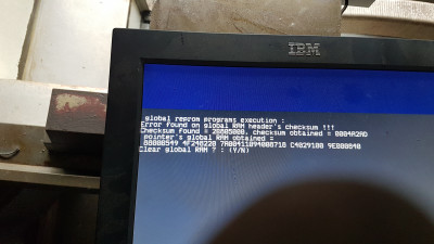

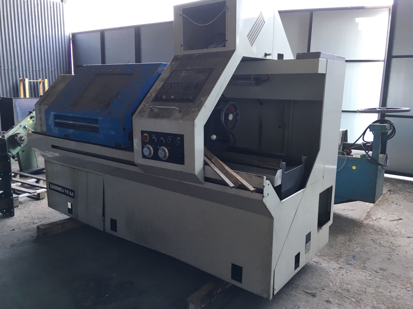

zdarec koupil sem soustruh ale baterka byla klekla po vymeme potrebuje znovu naladovat softwerem backup disketu mam ale nemam program z kterym to naladuju nevim si uz rady prozkoumal sem snad celej internet a nic nekdo tu psal ze se to da treba predelat na linux cnc prosim o radu a pomoc dekuji vít

kdyz neuspejes, prijd sem, pomuzem ti s prestavbou na linuxcnc

tohle uz mam skousel sem to taky zadny uspech

zkousel sem jak primej kabel tak i krizovej a nic nejsem moc zbehlej se seriovou komunikaci tak nevim zda to delam spravne

presne na chlup stejnej ale nevim jak stim dal

ja disketu s backup mam ale nemam program s kterym to do cnc natlacim cetl sem ze to ma bejt NUMCOM ale ten na webu nemuzu najit

Tak mu napis, jak to vyresil. Nebo zkus napsat vyrobci masiny, pokud jeste existuje.

hanz100 píše: ↑10. 12. 2019, 11:10 ja disketu s backup mam ale nemam program s kterym to do cnc natlacim cetl sem ze to ma bejt NUMCOM ale ten na webu nemuzu najit
Ten program CncDisk z toho odkazu nefunuje?

Tto se ptate nebo me to oznamujete? ja jo skousel a nic

Dal jsem tam otazník, takže jsem se ptal.
Co to po spuštění a pokusu o spojení udělá? Nenajde to připojené CNC nebo jak se to zachová?
