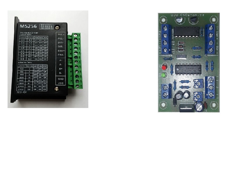

Ahoj všetci potrebujem pomôcť pri zapojení generátora pulzov na driver M5256. Mám motor Nanotec ST5918L3008-A cievky zapojene bipolar paralelne.
Nejak to nechápem. Na cncschop cz píšu že generátor musí byť napájaný z druhého zdroja.
Pomôže mi niekto nakresliť prepoje na obrázku. A napájanie. Driver mám nastavený na 800 pulzov a 1,2A

To mas na vyzkouseni, nebo to spolu bude chodit?
To oddelene napajeni je jen kvuli ruseni, ale pri tvoji apikaci nejspis nebude vadit jestli prijde pulz navic nebo min.
Hod sem link na manualy k driveru a tomu bazmeku a napis k cemu to chces pouzivat, ale chodit to bude i kdyz to budes napajet ze stejneho zdroje jako driver. Jen je treba vedet jake ma vystupy ten generator a kolik voltu potrebuje optoclen tohoto driveru (jaky je tam odpor pred ledkou).
17. 12. 2019, 7:43
No nechci se hádat, ale myslím že ten důvod je jiný. Ten generátor má lineární zdroj, takže při vyšším napájecím napětí bude fest topit. A drivery krokáčů se často napájejí dost vysokým napětím.
Takže pokud budeš napájet krokáče napětím maximálně těch 24V nebo raději ještě míň, tak to klidně napájej z jednoho zdroje.
A pokud už bys použil dva zdroje, tak pro ten generátor použij něco mezi 9-12V, ať to zbytečně nehřeje.

Baští to 40mA, to by nemělo být žádné drama, co se topení týče, primární důvod je to galvanické oddělení. Ale vlastně mi také není jasné, jak to připojit. A to jsem autor předlohy :mrgreen: Jsou ty signálové plus mínus výstupy vypínač (emitor - kolektor) nebo už nějaký signál? Mám pocit, že dříve tam býval ke stažení návod. Můžeš to vyfotit z druhé strany?

40mA při ztrátě 20V už je slušná dávka tepla. Takhle bez chladiče je to už na popálení prstů.
Takže ze mně: děkuji, nechci. Pokud vyšší napěťová ztráta, tak DC-DC měnič.

Ano, 0.8W, já bych asi přidělal chladič. Přesto platí, že primární důvod je galvanické oddělení.
Jinak návod jak připojit k driveru je zde (gener step dir.pdf), akorát nevím, jestli by nebylo vhodné zařadit do série nějaké odpory, chtělo by to i návod k driveru.
EDIT: https://de.aliexpress.com/item/32731009124.html - eingangssignal TLL kompatibel - tak snad bez odporů..

Pokud to budeš napájet ze stejného zdroje jako driver(y), polezou ti tam špičky a další bordel z napájecí větve, kterého tam není zrovna málo a optrony na to nebudou mít žádný vliv. Teď můžeme rozjet diskuzi, jestli tento bordel stabilizační a filtrační obvod na generátoru zvládne odfiltrovat nebo ne (může a nemusí), jestli bude vadit nějaký vynechaný krok (může a nemusí) atd., ale imho je to zbytečné. Přesná definice z CNC shopu je Generátor je nutné napájet externím zdrojem, aby nebylo porušeno galvanické oddělení driverů, nikdo tě nenutí, je to tvoje volba.
