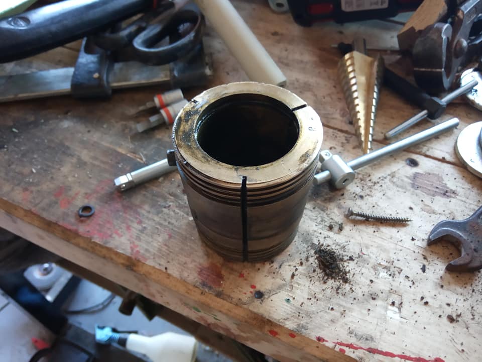

Aký bronz použiť na ložisko vreteníka.. CuSn7Zn4Pb7 alebo CuSn8Pb3Zn6. Je to na starý transmisák, takže max. 800 ot/min. Ďakujem B.

Materiál neznám, tak se možná zeptám dost blbě.. Půjde na to říznout závity? Neutrhají se, když se pak ložiska seřizují? Ptám se proto, že přemýšlím také o předělání ložisek na transmisáku. Nedávno jsem ložiska vytáhnul ven, tak mám fotky konkrétních ložisek z Volmana

jak velké? Obvodová rychlost toho "nejlepšího" je cca 250 m/min, u většiny 100 m/min. To odpovídá v případě mého transmisáku zhruba 500 ot/min u toho horšího, 1250 u toho lepšího. Nemám to přesně spočítané, vřeteno jsem neměřil, beru to jen odhadem. Otázka je, kolik to stojí a jak moc je to sehnatelné. Já o tom slyším poprvé, tak nemám ponětí. Rád bych se dozvěděl víc, protože mě to možná čeká. Uvidíme po přebroušení vřetene, jak moc budou fungovat stávající ložiska.

ono to vřeteno nemá to ložisko kuželové s možností stahování ?

RaS píše: 17. 12. 2019, 9:51 ono to vřeteno nemá to ložisko kuželové s možností stahování ?
Ano, má
