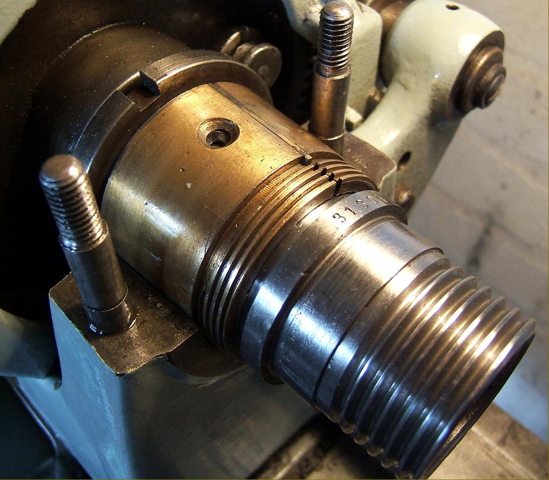

Materiál neznám, tak se možná zeptám dost blbě.. Půjde na to říznout závity? Neutrhají se, když se pak ložiska seřizují? Ptám se proto, že přemýšlím také o předělání ložisek na transmisáku. Nedávno jsem ložiska vytáhnul ven, tak mám fotky konkrétních ložisek z Volmana

jak velké? Obvodová rychlost toho "nejlepšího" je cca 250 m/min, u většiny 100 m/min. To odpovídá v případě mého transmisáku zhruba 500 ot/min u toho horšího, 1250 u toho lepšího. Nemám to přesně spočítané, vřeteno jsem neměřil, beru to jen odhadem. Otázka je, kolik to stojí a jak moc je to sehnatelné. Já o tom slyším poprvé, tak nemám ponětí. Rád bych se dozvěděl víc, protože mě to možná čeká. Uvidíme po přebroušení vřetene, jak moc budou fungovat stávající ložiska.
