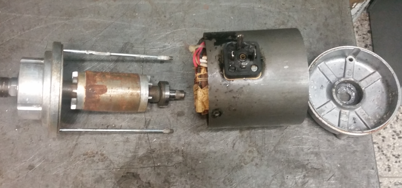

Pokud budete A0 rozebírat tak bacha. U Atasů mají levného dodavatele lepidla a tak je zalepené úplně všechno. Dbejte na ohřátí horkovzdušnou pistolí jinak něco zmršíte. Naopak při montáži bacha na lepidlo ! Jakmile se dostane kousíček do ložiska je po něm !!

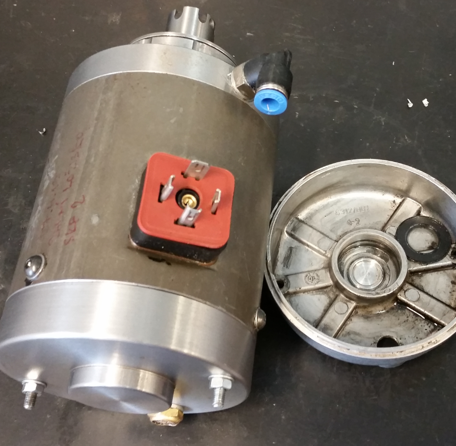

A2 ( přetlakování motoru a odstranění vrtulky)
O funkčnosti vrtulky jsem měl pochyby vždycky ale když na motor cáká voda a lepí se Al špony pozbývá smyslu úplně. Navíc vrtulky se po nějakém čase stejně uvolnily a postupně jsme je vyhodili včetně toho krytu. Motory kupodivu přestály vlhkost uvnitř jenom s estetickými nedostatky. Žádný neshořel ! Proto jsem do předního víka navrtal závit G1/8 a našrouboval tam fitinku Festo. Do zadního víka jsem udělal záslepku a uřízl kus hřídele co na ní byla vrtulka. Do nálitku jsem umístil výfuk. Do motoru je přiváděn tlakový vzduch v množství malém (stačil by kompresor z ledničky). Tím se motor i pozoruhodně dobře chladí takže bylo možné zvýšit výkon. S tím tlakováním pozor - je nutné tam dát redukční ventil a pojistný ventil !!!!!
Asi po roce chodu (ložiska již překročila 2,5x životnost udávanou výrobcem) se začala zvyšovat hlučnost až na nepříjemnou hranici. Přikročil jsem k výměně ložisek. Přední sestava kosoúhlých však byla v pořádku stačilo je domazat. Zato zadní ložisko bylo na cucky. Vyměnil jsem ho, přední domazal a znovu to zaběhl. Problém se však po týdnu chodu opakoval. Po rozebrání jsem zjistil, že zadní ložisko "vymlelo" přírubu a protože to podržel O kroužek, který ložisko "tlumí" nějak mi to při montáži uniklo. Zadní víko bylo na vyhození. Udělal jsem proto nové //ocelové// a to ve dvou variantách. Jednoložiskové, pro motory co již "přišly" o část hřídele kde byla vrtulka. A dvouložiskové pro motory s "celou" hřídelí.

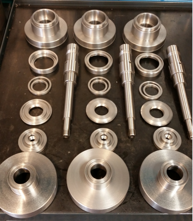

Polotovary hřídelí
Polotovary trnů
Výroba komponentů
Sestava mechaniky pro testování upínačů
Broušení sestavy talířových pružin táhla upínače

Docela se bojím té rozborky. Atas opravdu miluje lepidlo. Když jsem sundával tu vrtulku vzadu, tak jsem u toho mluvil hodně sprostě.
Do nějakých 12000 RPM mi to jede klidně, ale na maximálních otáčkách už se mi to dost chvěje, tak by to zřejmě nějaké to vyvážení sneslo.
Když tam byla ta vrtulka, tak dělala takový randál, že jsem si těch vibrací moc nevšiml. Ale když to teď jede bez ní, tak se mi to nelíbí. Doufám, že jsem to nepodělal při sundávání té vrtule.

Rozebrání není zas taková věda. Ze zadního štítu jde ložisko snadno vytáhnout. V předním je zalepené. Musí se to ohřát horkovzduškou pak to jde snadno vyklepnout. Dobré je sundat matici a hliníkovou nebo měděnou tyčkou klepnout na dno vývrtu za kuželovou kleštinou. Tam není co poškodit. I tu vrtulku je třeba při demontáži ohřát hlavně ten červík. Pak ji dvojicí šroubováků snadno stáhneš.
