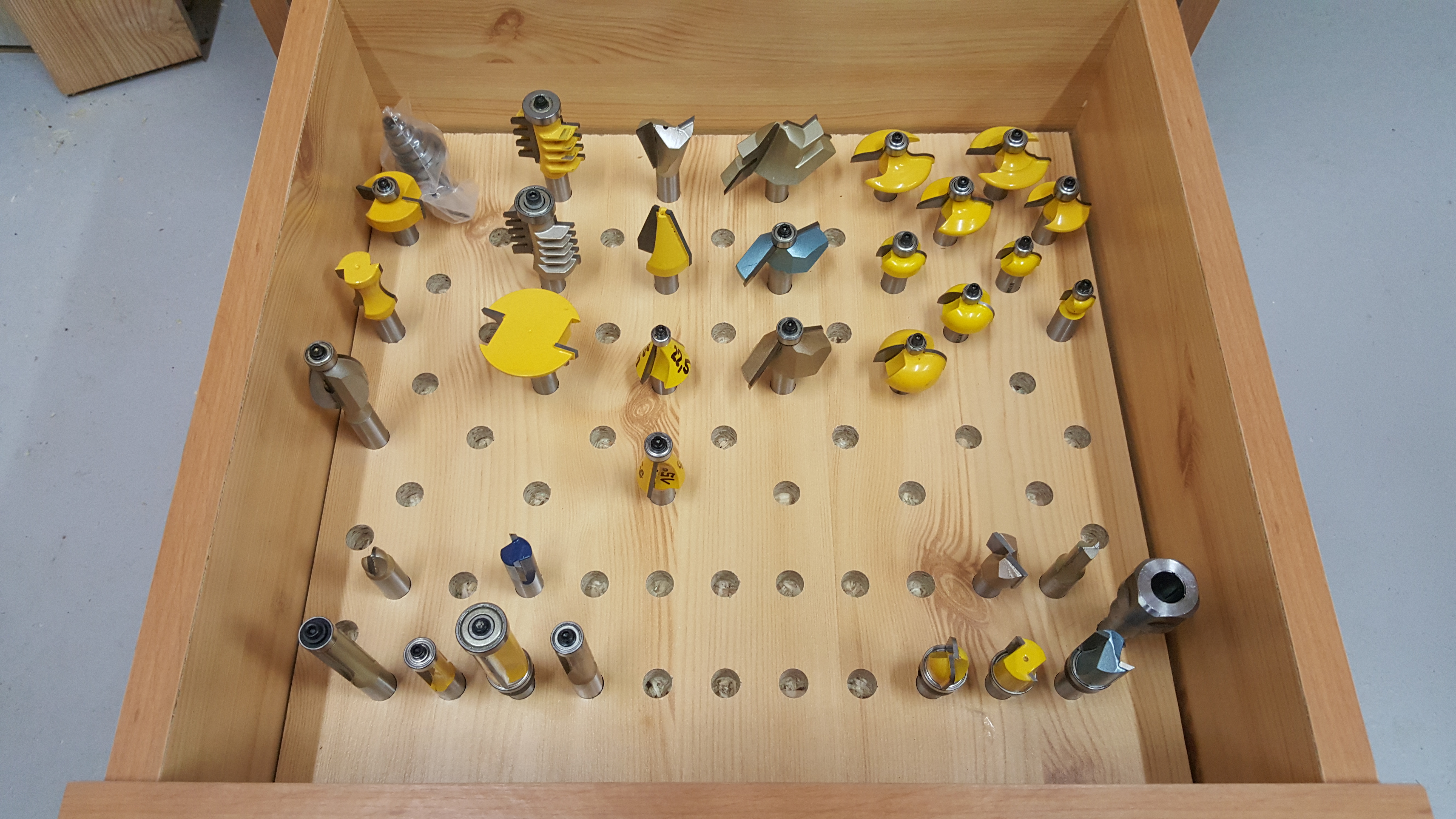

Ahoj všetkým,
asi každý má nejaký drevený hranol s navŕtanými dierami na uloženie vrtákov, upínačov, hrotov atd... (okrem mňa, ja mám bordel v prepravkách)
Tak si idem v rámci zimnej údržby vyrobiť systém.
Napadlo mi, čím to smrekové drevo ošetriť aby nástroje, s ktorými sa dlhšie nebude robiť na miestach styku s drevom nechytili lišku.
Naftu som zavrhol, to by mi smrdelo pod nosom. premýšľam nad WD40 , Balistolom, popr motorový olej...

Wd40 zavrhni rovno dlhodobo to nevydrží teraz používam konkor cca dva mesiace a zatiaľ drží

Ahoj ja drzaky na klestiny taky udelal z prkna, jen jsem to pak nastrikal nitrolakem aby se vsaknul a pak druhou vrstvou do sametoveho lesku, ne moc vrstvu. Klestiny nechytaji lisku, a prkno jse krasne vyfoukat od bordelu, na konzervaci pouzivam silikonovy, wd mi smrdi a nechava takovy jakoby hnusny film po zaschnuti.

Použil by som radšej tvrdé drevo ako smrek- lepšie sa s ním pracuje, nevytrháva vlákna pri obrábaní. Ja som robil z buka, a nechal som ho na prírodno
A rozostupy čo najtesnejšie. Dierok ja málo, časom to neni kam strkať

Tiež som nedávno asi po troch rokoch nakupovania nástrojov urobil zásuvky pod frezku a usporiadal nástroje. Teraz vidím čoho mám veĺa a čo chýba... a hlavne čo mám ... konečne
Použil som laminovanú drevotriesku a je vyberatelná zo šuplíka.
Ešte v jednom šuplíku mám uložené párované sety.

Lišku vám to chytá proto, že to dřevo většinou nebývá vysušené - z prkna sebraného kdesi na stavbě to dělat není dobrý nápad. Pokud dřevo projde suškou, tak tento problém nehrozí. A je dobré to dělat z něčeho tvrdého - buk, javor, habr, bříza ..... V měkkém materiálu (smrk se ty díry časem vymlátí, nehledě na to, že se to blbě vrtá.
