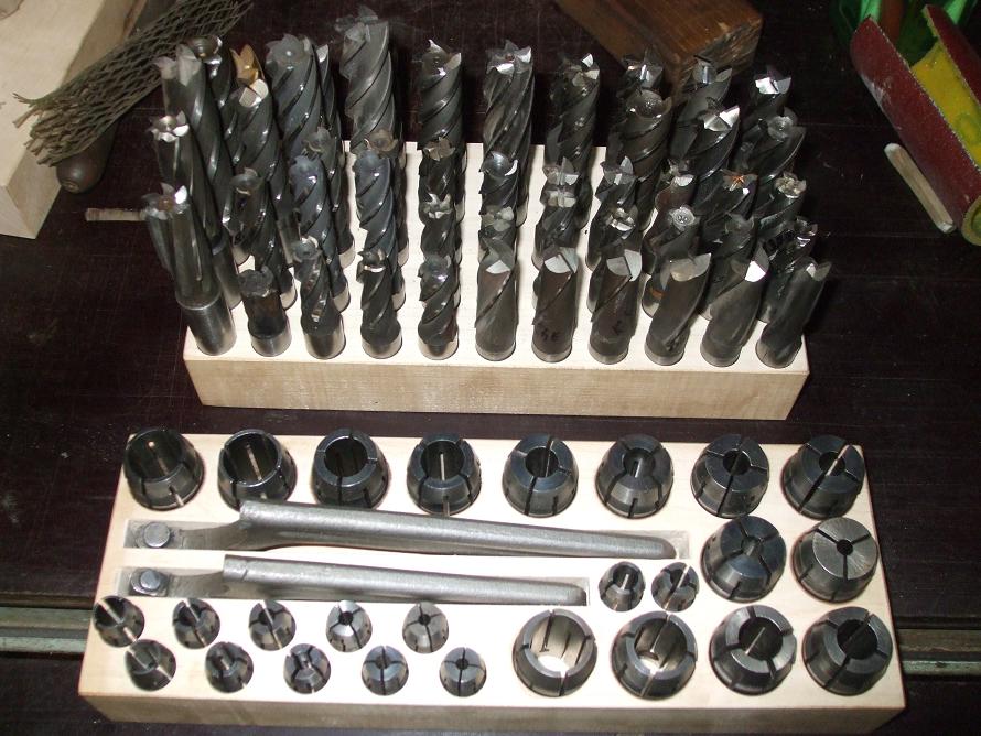

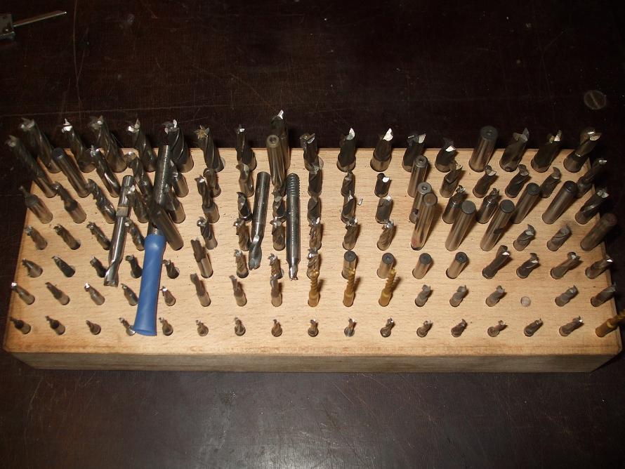

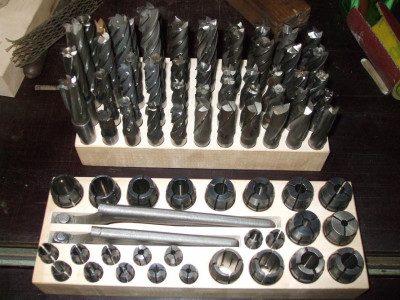

Použil by som radšej tvrdé drevo ako smrek- lepšie sa s ním pracuje, nevytrháva vlákna pri obrábaní. Ja som robil z buka, a nechal som ho na prírodno :D A rozostupy čo najtesnejšie. Dierok ja málo, časom to neni kam strkať :lol: :lol: :lol:

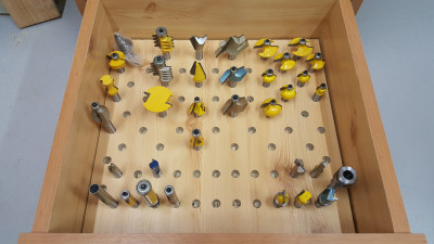

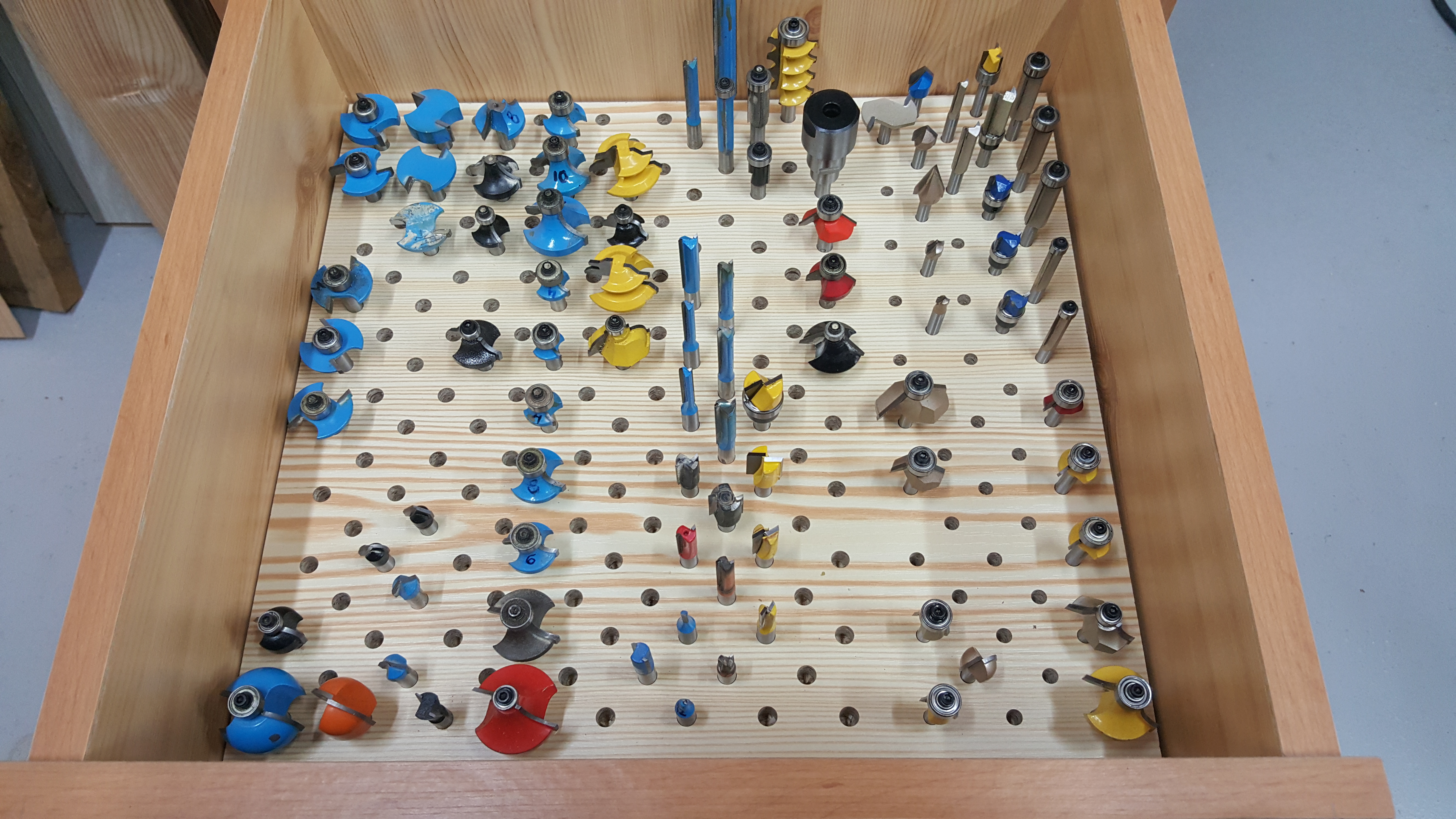

Tiež som nedávno asi po troch rokoch nakupovania nástrojov urobil zásuvky pod frezku a usporiadal nástroje. Teraz vidím čoho mám veĺa a čo chýba... a hlavne čo mám ... konečne :)
Použil som laminovanú drevotriesku a je vyberatelná zo šuplíka.
Ešte v jednom šuplíku mám uložené párované sety.
Inak mám výborné skúsenosti s olejom na mazanie 4-taktných motorov kosačiek. Nezasychá, nieje agresívny, dobre konzervuje a ĺahko sa utrie pred použitím. Neviem aké by to bolo s nástrojmi prichádzajúcimi do styku s emulziou.

Lišku vám to chytá proto, že to dřevo většinou nebývá vysušené - z prkna sebraného kdesi na stavbě to dělat není dobrý nápad. Pokud dřevo projde suškou, tak tento problém nehrozí. A je dobré to dělat z něčeho tvrdého - buk, javor, habr, bříza ..... V měkkém materiálu (smrk se ty díry časem vymlátí, nehledě na to, že se to blbě vrtá.
