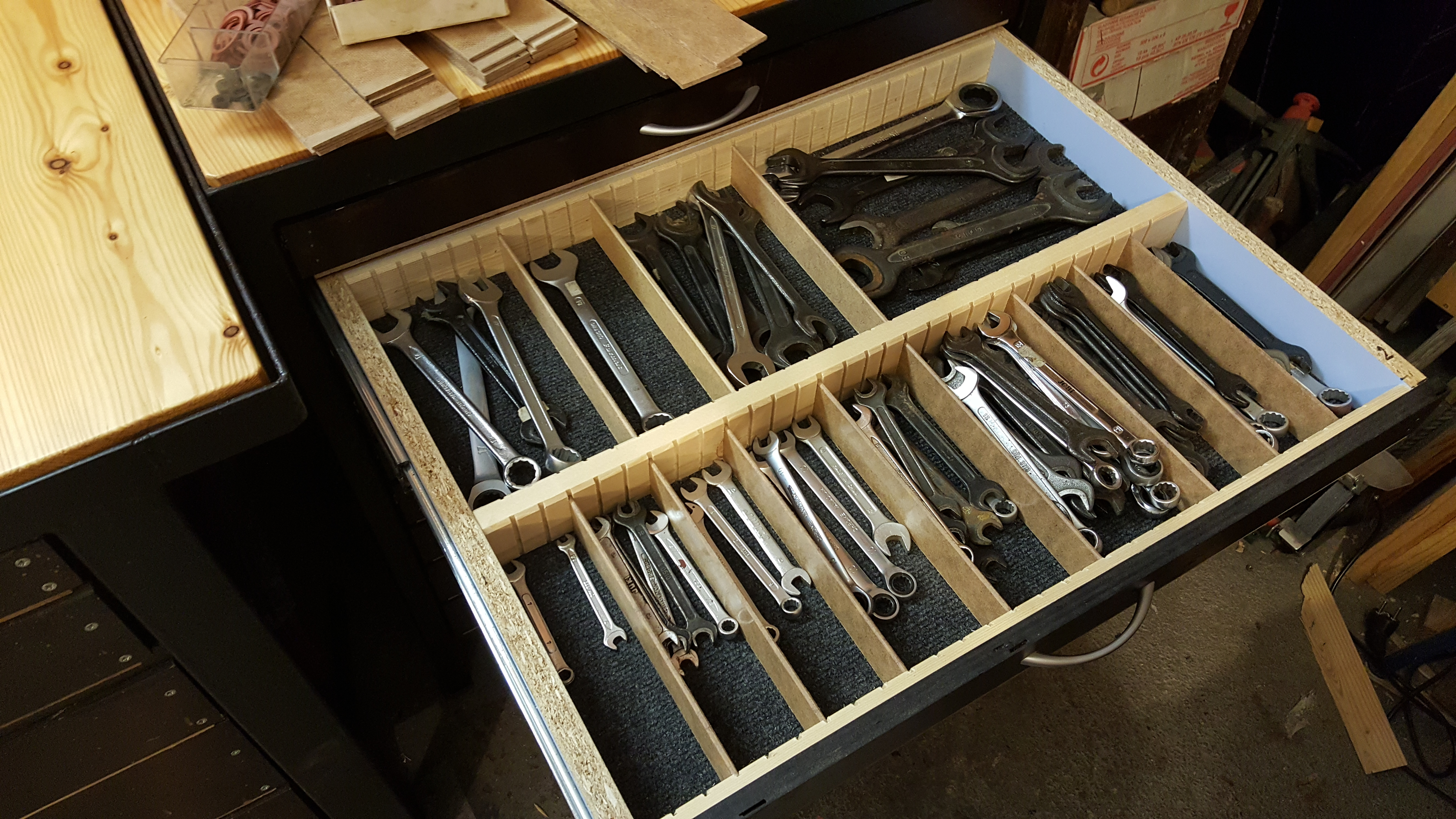

Tiež som toriešil s využitím zbytkov drevotriesky ... šuplík hĺbka 500mm, šírka 700, výška 50-80 mm. Na dne je 4mm tvrdý sololit a na ňom nalepený tenký koberec Riga. Predné dosky sú z vodeodolnej preglejky.
Modulové vložky sú z dreva s drážkami na 3mm sololit - je to výborné na zmenu a prispôsobenie podľa množstva a velkosti náradia, hoci to teraz mením minimálne.
Drží to výborne. Táto skrinka je len na malé náradie. Nieje pojazdná, ale mohla by byť...
Edit...takýto poriadok tam odvtedy nebol ... :)
