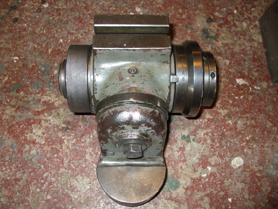

Příspěvek 4. 1. 2020, 5:26
Ahoj venku hnusně, tak probíram poklady v garáži.
Koupil jsem na burze tenhle malý pracovní vřeteník váha cca 10kg
Jakoby zmenšenina pracovního vřeteníku ,z bn102 ten znám.
Sklíčidlo je 80 a mám k němu i ještě jedny čelisti .
Zajímavé je že čelisti mají navařený Tvrdokovový plátek.
Takové čelisti jsem neviděl. Nevím jestli je to originál, nebo si někdo dal neskutečnou práci má to dokonce i všude stupnice.
Nevěděl by někdo , z čeho by to mohlo být??
Díky
Avia fnc25, S32

Viditelne to je zvárané, tak to určite nebude sériovka, aj tie tri deliace kotúče sú nezvyklého tvaru. To si niekto vyrobil forichtung podla svojej predstavy, a asi aj celkom funkčný. Menší vreteník podobnej veľkosti sa vyrábal, no je kapku iný.

To qwer dík za foto
Jo máš pravdu taky si říkám, že je to domádo,jak je to svařované
Ale zase ta přesnost, celkové provedení, ty všude jakoby originál ražené stupnice.
Někdo si musel dát neskutečnou práci.
Na drtivou většinu věcí, které jsou většinou menší je to super,jak je to lehké
Nebavilo mě tahat na každou kravinu ten origo těžký vřeteník , z bn102 kdo se s tím má tahat.
