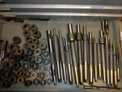

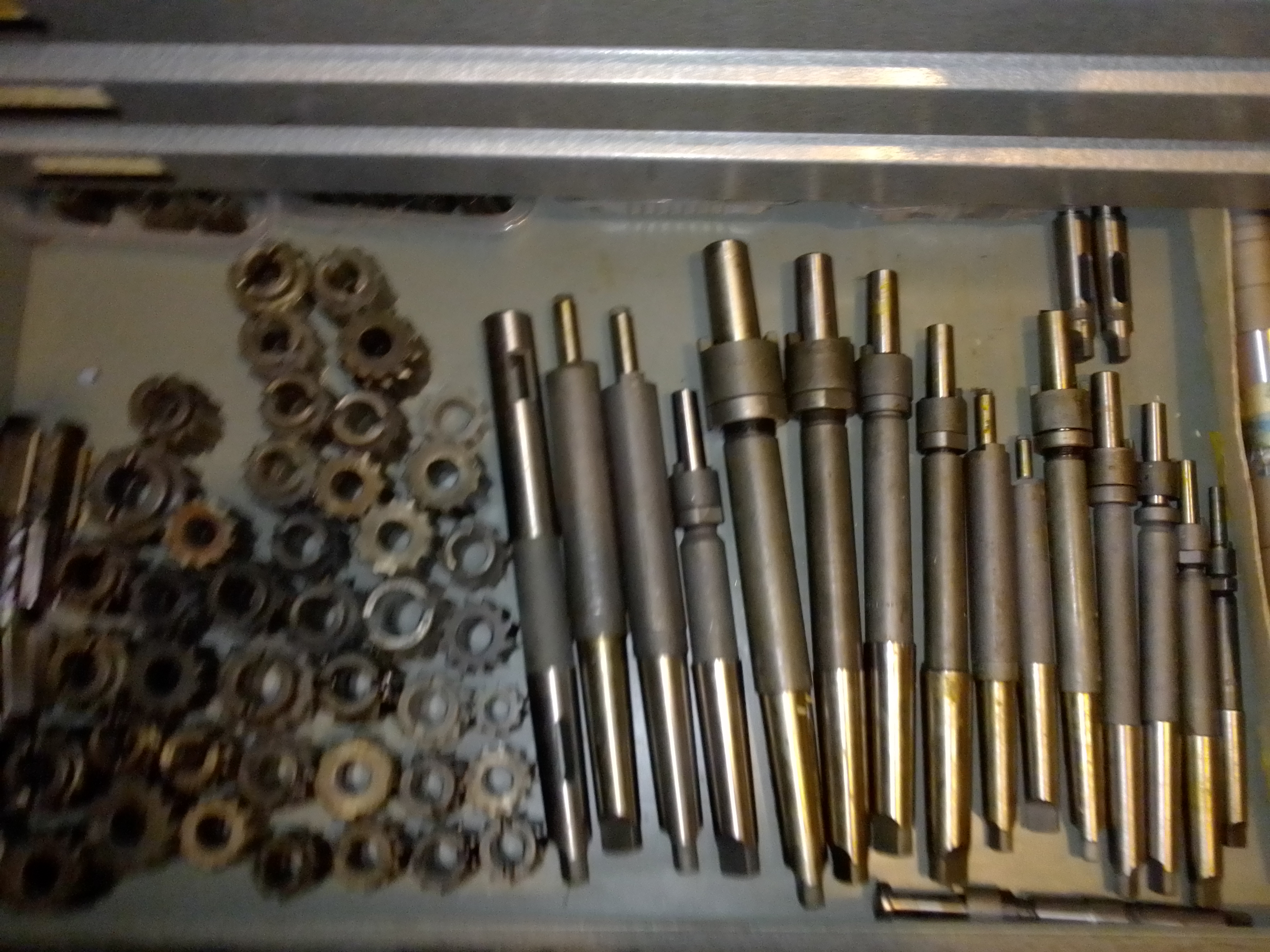

Co je to
picom
Příspěvky: 2347
3. 1. 2020, 5:37

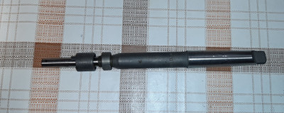

Nevím k čemu to je
Nápis 10x2 1210 L2
Morse kužel 2 a na druhém konci kužel asi 10mm
Potřebuji MK2 se závitem M14x1 , mám to použít jako polotovar nebo se to někomu hodí?

3. 1. 2020, 5:42
Držák nástrčných výstružníků.

3. 1. 2020, 6:55
Wurm7 píše: 3. 1. 2020, 5:42 Držák nástrčných výstružníků.
Jen doplním, že je to držák nástrčných výstružníků, ale i výhrubníků. V současné době se ale velikost 10x2 již nevyrábí. Já ho teda mám a mám i nějaké nástroje pro tuto velikost.
Přehled současně vyráběných držáků zde: https://www.stimzet.cz/data/csn241210_cz.html

picom
Příspěvky: 2347
3. 1. 2020, 6:56
Díky . Tak to určitě nevyužiji

Když držák uřiznu , dokážu na to vyříznout nožem závit?

picom píše: 3. 1. 2020, 7:00 Když držák uřiznu , dokážu na to vyříznout nožem závit?
A nebude to škoda zničit? Co z toho chceš udělat? Bude to pravděpodobně cementováno. Nechce se mně to jít ověřit pilníkem, ale pokud by jsi chtěl, tak zítra.

Tak pilovat to nejde 🙁
Potřebuji držák na hlavičku do koniku
M14X1 -MK2 nebo kulatina nebo 6ti hran do sklíčidla
Kdyby to někoho chtěl tak napište

4. 1. 2020, 10:56
Když ufikneš tu tenkou část se závitem, tak ta tlustá se dá v pohodě soustružit. Taky jsem si jeden upravoval.

4. 1. 2020, 1:13
Podľa mňa keď zaberieš hrubšiu šponu, tak sa dostaneš pod tú tvrdú vrstvu. Potom tam vyrežeš aj závit

4. 1. 2020, 5:05
picom píše: 3. 1. 2020, 5:37 Nevím k čemu to je
Nápis 10x2 1210 L2
MK2
Tady mám v šuplíku starší - větší bráchy toho tvého .
Je to na klasiku. Na CNC už nic takového nepotřebuješ

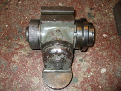

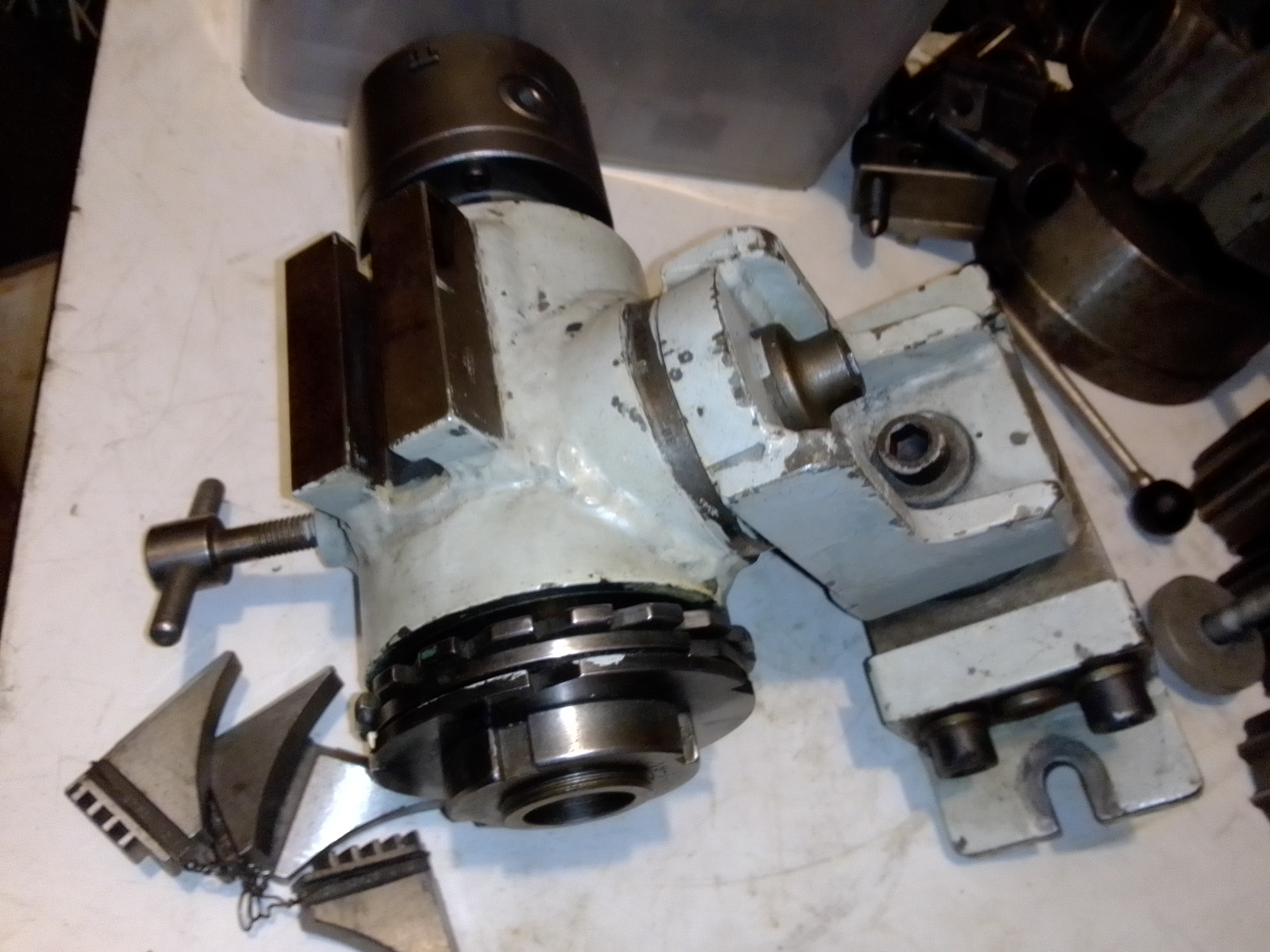

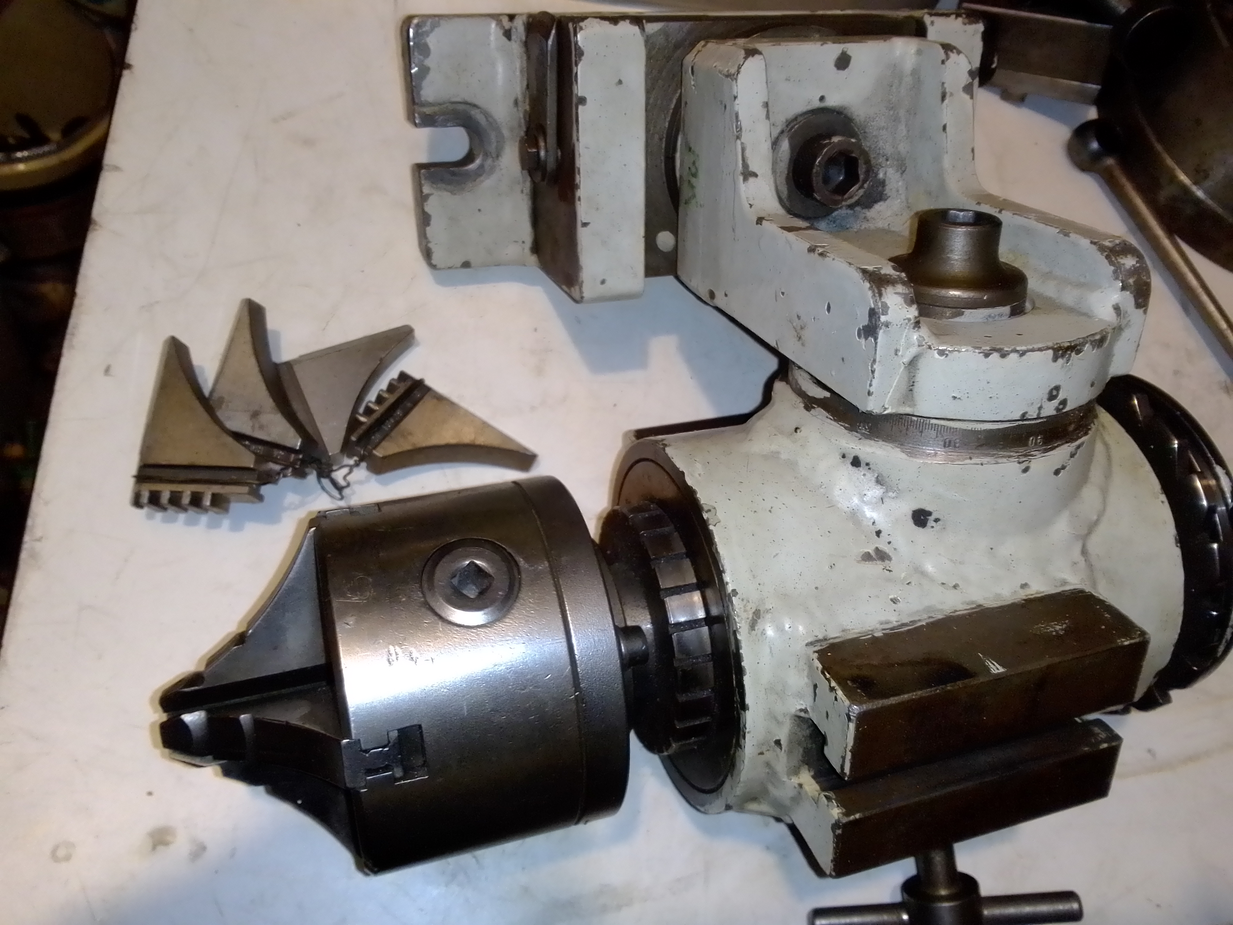

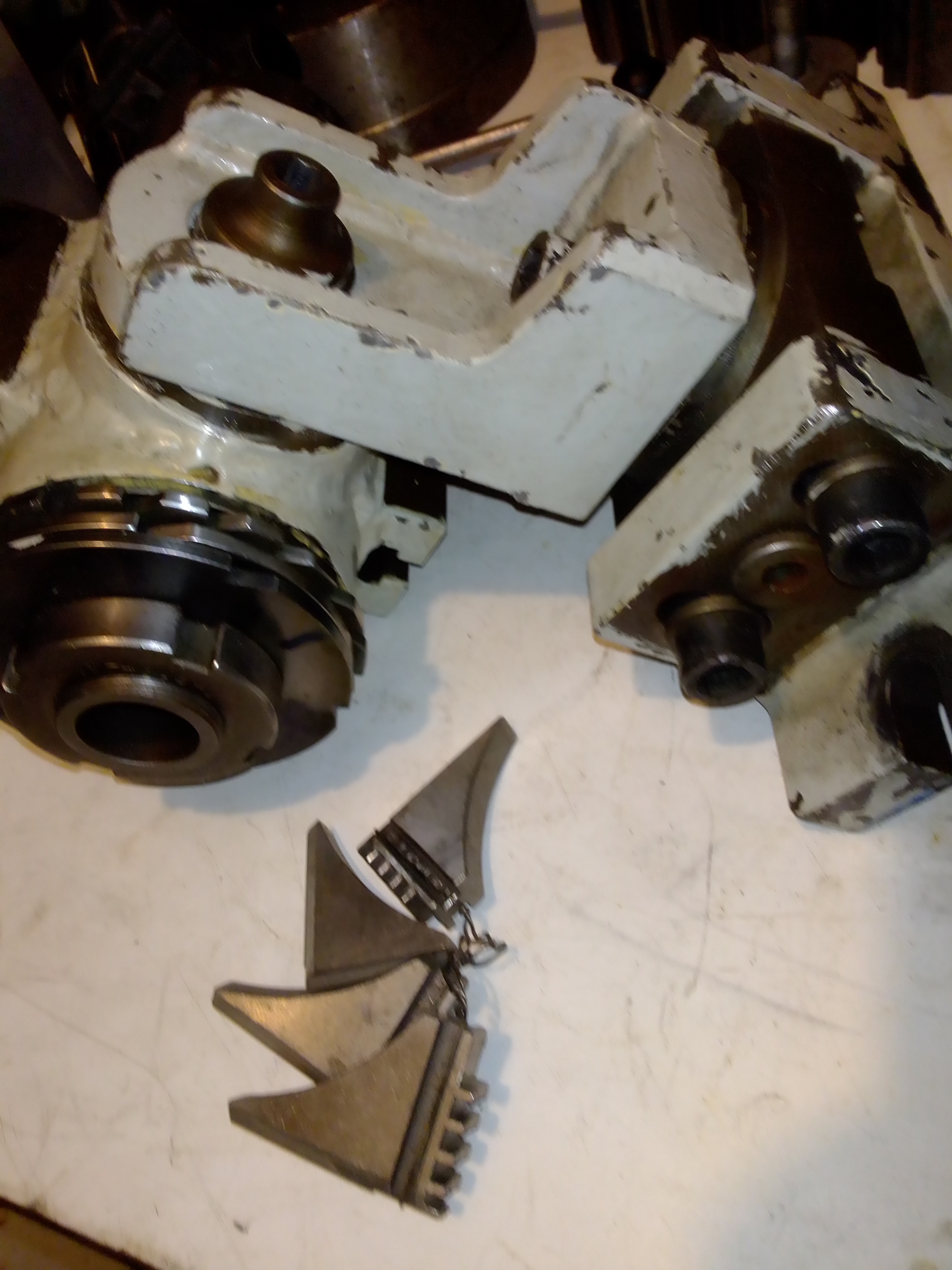

Ahoj venku hnusně, tak probíram poklady v garáži.
Koupil jsem na burze tenhle malý pracovní vřeteník váha cca 10kg
Jakoby zmenšenina pracovního vřeteníku ,z bn102 ten znám.
Sklíčidlo je 80 a mám k němu i ještě jedny čelisti .
Zajímavé je že čelisti mají navařený Tvrdokovový plátek.
Takové čelisti jsem neviděl. Nevím jestli je to originál, nebo si někdo dal neskutečnou práci má to dokonce i všude stupnice.
Nevěděl by někdo , z čeho by to mohlo být??
Díky

Viditelne to je zvárané, tak to určite nebude sériovka, aj tie tri deliace kotúče sú nezvyklého tvaru. To si niekto vyrobil forichtung podla svojej predstavy, a asi aj celkom funkčný. Menší vreteník podobnej veľkosti sa vyrábal, no je kapku iný.

To qwer dík za foto
Jo máš pravdu taky si říkám, že je to domádo,jak je to svařované
Ale zase ta přesnost, celkové provedení, ty všude jakoby originál ražené stupnice.
Někdo si musel dát neskutečnou práci.
Na drtivou většinu věcí, které jsou většinou menší je to super,jak je to lehké
Nebavilo mě tahat na každou kravinu ten origo těžký vřeteník , z bn102 kdo se s tím má tahat.

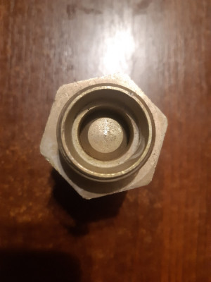

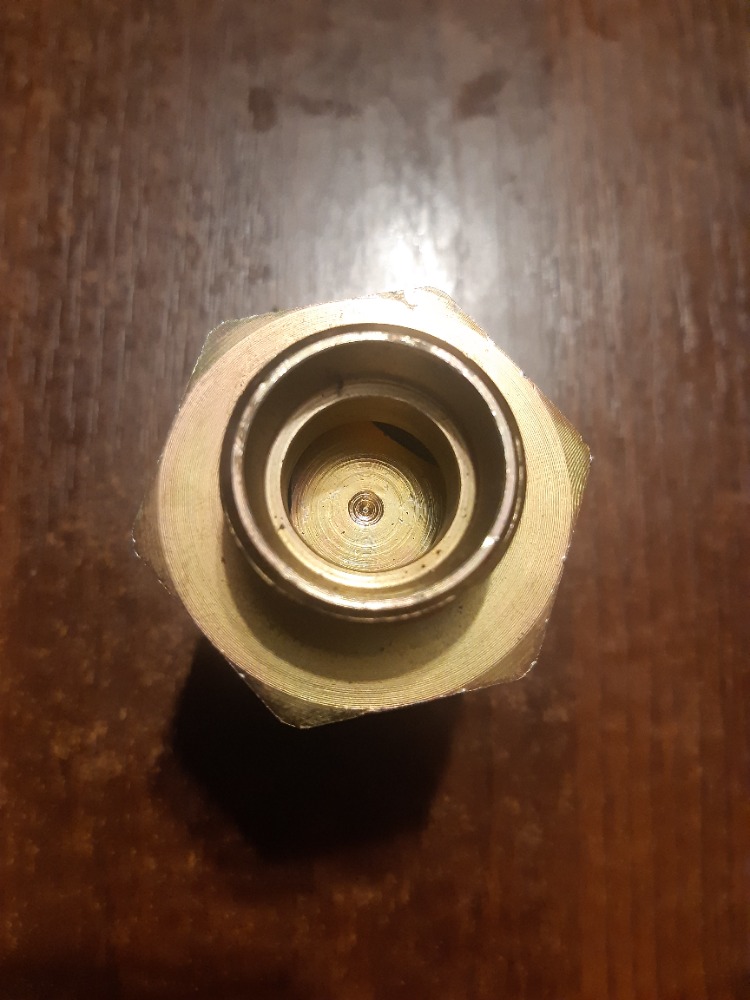

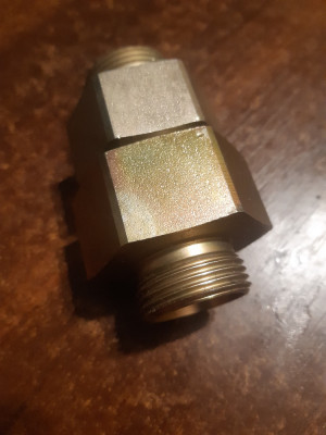

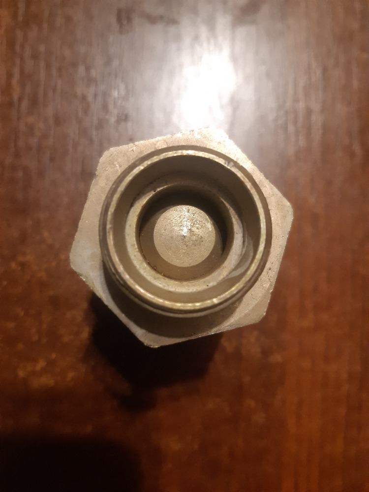

15. 8. 2023, 8:19
Dle Google lens je to zpětný ventil do potrubí, asi hydraulika. Je to? A je to k něčemu? Zavit je M30x1.5.
