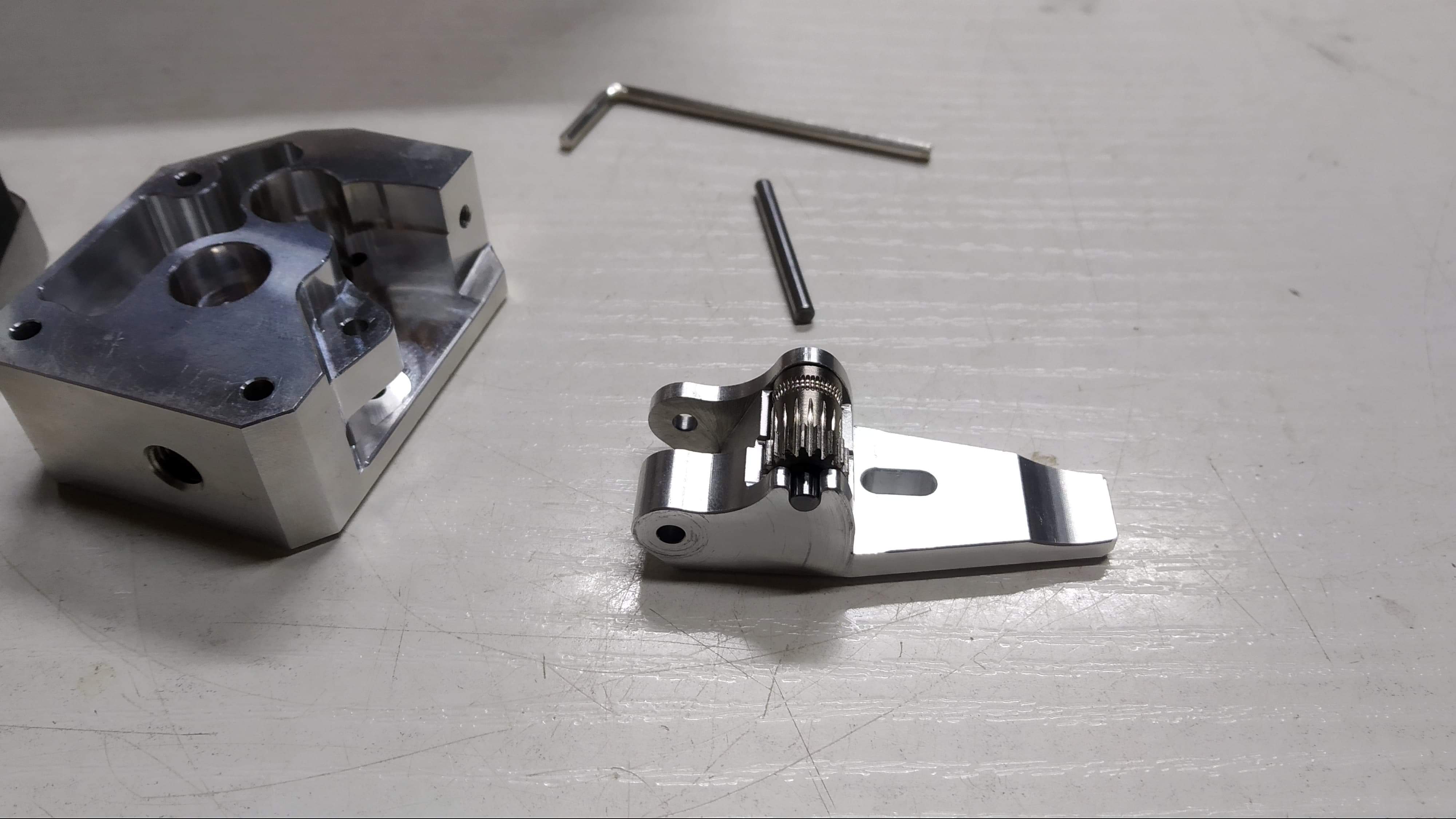

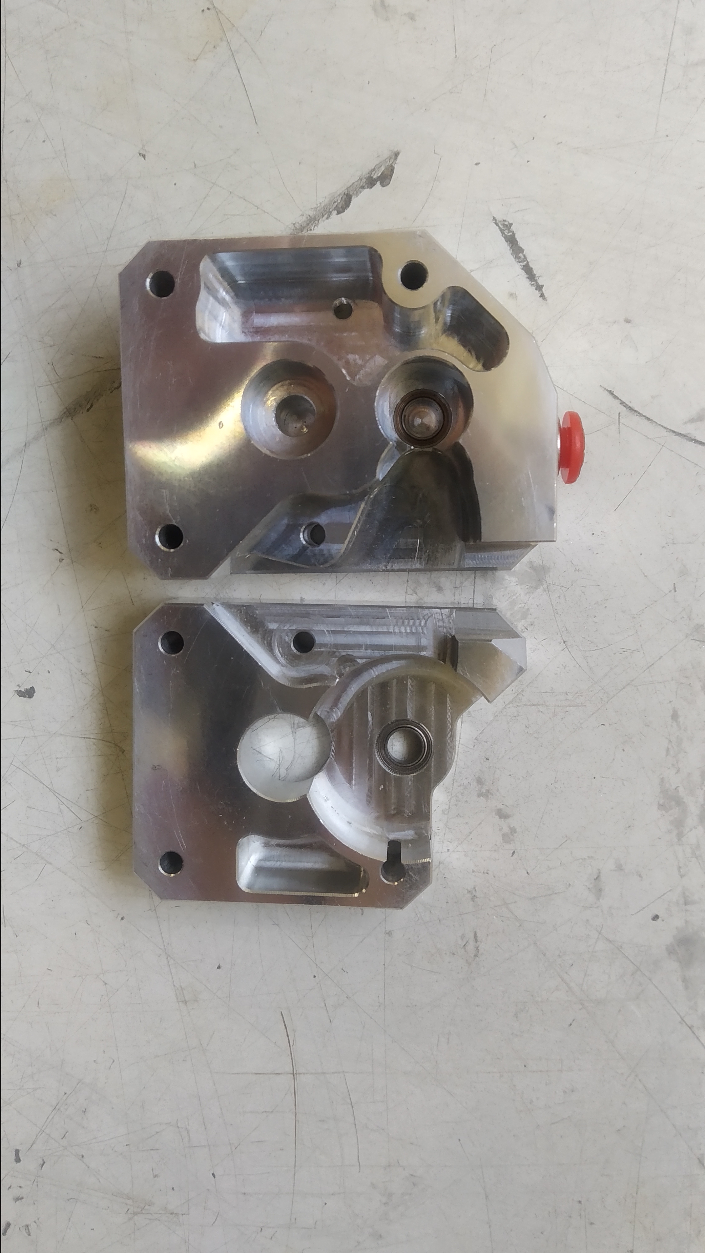

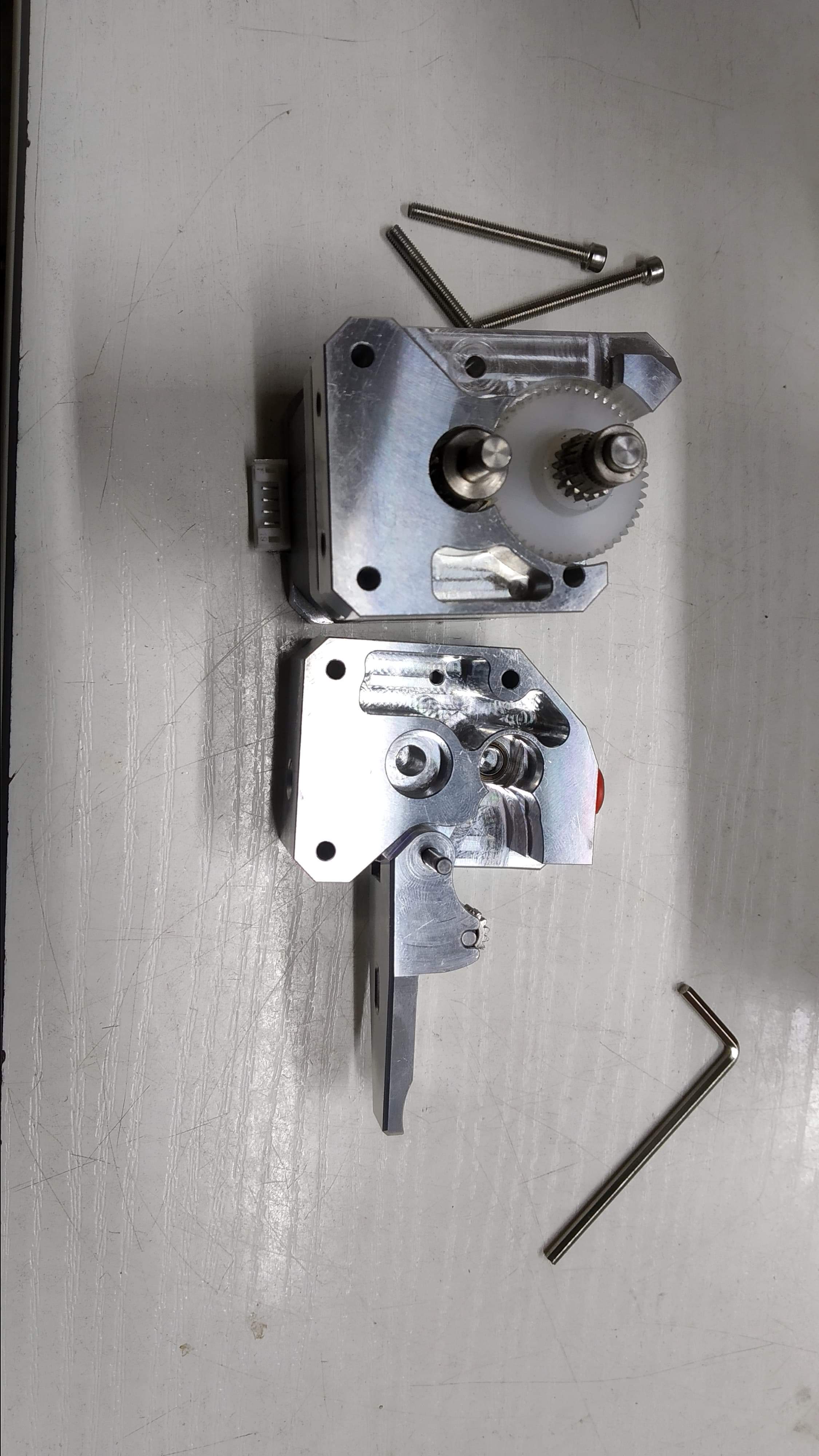

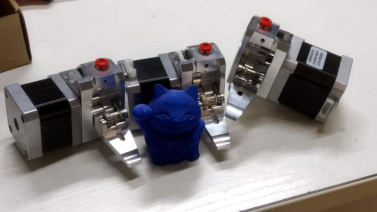

Příspěvky: 10266
3. 1. 2020, 11:00
Tohle jsou z mé sbírky ,a opravdu by se mi je nechtělo za ty peníze dělat.

fmodel píše: 3. 1. 2020, 11:00 Tohle jsou z mé sbírky ,a opravdu by se mi je nechtělo za ty peníze dělat.
Prosím Tě a kde se to kupuje? Předpokládám, že jsi kupoval něco kvalitního. Mám Průšu a řekl bych, že nejslabším místem je extruder.
Příspěvky: 10266
4. 1. 2020, 10:47
reta píše: 4. 1. 2020, 10:46
pošlu ti odkaz,nebo ti můžu prodat mám nějaké přebytky .

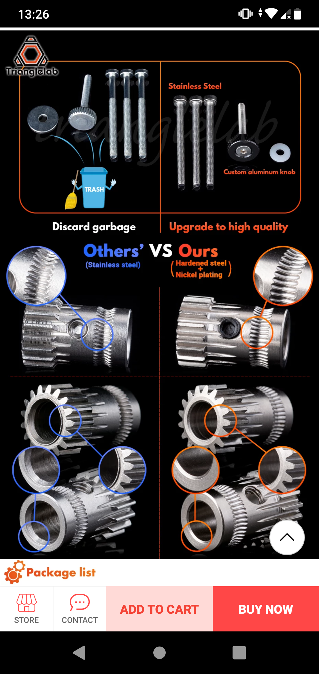

packa píše: 4. 1. 2020, 12:20 jinak tenhle plasták funguje taky velice slušně : https://www.aliexpress.com/item/4000511 ... b201603_53
:wink: ano už jsem měl tu čest ,(vystřeloval bovden ,blbě se zakládal filament , kolečka nic moc ,ale tisklo to ) tady je porovnání kvality podavacích koleček s https://de.aliexpress.com/item/32917029 ... b201603_53 ten se docela povedl kvalitou.
