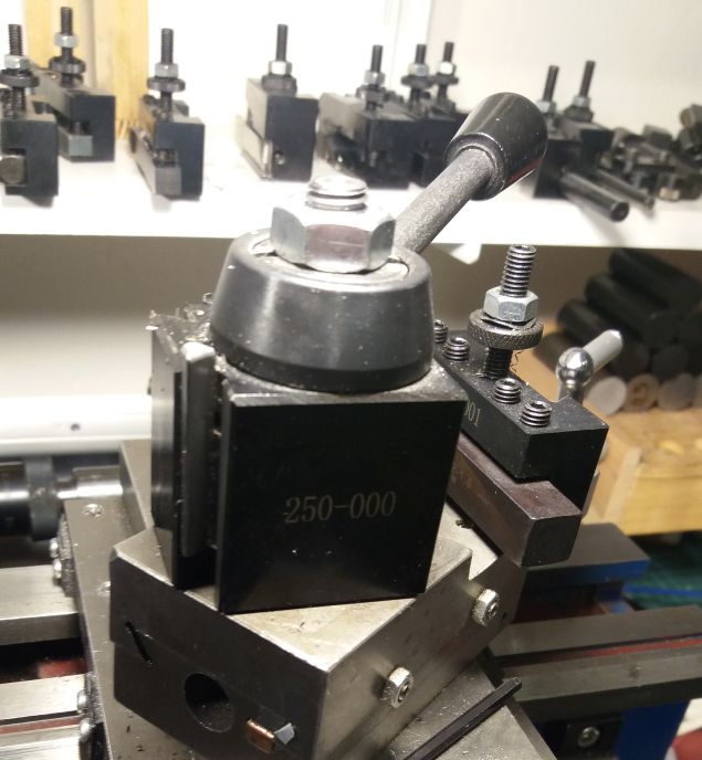

Podle mně jsou nabízeny 2 základní, velice podobné, avšak funkcí odlišné typy (pokud nepočítám tu svěrnou rybinu):
  • s výsuvným pístkem
  • se vtahovacím klínem
Výsuvný pístek je vidět např. tady: https://www.aliexpress.com/item/32999772208.html
nebo tady: https://www.aliexpress.com/item/4000406987077.html
Vtahovací klín je vidět např. tady: https://www.aliexpress.com/item/4000642694848.html
Vtahovací klín je podle mně lepší, protože pevně rozepře rybinu.
Oproti tomu u výsuvného pístku hodně záleží na vůli v rybině, která bývá velká a následně se to celé hýbe (někde jsem viděl i video člověka, co si to koupil a pak si k tomu dělat ty násuvné držáky přesnější, protože se to nedalo používat).

No že ní čína jako čína - obecně quick toolposty dělá víc výrobců, vyzkoušel jsem si dva různé typy jeden se svěrnou rybinou a tenhle s vtahovaným klínem.
Poslední jmenovaný typ se mi osvědčil.
Myslel jsem to tak, že tento konkrétní typ je stejný, jako kdekoliv jinde na netu. Bral jsem v Arceurotrde, Uni-Maxu i přímo v Číně a je to co se týče kvality, funkčnosti a zpracování stejné. Pro hobby nasazení myslím v pohodě.
hop_1 píše: 21. 1. 2020, 4:01 A jak se pozná, že je to s vtahovaným klínem?
Základna má místo konce rybiny shora dolů posuvný klín. Pak se dělá ve stejném rozměru také základna s vytlačovacím čepem-pístkem. Držáky jsou mezi oběma platformami stejné velikostní kategorie plně kompatibilní- identické. Potom jsem viděl ještě provedení s vtahovaným čepem-pístem, které má jinak tvarovaný píst i držáky, ale s tím zkušenosti nemám.
Píst-čep
Píst-čep
Klín

Ty máš jaký stroj?
Pokud máš clone Sieg3 tak bys potřeboval spíš ten nejmenší 000 a ne 111(Máš ho i v tom prvním odkazu z Alíka):
https://www.arceurotrade.co.uk/Catalogu ... l-Post-Set

chtěl bych se zeptat jestli někdo nemá ten s tím vtahovacím klínkem na nějakém větším soustruhu tupu sv18,taky o tom uvažuju ale zatím jsem to u nikoho neviděl,popř jakou velikost koupit?
Příspěvky: 3899
Bydliště: Havl. Brod
23. 1. 2020, 4:10
ke každé velikosti jsou příslušné držáky a do těch držáků se ti musí vejít tebou používané nože a současně upnutý nůž v držáku "položeném" na suportu nesmí být nad osou soustružení. -> menší rychloupínák mít můžeš ale nevejdou se tvé nože - větší než vhodný upínák sice upne hodně velké nože ale musel by jsi je ztenčit aby jsi se dostal do osy.

Pak je ještě třeba zvážit průměr upínacího šroubu, na který je upínák vyroben. Viz např. průměry pro jednotlivé typy (000, 111, 222) zde (v záložce Specification, nebo Detail):
https://www.arceurotrade.co.uk/Catalogu ... -Tool-Post

jestli jsem dobře koukal tak tam jdou dát nože max 16.5mm,to je na mě málo ,většinou používám 25mm a někdy i více,přesto děkuji za odkaz.
Reinkarnace
Příspěvky: 1227
24. 1. 2020, 8:31
Existuje i velikost č.4 (14-20") kam se vejde nůž vysoký 25mm, č.5 (pro 30mm) a č.6 (pro 45mm) jen už to není moc běžné, protože to jsou průmyslové velikosti, ne na hraní a zábavu. Proto ji většina prodejců prodávající hobby strojky neprodává.

Ked dobre pozeram, ten z vysuvnym klinom nema dieru dole. Paulimont asi ma...
Prikladam foto, na suporte mam taky vystupok priemer 22mm,vyska 13mm. Tak ze potrebujem vybranie dole.
Este musim vypatrat ci ten paulimont to vybranie ma a ake su rozmery.
