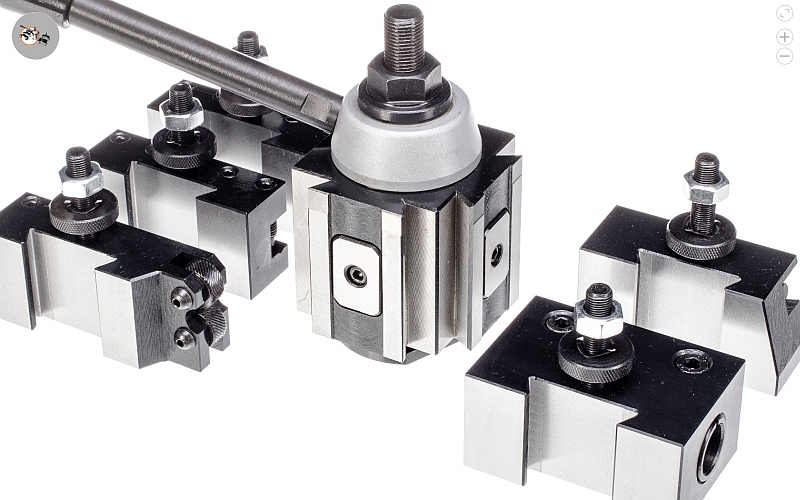

Podle mně jsou nabízeny 2 základní, velice podobné, avšak funkcí odlišné typy (pokud nepočítám tu svěrnou rybinu):
  • s výsuvným pístkem
  • se vtahovacím klínem
Výsuvný pístek je vidět např. tady: https://www.aliexpress.com/item/32999772208.html
nebo tady: https://www.aliexpress.com/item/4000406987077.html
Vtahovací klín je vidět např. tady: https://www.aliexpress.com/item/4000642694848.html
Vtahovací klín je podle mně lepší, protože pevně rozepře rybinu.
Oproti tomu u výsuvného pístku hodně záleží na vůli v rybině, která bývá velká a následně se to celé hýbe (někde jsem viděl i video člověka, co si to koupil a pak si k tomu dělat ty násuvné držáky přesnější, protože se to nedalo používat).

Myslel jsem to tak, že tento konkrétní typ je stejný, jako kdekoliv jinde na netu. Bral jsem v Arceurotrde, Uni-Maxu i přímo v Číně a je to co se týče kvality, funkčnosti a zpracování stejné. Pro hobby nasazení myslím v pohodě.
hop_1 píše: ↑21. 1. 2020, 4:01 A jak se pozná, že je to s vtahovaným klínem?
Základna má místo konce rybiny shora dolů posuvný klín. Pak se dělá ve stejném rozměru také základna s vytlačovacím čepem-pístkem. Držáky jsou mezi oběma platformami stejné velikostní kategorie plně kompatibilní- identické. Potom jsem viděl ještě provedení s vtahovaným čepem-pístem, které má jinak tvarovaný píst i držáky, ale s tím zkušenosti nemám.
Píst-čep
Píst-čep
Klín

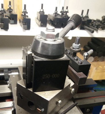

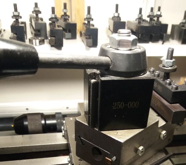

atlan
Příspěvky: 3382
Registrován: 7. 2. 2011, 9:12
Příspěvek 22. 1. 2020, 8:04
Tu 000 mam na alias proma 300, na SS550 tu potrebijem ten vecsi 100 alebo AB od paulimontu, zakladnu mam totiz 65mm, navyse je tam este taky bylby vystupok.... Nafotim vlozim foto.
Tu ma podobny sustruh a to Aa je tam male podla. Mna chyba tam 1cm na kazdej strane.
http://lubos.trminek.cz/index.php/dilna ... -soustruhu
Takhle:
Vytažený klín
Vytažený klín
Zasunutý klín
Zasunutý klín

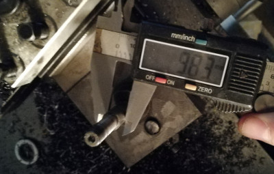

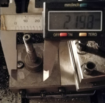

atlan
Příspěvky: 3382
Příspěvek 24. 1. 2020, 1:55
Ked dobre pozeram, ten z vysuvnym klinom nema dieru dole. Paulimont asi ma...
Prikladam foto, na suporte mam taky vystupok priemer 22mm,vyska 13mm. Tak ze potrebujem vybranie dole.
Este musim vypatrat ci ten paulimont to vybranie ma a ake su rozmery.
