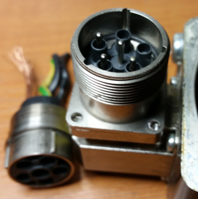

Prosba o rady - vhodné konektory.
Dokončuji další generaci ATC Atase a rád bych vyměnil konektor. Ten plast působením kapalin dost trpí a těsnost je trochu problematická.
Mám tady kupu konektorů s ucvakanými konci, ale zaboha to nemohu rozebrat abych do dutinek zakrimpoval / naletoval nové kablíky. Zkoušel jsem různé trubičky ale nic se nezadařilo.
Tohle jsou konektory dost běžně používané na servech/KM. Mají průměr závitu 22,8 //23 ???//.
a) poradí mi někdo označení
b) má cenu se pokoušet to rozdělávat /dutinky/ nebo je to pitomost - případně jak to rozdělat
c) Nemá někdo tip na konektor stejné kvality ale menší //třeba pr 16 nebo 12//. Potřebuji 4pin na silovku a 5 pin na IRC.
Koukal jsem na TME, GM, a tak ale těch konektorů je jako kvítí a prokousávat se tím je práce na dlouhé zimní večery. Třeba má někdo zkušenost s použitím. Je mi jasné, že takovéto konektory nejsou "za pár stovek" a dneska už si to v reálu není moc kde prohlédnout.
předem moc děkuji za info
