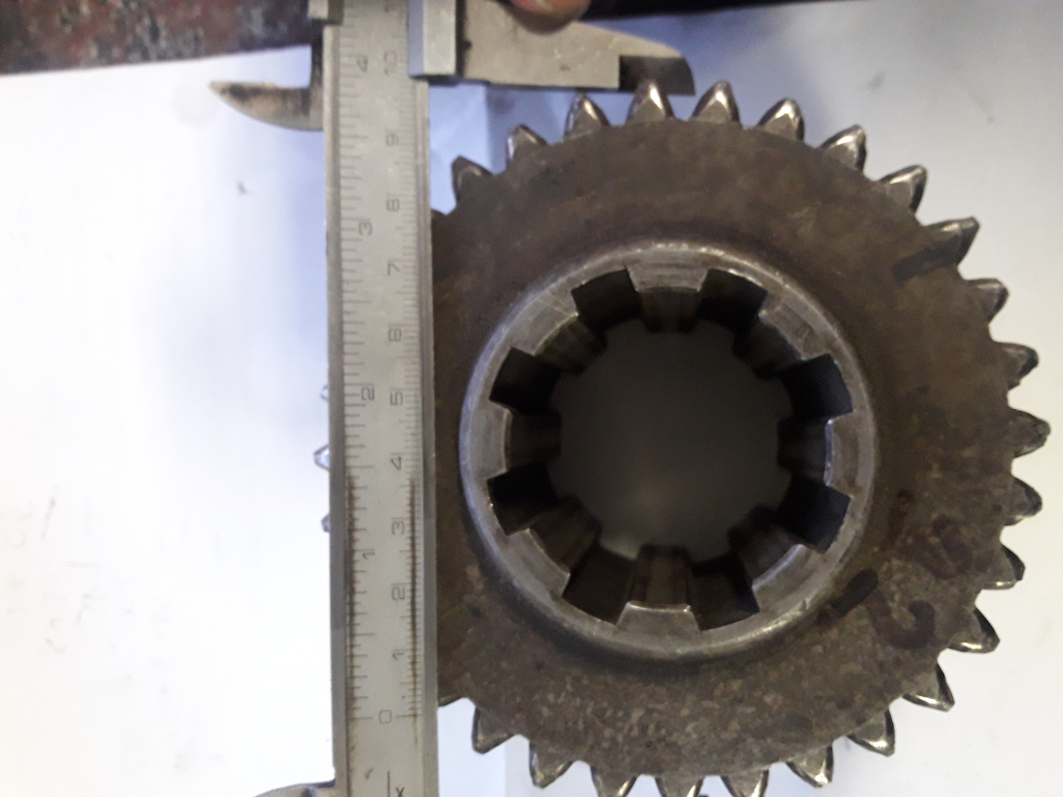

Zdravím Zhanam ozubené kolo do prevodovky su 32 32zubove
prikladám foto
ak ma niekto doma nepotrebne rad ho odkúpim.

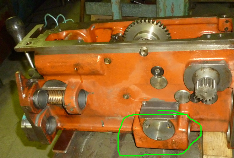

vlkzhor
Příspěvky: 114
Registrován: 30. 5. 2013, 9:01
10. 3. 2020, 9:57
Tak babo raď, odkud mi to z čerpadla vylezlo a jak to tam kde má být. V manuálu žádný obrázek není. Než jsem vytáhl, očistil, odmastil a natřel almaru na olej, tak mi pod čerpadlem oleje vypadlo toto. Dal bych xicht pláč, ale ten tu není.
jiriu
Příspěvky: 104
Registrován: 5. 12. 2011, 8:12
11. 3. 2020, 12:19
Zdravim,když pohledaš nekde jsem to tu již popisoval a je to tu i s foto. pružina s kuličkou slouží k přepouštění oleje z čerpadla do nadrže a udržení konstantního tlaku v maz.okruhu.uložena je v otvoru čerpadla a opírá se o čep na kterem je čerpadlo nasazeno ,v čepu je otvor kterou se olej vrací do nádrže. j

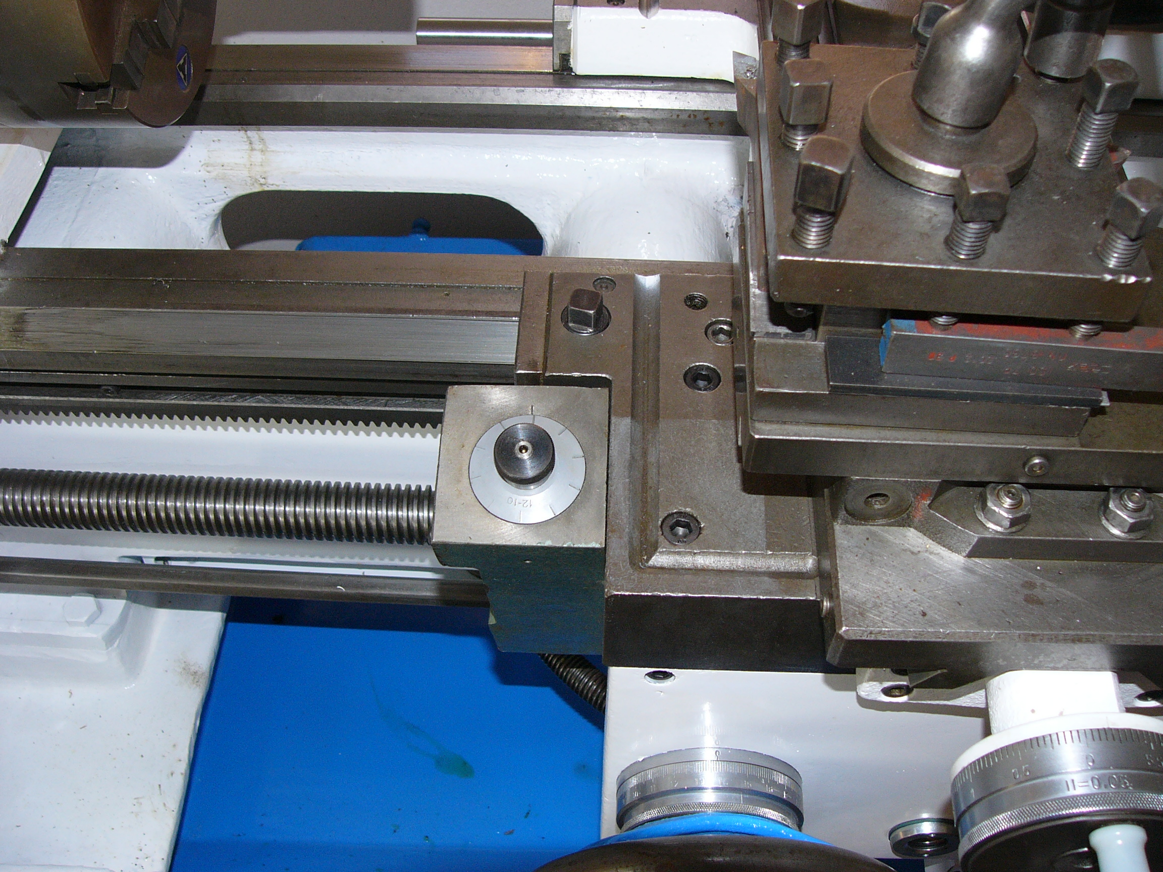

Hodinky na SU32 viz. příspěvek o několik stran dopředu považuji za dobrou věc, pokud se dělají dlouhé závity. Pokud je budete chtít pořizovat, tak přikládám fotografie, jak přesně vypadají. Montáž zabere asi dvě minuty.
Hodinky detail
Hodinky detail
Hodinky na stroji
Hodinky na stroji
Hodinky na stroji 1
Hodinky na stroji 1

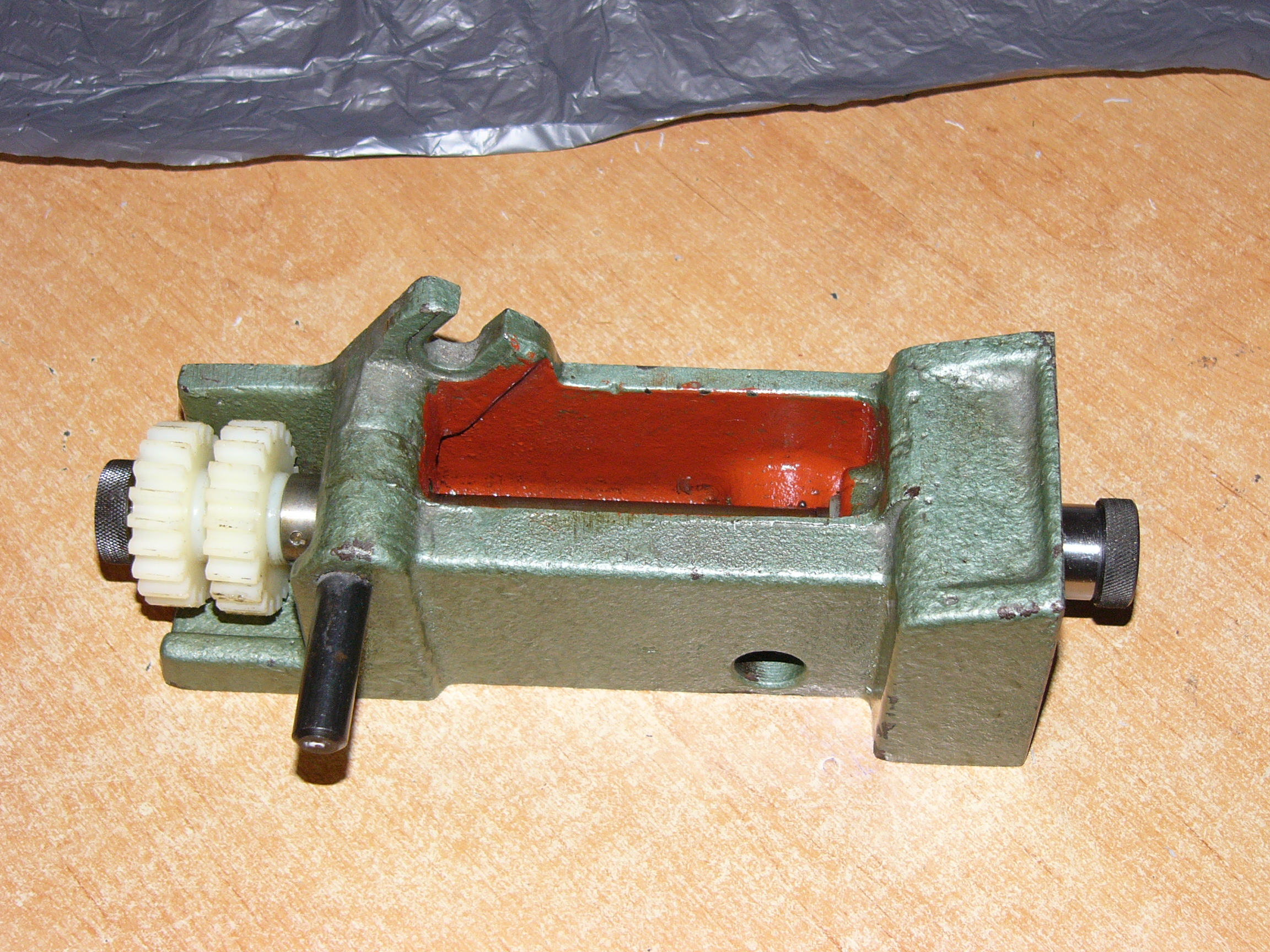

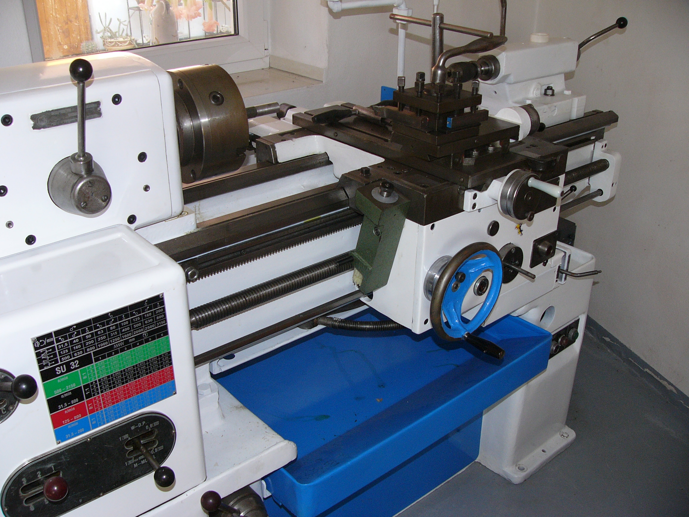

Ahoj, po včerejší peripetiji s moní su32, kdy sem potřeboval stočit kus delší než je 750mm(max. točná délka) chtěl sem najet suportem co nejvíc do prava ke koni a ouha ono to nešlo, fajn říkám si povolím lišty na konci je lože jak nový povolil sem a ouha ono to zase nešlo dál, tak sem přeměřil usezení lože rámovou vodováhou a lože není vůbec do vrtule - je rovný.
Tak zkouším dál není třeba v hřebenu špona - čistý, jeden hřeben byl jako by odskočený tak sundám a ouha žádné zlepšení, tak sem si vzpoměl, že když sem minule měnil ložiska na domku co drží závitovací a posuvovou tyč že tam byl nějaký problém od minulýho majitela - nebyly tym kuželový kolíky, který sem doplňoval, že by to třeba letělo nahoru nebo dolu, zě by ten domek byl z jinýho soustruhu? zdělám tyče volný suport nejde dál tyče se otácí a mají vakl, už sem lovil takový špeky jako jestli šrouby na kuželovým pravítku nejsou náhodou durch a některý netlačí na lože.....žádný výsledek.
nakonec sem šestihrannou tyč posuvu demontoval ze soustruhu a ouha tady je ten problém otáčky z tyče jdou na šneka do suportu co má díru na šestihran a tam to je tak vyčváchaný a otlačený, že se to tam sekne ikdyž díra je odost větší.
No a těď se ptám nemá někdo oměřený toto šnekový kolo? nebo výkres?: nebo aspoň fotku co mě čeká? (nechtěl bych sundávat oměřovat znovu skládat vyribit rozdělat modlit se A´t to pasuje a složit:-) rozměry by mi moc pomohly.
Zatím sem to složil zpátky a jakýmsi grifem s šestihranou tyčí sem schopný zajistit, abych dostal suport bezproblémově až na konec.
co znamená na výkrese označení 3/2L? L=levý 2=modul? a 3 je co???
Nebo nemá to někdo jako náhradní díl?
předem díky
