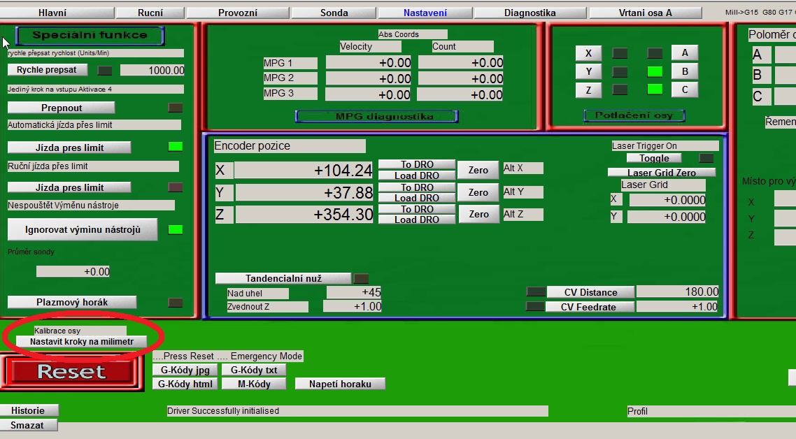

Příspěvek 21. 2. 2020, 6:19
Najdeš to v nastavení, zakroužkoval jsem ti to.
Vyběhne tabulka, vybereš si osu a zadáš kolik např. 10mm. Pochopíš to hned.

Příspěvek 21. 2. 2020, 7:53
Diky, zitra to zkusim. Na prvni routeru (co jsem si skladal) jsem to mel hned nastavene a bez problemu. Tady s tim se trapim.
A ano na X a Y mam jine srouby, mam to nastabeno jinak.

Nastaveni kroku je taky uz OK, bylo to kvuli moji blbosti a nepozornosti. Protoze na ose X jsem myslel ze je stoupani sroubu 5 mm, ale ten sroub je "dvojty" takze stoupani je 10 mm.
