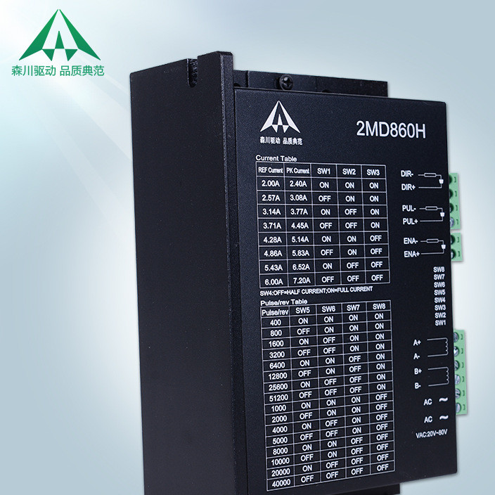

Mohl by mě někdo prosím poradit jak mám vypočítat krok v MACH3, když mám na driveru napsáno a nastaveno 1600 pulse/rev? V příloze je obrázek mého driveru. Děkuji

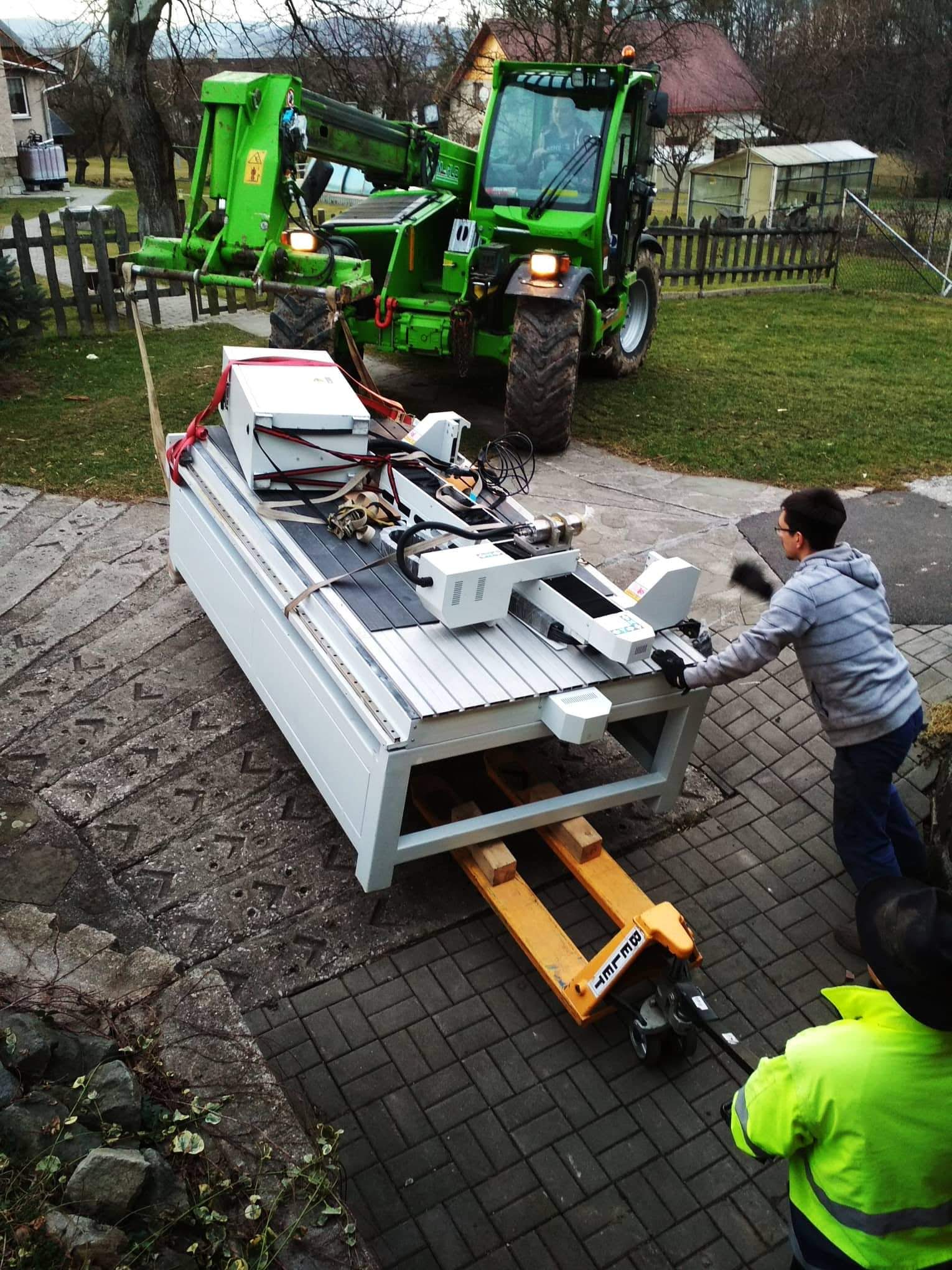

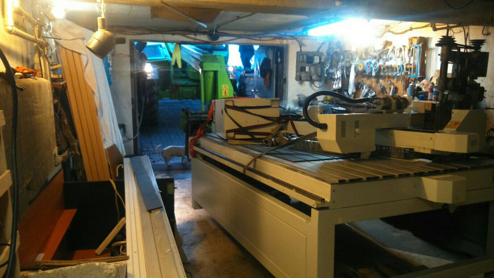

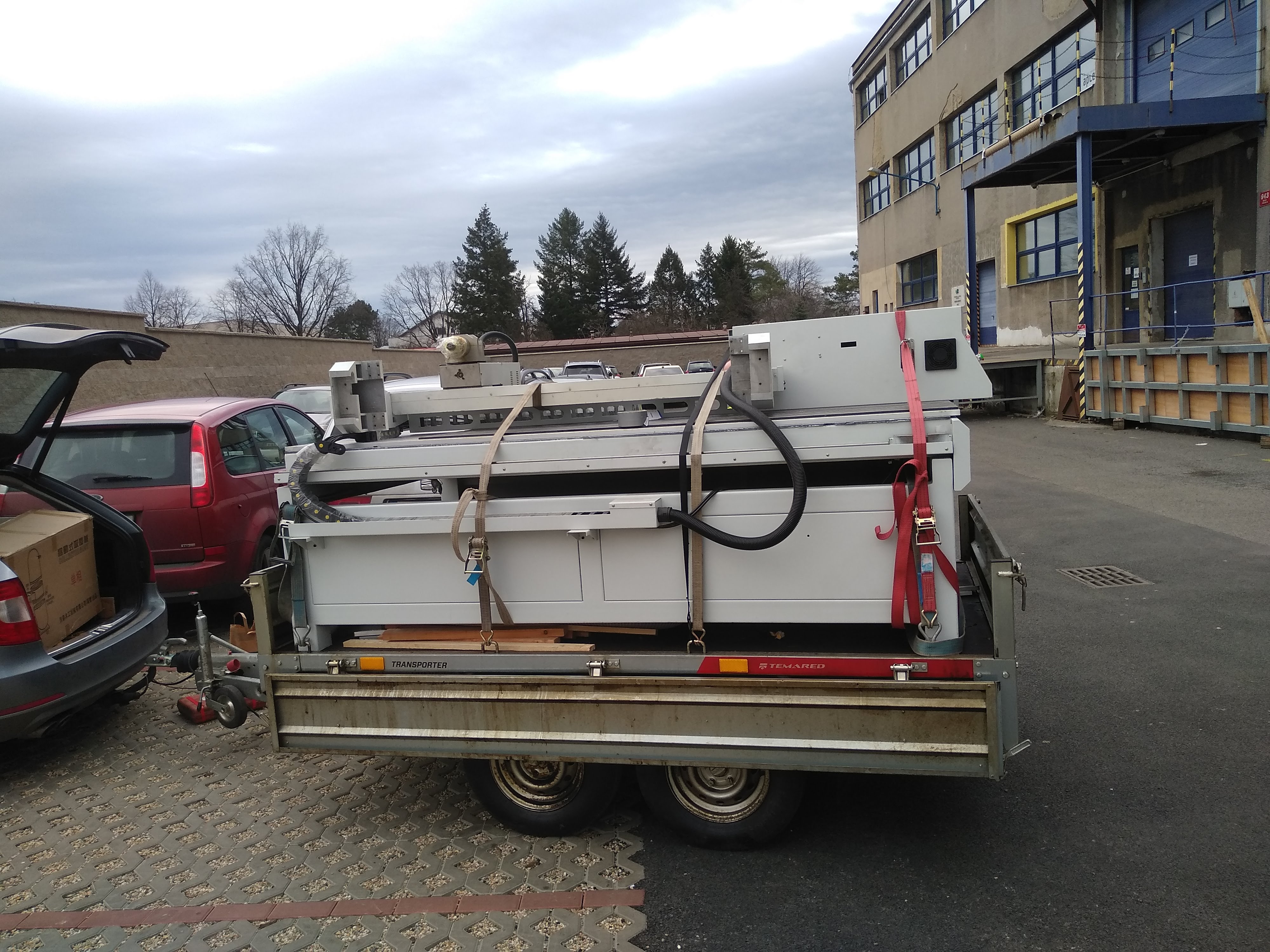

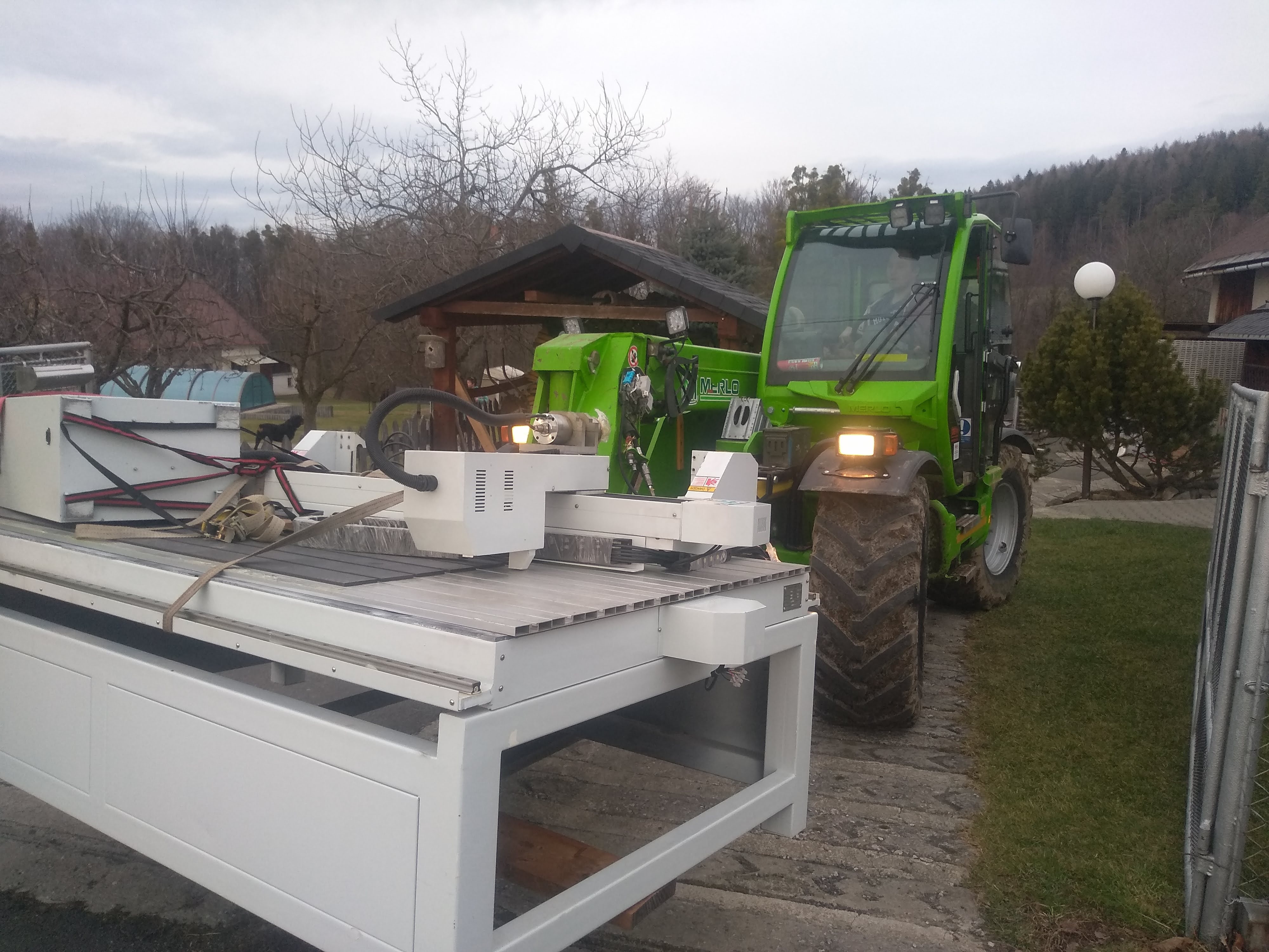

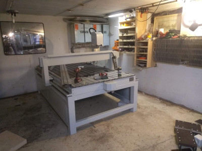

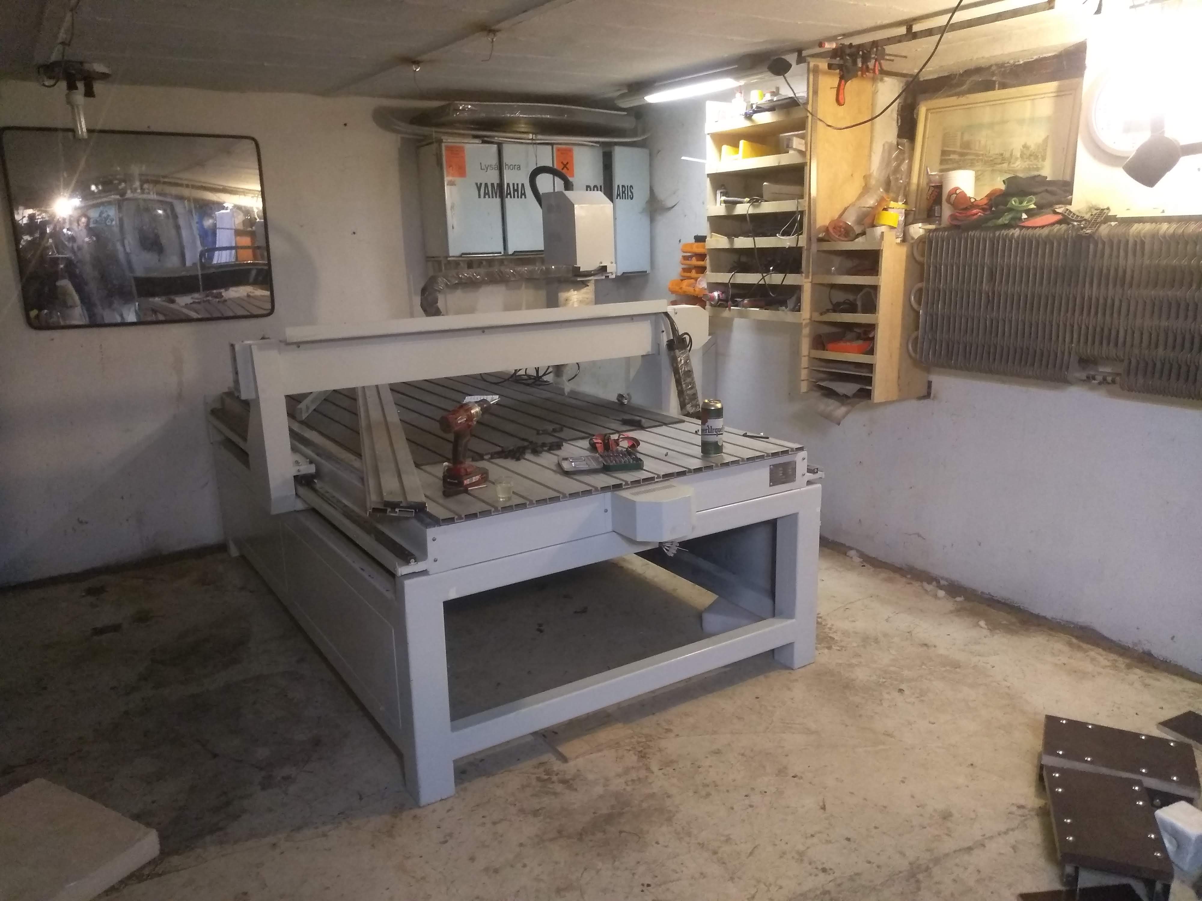

V příloze přikládám několik fotografií stěhování do dílny atd.

pokud máš nastaveno 1600 puls /rev . tak aby se motor otočil o 360 stupnu tam musí dostat těch 1600 pulsů . ted jde o to jaký stoupání má šroub - pokud třeba 4 tak ten počet vyděl 4mi - tudíž zadáš v machu 400. pokud je tam ještě další převod tak ho taky započítáš

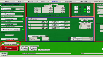

Mach umí že popojedeš dráhu, přesně změříš a on si nastavení vypočítá sám (koukni do návodu)

Najdeš to v nastavení, zakroužkoval jsem ti to.
Vyběhne tabulka, vybereš si osu a zadáš kolik např. 10mm. Pochopíš to hned.

Diky, zitra to zkusim. Na prvni routeru (co jsem si skladal) jsem to mel hned nastavene a bez problemu. Tady s tim se trapim.

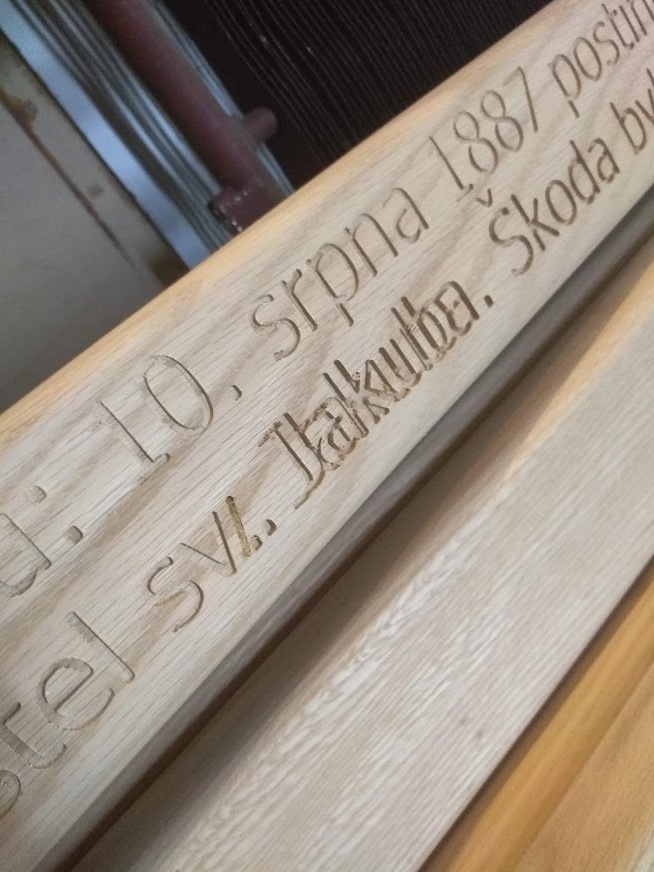

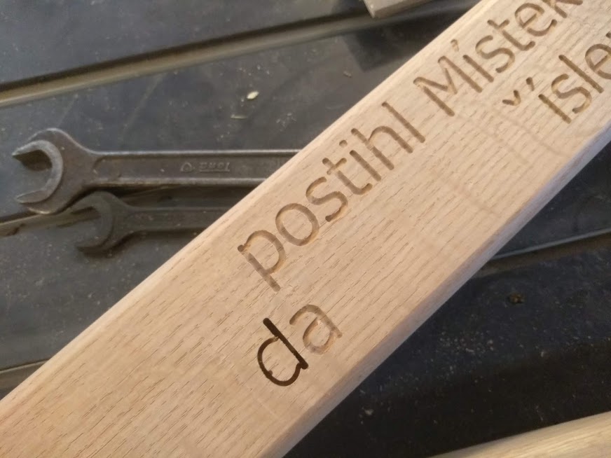

Prosím o radu, dneska jsem frézoval texty do latí na lavičky. První lať v pohodě a u druhé se mě stalo, už jsem 3 latě zkur..l, že mě sjede vřeteno z ničeho nic o cca 20 mm chvilku se to sekne a pokračuje ve frézování. Tím pádem je celá lať úplně na nic. Nemůžete mě někdo poradit co by s tím mohlo být.

Příspěvky: 7157
22. 3. 2020, 3:02
skus nastavit v motor tuningu pro osu Z třeba poloviční rychlost , je možné že při rychloposuvu směrem nahoru to ztratí pár kroků a při pohybu dolu to sjede o ty kroky níž . ty tam máš na mach nějaký interpolátor ?

23. 3. 2020, 10:08
packa píše: 22. 3. 2020, 3:02 skus nastavit v motor tuningu pro osu Z třeba poloviční rychlost , je možné že při rychloposuvu směrem nahoru to ztratí pár kroků a při pohybu dolu to sjede o ty kroky níž . ty tam máš na mach nějaký interpolátor ?
Možná neodpovím přesně (omluvte moji neznalost v přesných výrazech ohledně CNC elektroniky). Ale mám tam tuto desku USB Motion Control Card AKZ250 odkaz třeba: https://www.ebay.com/itm/4-axis-CNC-Mot ... 2949581902
A teď při pročítání návodu mě napadlo, jestli nemůže být problém, že to mám notebooku s Win10?!
Příspěvky: 7157
23. 3. 2020, 10:27
fullczech píše: 23. 3. 2020, 10:08
Pokud to na těch 10tkách jede tak v tom problém není , určitě zkuste snížit tu rychlost Zetka a nechte projet ten program naprázdno třeba několikrát .
Ta deska je interpolátor , takže pokud bys chtěl přejít na linuxcnc tak budeš muset dát taky interpolátor , - nejlíp mesa kartu , ty se teď blbě schání a nastavit to bude složitější .
Možná by pro tebe byl vhodný systém od gravosu . mají svůj soft i desky a máš to včetně podpory . cena víc než rozumná
