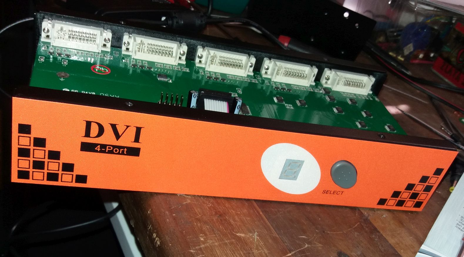

Switch
Switch

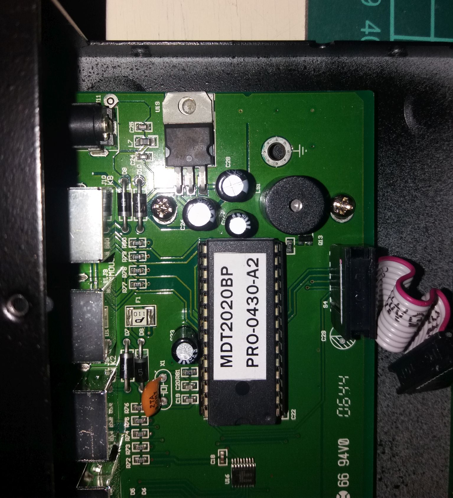

Řídící obvod
Řídící obvod

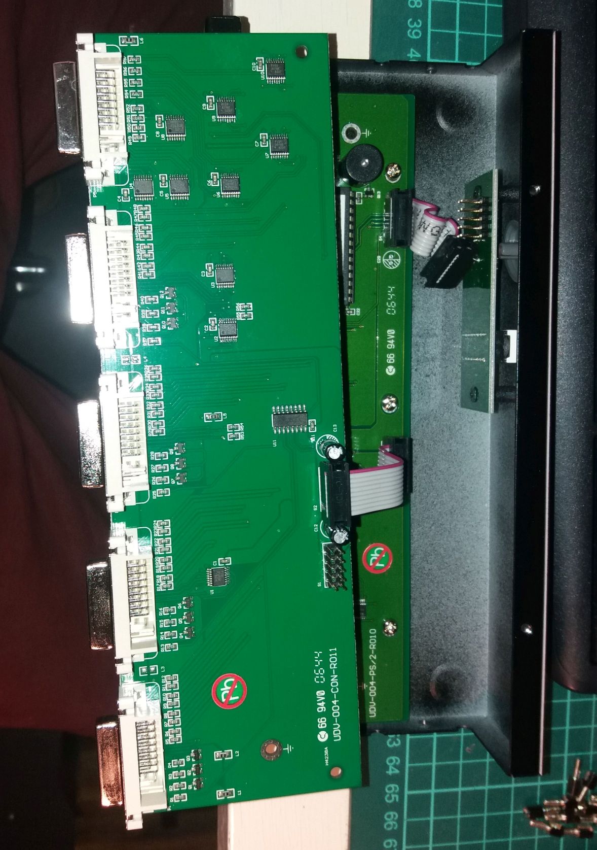

Deska propojů DVI
Deska propojů DVI

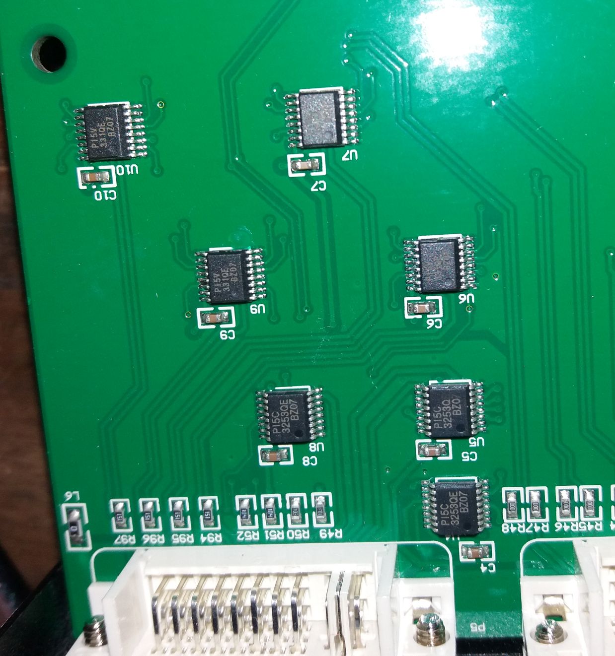

Přepínací obvody
Přepínací obvody
Příspěvky: 9521
16. 4. 2020, 11:55
Jak vypadá druhá strana toho PCB s DVI porty? Řekl bych, že to jen analogově přepíná signály a asi to je elektrické omezení (omezené přenosové pásmo). Zkusil jsi protlačit více?

Zkoušel jsem 1600x1200 a to už blikalo - rozsvítilo se a po dvou vteřinách zase zhaslo.
Podporované rozlišení fungovalo bez problémů.
Switch také detekuje přítomnost signálu - pokud je připojen zdroj tak při jeho volbě zvolené číslo kanálu svítí trvale.
Příspěvky: 9521
16. 4. 2020, 12:22
Můžeš možná zkusit snížit refresh rate, jestli to tedy jde. A nebo analogové propojení, to by mělo prolézt, ale asi tam budou duši.
